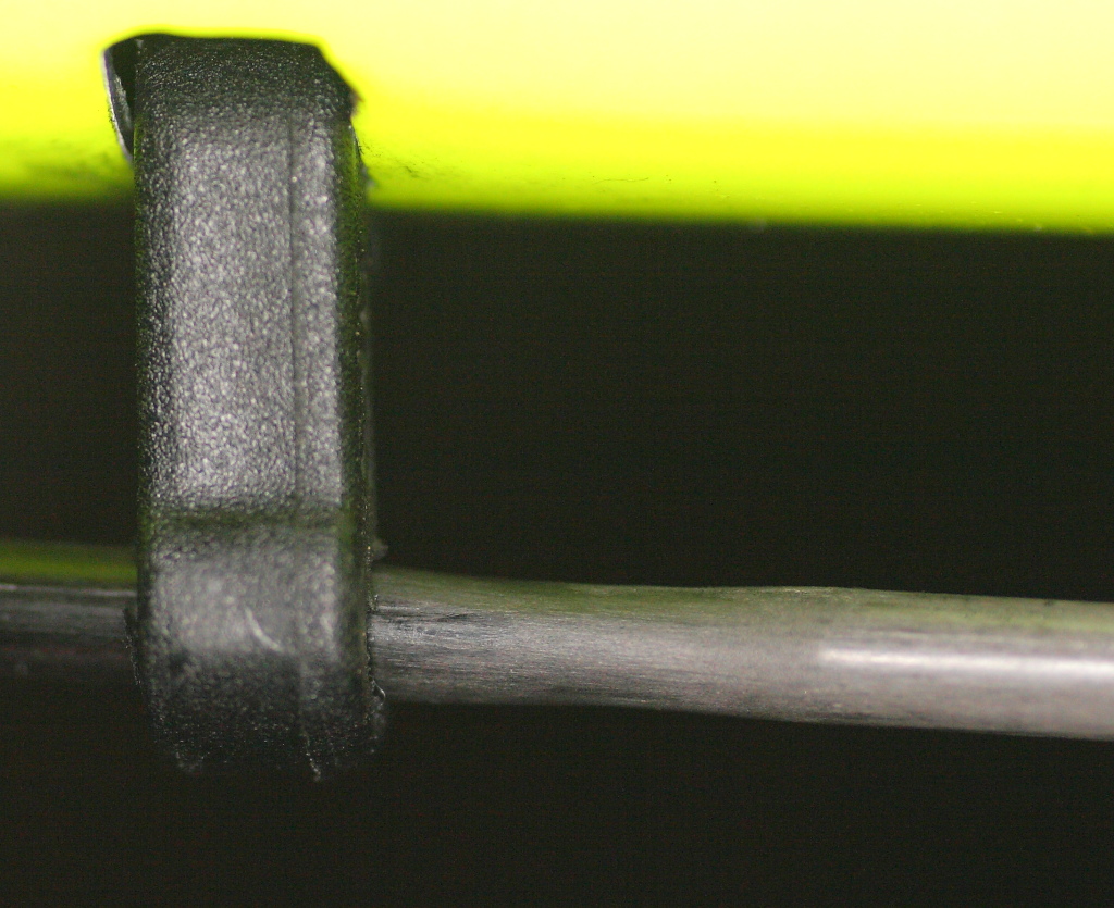

wojtekr pisze:A tak wygląda popychacz po 30 lotach
SAB wysyła każdemu właścicielowi BN pakiet z zębatką z poprawionym OWB i takim apgrejdem na ogon:
Natomiast ja przyczepiłbym się do czegoś innego. Egzemplarz który wpadł w moje brudne łapy miał totalnie spieprzone wyważenie sprzęgła.
Z jednej strony na obciążniku pozostała niedofrezowana ..pozostałość:
Wyważarka dość ewidentnie wskazała na tą kuchę. Tak spieprzonego sprzęgła nie widziałem w żadnym innym nitrosprzęcie. Poprawnie wyważone sprzęgło wygląda tak:
Przy okazji wyważyłem zębatki, kółka pasowe i wirnik ogonowy.
Maszyna wygląda i lata świetnie, bez żadnych dziwnych dzwoniących dźwięków.
Definitywnie moja nowa ulubiona zabawka. :juppi:
