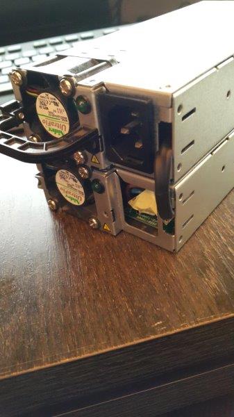

Są jeszcze dostępne na rynku zasilacze serwerowe 12V 100A HP DPS-1200. Był on już opisywany w dziale Zasilacz DIY ale poniżej zamieszczam szczegóły modyfikacji. Modyfikacja polega tylko na połączeniu dwóch w celu uzyskania 24V, nie zmniejszałem obrotów wiatraka. U mnie i tak są bardzo ciche, cichsze od ładowarki. Podczas obciążania do 50% temperatura jest pomiędzy 50 a 60st.

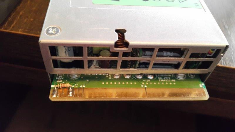

lutujemy rezystor około 550ohm.

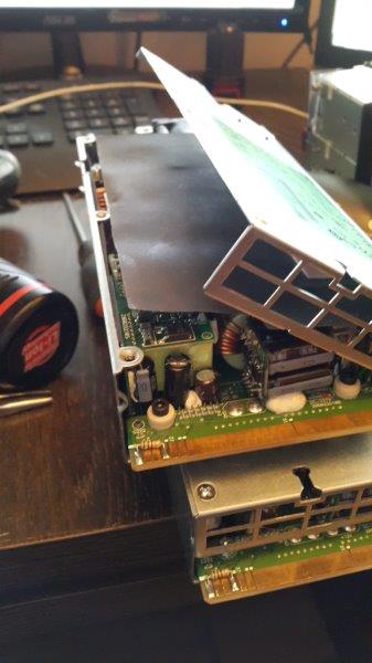

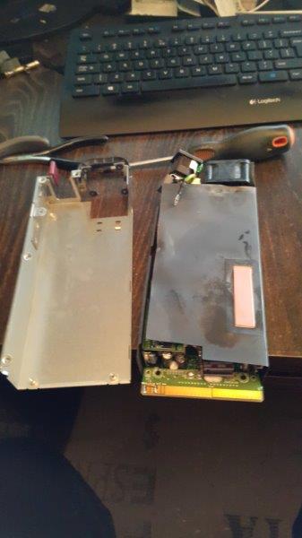

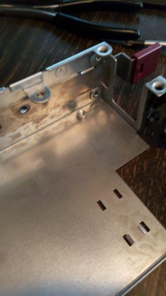

jeden rozbieramy

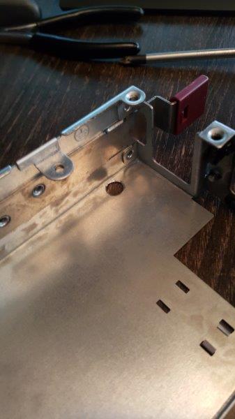

usuwamy trzecie mocowanie płytki, najlepiej izolując czymś pod śrubą.
o tak

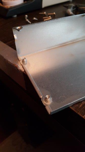

rozwiercamy trochę mocowania pod śruby - te górne przewężenia

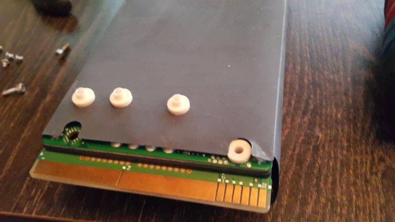

dzięki rozwierceniu mamy miejsce na zastosowanie izolacji - ja stosowałem izolatory od tranzystorów

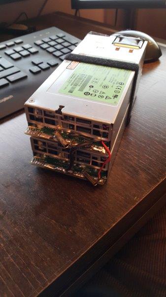

wkładamy płytkę i składamy

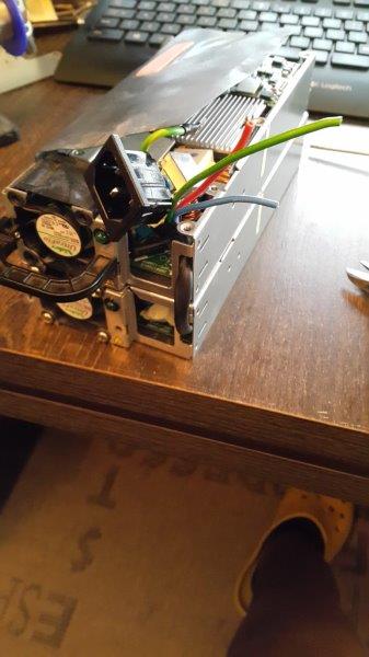

łączymy 230V jednego z drugim (drugi nie musi być izolowany od masy)
lutujemy konektory i połączenie szeregowe- nie trzeba łączyć padów +-12V zasilaczy (górnego i dolnego) one i tak są połączone- najwyżej jak ma chodzić na pełnej mocy to jedną ładowarkę do górnego a drugą do dolnego pada. Pady i tak są zmostkowane pinami 3-4mm
i gitara

Postautor: lin3e » 9 lis 2015, o 21:50
Dobrze izolują?
