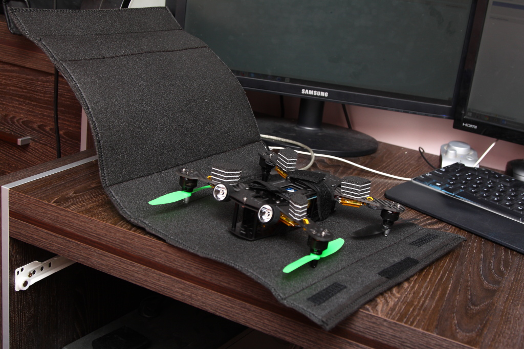

wojtekr pisze:Potrzebowałem jakiejś osłonki. Nie walizki bo za duża, więc wydziergałem na szybko coś na quada z kawałka karimatki.
Wojciechu coż to za fajne tam masz światełka na przedzie? Zrobiłeś czy kupiłeś? Zasilane są z? Może do autka bym sobie sprawił na nocne wypady?

Jak wróciłem z pola bo nie skończyła mi się jakaś gówniana bateryjka w tym gadżecie do żarzenia to się wkurzyłem i ogarnąłem taki driver. Dla mnie rewelka. swoja droga nieźle chodzi ten Twój OS 50

Sekles, ja widzialem te swiatelka dzisiaj na zywo i powiem Ci, ze dają czadu naprawde ostro!
Jak przepale te diody ktore mam w tej chwili w Twinstarze jako swiatla lądowania to zaloze cos takiego. Bialy dzien, slonce a one swiecily tak, ze mnie oslepialy.
Moze Wojtek napisze wiecej co to dokladnie jest... Wygladalo to calkiem normalnie jak zwykle power ledy, tylko ze w obudowach takich reflektorowych...

To sa 3W ledy w dyfuzorze 10st. 2 ledy zasilane są stabilizatorem 3.3V w obudowei TO220 i to daje jakieś 70% potrzebnej mocy. Tył zasilałem LM317 ale się grzał i teraz zasilam 3A stepdownem
