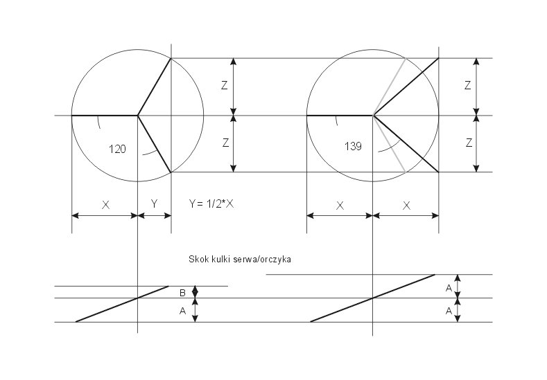

Postautor: Ramotny » 18 sie 2010, o 13:24
jedrus pisze:I jeszcze jedno - tak jak i tu przy okazji budowy Ramotnego pojawił się temat głowicy 140 st - czemu to takie ważne/ciekawe - tylko się domyślam, że z jakiś powodów jest lepsza od 120 st i nie występuje często w przyrodzie :mrgreen:
Tarcza 120 stopni jest prostsza w konstrukcji - wszystkie kulki są na jednym okręgu i łatwo wytworzyć element (okucie łożyska) o jednolitej sztywności i wytrzymałości. Wadą jest różna odległość kulki centralnej (pojedynczej) i kulek bocznych od wału (względem osi poprzecznej modelu - p rys). Dlatego przy pochylaniu tarczy serwa boczne wykonują mniejszy (i przez to mniej precyzyjny) ruch od serwa pojedynczego (łatwo udowodnić że 1/2 ruchu).
Dla tarczy 140 wszystkie równocześnie pracujące kulki tarczy są w takiej samej odległości od wału zarówno podłużnie jak i poprzecznie i wtedy wszystkie jednocześnie pracujące serwa wykonują taki sam ruch zarówno przy pochylaniu jak i przechylaniu - działanie tarczy jest precyzyjniejsze. Wadą jest trudniejsze wykonanie tarczy a szczególnie dźwigni (kulek) bocznych - panują tam duże siły i elementy muszą mieć odpowiednią konstrukcję i wytrzymałość. No i ostatnia właściwość tarcz 140 - nie wszystkie nadajniki obsługują tarcze 140 - jak nie potrafią to trzeba używać mikserów i samemu zaprogramować pracę serw
Szczególnie jest to widoczne dla dużych kątów ogólnych łopat gdy orczyki serw są już mocno wychylone - przednie/tylne (pojedyncze) serwo jest już na granicy ruchu a boczne dopiero w połowie - nakładają się nieliniowości i tarcza poza pochyleniem wykonuje ruch góra/dół (czyli zmienia skok ogólny). Może się wydawać że nie są to wielkie różnice ale kto już kiedyś ustawiał tarczę wie że nawet "włos" różnicy powoduje widoczną zmianę zachowania modelu (wystarczy że jedno serwo ma nieco inny potencjometr i trzeba korygować jego skok przez TPA żeby wszystkie działały identycznie w pełnym zakresie ruchu).
Postautor: Gmeracz » 19 sie 2010, o 13:22
A przy tarczy 120 i modelu 450 nie da się wyeliminować całkowicie różnic w ruchu. Nawet stosując Travel Adj i Subtrim.
Po prostu układ jest za mały. No chyba żeby zastosować drogie serwa cyfrowe o dużej rozdzielczości.
Postautor: Ramotny » 19 sie 2010, o 13:52
Gmeracz pisze:A przy tarczy 120 i modelu 450 nie da się wyeliminować całkowicie różnic w ruchu. Nawet stosując Travel Adj i Subtrim.
Oczywiście masz rację - użyłem zbyt dużego skrótu myślowego: chodziło mi o to że ST i TA służą do wyrównania ruchu serw i poziomowania tarczy w całym zakresie ruchu gdy np jedno serwo ma "koncówkę" potencjometru nieco inną niż pozostałe dwa. Przy serwach pośledniejszej jakości to norma.
Natomiast nieliniowość ruchu tarczy (a dokładniej niesymetryczność ruchu kulek tarczy przy pochylaniu i przechylaniu w pozycji innej niż środkowa/kąt zero łopat) wynika z obrotowego ruchu orczyków serw i nie jest możliwe wyeliminowanie tego efektu do zera.

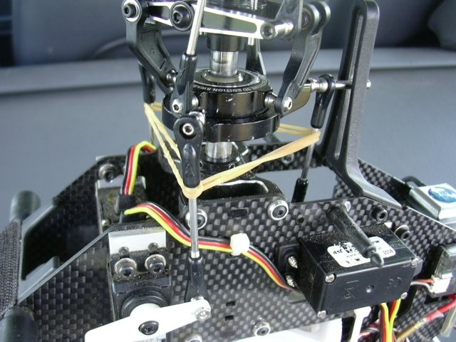

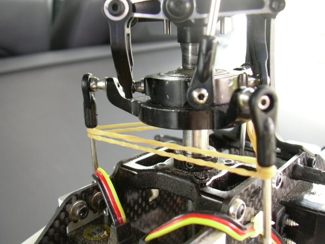

Trzeba tu zaznaczyć że metoda #2 (z poziomnicami) jest dość ryzykowna ponieważ odniesieniem jest grawitacja a nie konstrukcja helika. Nawet jeżeli przed regulacją sprawdzimy tym samym przyrządem poziom stołu to nie ma gwarancji ze np podwozie nie jest lekko wykrzywione i "przyrząd" będzie kłamał. #1 i #3 są oczywiście pozbawione tej wady.
Postautor: jedrus » 31 sie 2010, o 21:47
Ramotny pisze:Trzeba tu zaznaczyć że metoda #2 (z poziomnicami) jest dość ryzykowna ponieważ odniesieniem jest grawitacja a nie konstrukcja helika. Nawet jeżeli przed regulacją sprawdzimy tym samym przyrządem poziom stołu to nie ma gwarancji ze np podwozie nie jest lekko wykrzywione i "przyrząd" będzie kłamał.
Aby temu zaradzić można takie ustrojstwo najpierw położyć na ramie w okolicy wału i wypoziomować samego helika (podobno karty kredytowe nadają się do tego idealnie), a dopiero potem zająć się tarczą, chociaż zgadzam się, że to jednak trochę ryzykowne.
