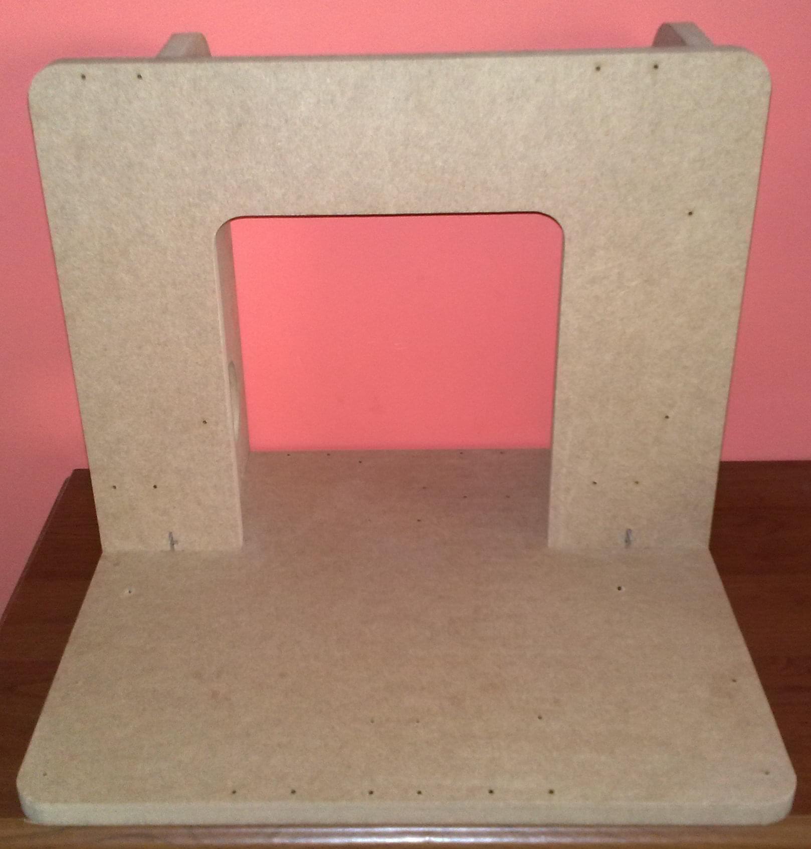

Na początek "sesja zdjęciowa" ramy zakupionej od sympatycznego Kolegi Syntetycznego (linka do sklepu). Otrzymałem "nową wersję", która ma kilka zmian.
Pierwsza jest taka, że otwory pod wpusty "wsporników bramy" nie są frezowane "na wylot":
Dzięki czemu mamy całkowicie gładką ścianę przednią bramy:
Dla porównania "poprzednia wersja:
Dodatkowo, na moje życzenie zostały wywiercone dodatkowe otwory umożliwiające montaż równej długości wałków osi Y, a co za tym idzie, stolika podpartego na czterech łożyskach liniowych.
Reszta zdjęć pokazuje ramę ze wszystkich stron:
