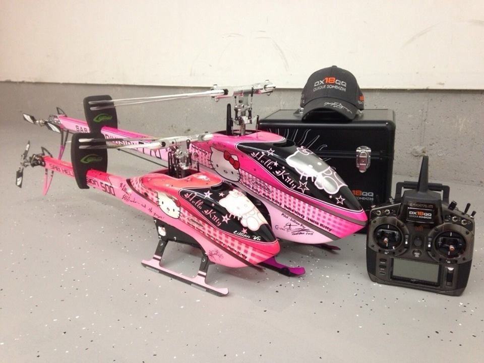

Postautor: niebochod » 4 lis 2014, o 22:14
Nie ma to jak sweet focia na facebooku z najbardziej fotogenicznym helikiem ;)
Na pierwszej fotce kolorystyka goblinowej gąbki na łopaty i spectruma nie wpisuje się w konwencje.. :gas:
Postautor: armagedon » 4 lis 2014, o 22:20
Straszny ten kolor,już nie wspominając o malowaniu :swir:

Postautor: niebochod » 4 lis 2014, o 22:25
Azjaci lubią różowy - faceci też...
Oni są po prostu trochę inni..

Postautor: cebulator » 5 lis 2014, o 13:17
Jeszcze różowy to bym zrozumiał. Ale to hello kitty...
