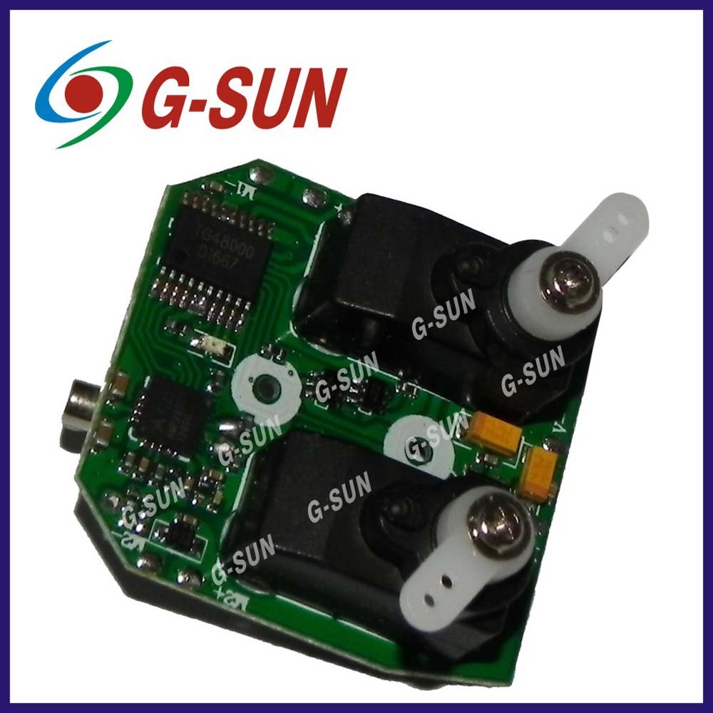

To musi być ten problem! Możesz dokładnie opisać gdzie to dolutować ?

Postautor: Artu » 20 lis 2014, o 08:29
Postautor: bejo » 20 lis 2014, o 08:41
Dokładnie w tym miejscu gdzie pokazał kolega@ Artu . Wygląda na to że któryś z braci Woo zapomniał jej tam wlutować . ;) Albo tylko ją przysmarkał i wypadła . :dk:
Postautor: Artu » 20 lis 2014, o 09:01
"Zalety" lutów bezołowiowych :wall2: Pieprzone RoHS :gas:
EDYTA: Ciekawym jest, że na kilku zdjęciach nowych podzespołów ( sklepach), na foto nie ma tych antenek hmm
A tutaj jest :dk:
Postautor: bejo » 20 lis 2014, o 09:53
W płytkach jako część zamienna chyba nie ma tych antenek . Kiedyś zamówiłem taką płytkę do V911 i była bez antenki . Nawet nie było śladów lutowania . Może wychodzą z założenia że należy sobie samemu przełożyć antenkę z uszkodzonej płytki ? hmm
Jak będziesz wlutowywał antenkę to uważaj aby nie przegrzać ścieżki ! Nie wiadomo jak jest na taśmie przy produkcji tych płytek ? Czy te antenki wkłada do płytki robot czy człowiek ?
Robot by raczej nie zapomniał , a z człowiekiem różnie bywa . :dk:

Postautor: Crazy_fly » 20 lis 2014, o 10:00
Ok. Czy, tylko na próbę, mogę użyć kawałka miedzianego drutu?
Jeśli zadziała wyrwę kabelek z antenki routera wifi.
Lutować tylko do ścieżki od strony serw, czy też "na przelot", od strony kabinki ?
nielot
Postautor: Artja » 20 lis 2014, o 10:11
@Crazy: przełóż przez otwór i lutuj tam gdzie jest "punkt" ścieżki wokół otworu, wystarczy byle drucik choćby żyła kabla serw, ważniejsza długość niż drut jako taki

Postautor: Crazy_fly » 20 lis 2014, o 13:09
Wlutowałem kabelek od serwa ( długość kabelka to dokładnie 30mm, wystaje ok 28mm ) . NIESTETY NIE DZIAŁA ... :(
nielot
Postautor: bejo » 20 lis 2014, o 13:14
Z dwoch stron plytki zalutowales antenke ? Otwor ma byc zalany cyna z dwoch stron.
Crazy_fly
Posty: 103
Rejestracja: 09-11-2012
Postautor: Crazy_fly » 20 lis 2014, o 13:30
no tak, lutowałem od strony kabinki i cyna przelała się na drugą stronę. Styk jest.... :(
