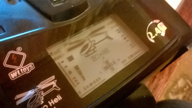

Szukałem w necie szukałem na forum niestety nie udało mi się znaleźć rozwiązania mojego problemu.
Otóż po rozpakowaniu mojego v911 wszystko wydawało się działać po uruchomieniu kontroler zapiszczał 3 razy włączył się wyświetlacz załadowałem baterie do heli i podjąłem pierwsze nieudolne próby latania. Wyczerpałem obydwa pakiety wiec kontroler off pakiety do ładowania. Po naładowaniu chciałem dalej sie bawić i tu problem kontroler niby się włącza ale nie działa na wyświetlaczu świecą się wszystkie możliwe "kontrolki" heli nie reaguje. I gdy kontroler się włącza nie piszczy tak jak za pierwszym razem po uruchomieniu wygląda to mniej więcej tak jak na zdjęciu poniżej.
Wiem że to świąteczny czas ale zapytam tak jak Edward Gierek.
Przyjaciele (żeby nie powiedzieć towarzysze). Pomożecie??
Co może być przyczyną? Kontroler walnięty? A może ja coś nie tak robię.
Postautor: Don Mirson » 24 gru 2014, o 21:28
Czyli ze jak? Wylaczyles nadajnik a potem jak go wlaczyles to glupieje? A reaguje w jakikolwiek sposob na poszczegione galki, przelaczniki?
Postautor: bejo » 24 gru 2014, o 21:32
Po wyjęciu i włożeniu baterii w apce nadal tak się dzieje ?

@ miruuu dokładnie tak włączyłem działał. Wyłączyłem i ponownie włączyłem i nic zero reakcji nic nie dzieje sie na wyświetlaczu heli tez nie reaguje w żaden sposób.
Baterie w sterowniku nówki sztuki nie śmigane energizery.
@ bejo tak próbowałem wyciągnąć i włożyć baterie od nowa taki ala reset i nic dale j to samo.
Postautor: bejo » 24 gru 2014, o 21:47
Czyli na to wygląda że apka będzie do reklamacji. hmm
