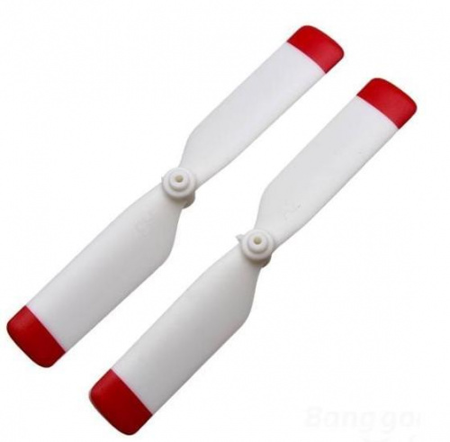

Jak będziesz robił testy, chętnie podrzucę Ci jeszcze jedno śmigiełko, które właśnie wsadzam jako apgrejd apgrejda, czyli nieco dłuższe niż te dedykowane do sutka. Pierwsze wrażenia Przemka są na plus, ale dopiero przy kilku osobach wyjdzie ile w tym placebo a przy twoich testach wyniki byłyby jeszcze dokładniejsze...
No właśnie... co do ogona, to dzisiaj przygotowuje nowy upgrade ogona... kilka w jednym zobaczymy co wyjdzie:
- Alu obrecz: żeby sprawdzić czy qiecej wytrzyma niż plasticzana. Jeśli się sprawdzi to będzie miał silnik qiecej chłodzenia i łatwiejszy montaż.
- własnej roboty statecznik pionowy: dedykowany carbo jest niemiłosiernie kruchy. Nawet nie bralem. Zw jego cenie kupiłem se algide litrowa. Zjadłem. I odcialem kawałek opakowania. Szkoda, że nie ma algid w kolorze łopat... w każdym razie efekt jest taki, że statecznik jest giętki i przy okazji dłuższy by lepiej chronił dłuższe śmigło
- dłuższe smiglo: no właśnie. Zobaczymy co z niego będzie. Dedykowane jest jako upgrade do v931 ("mikromakiety"), razem z lopatkami, które sprawdziły mi baaardzo dobrze (o tym pozniej).

Postautor: przemek » 4 wrz 2015, o 11:16
Chińczyki chyba wszystko nazywają upgradem, jednak w rzeczywistości są to łopaty i śmigiełko w identycznych rozmiarach jak oryginalne v931, tyle że można je kupić sporo taniej.
Zielone lub czerwone tu:
http://www.aliexpress.com/item/New-Upgrade-Version-Main-Blades-Tail-Rotor-V931-005-for-WLtoys-V931-RC-Helicopter-Part/32278074801.html
Niebieskie:
http://www.aliexpress.com/item/WLtoys-V931-RC-Heliopter-Accessories-Upgrade-Blade-Set-V931-005/32404022397.html
Postautor: Don Mirson » 4 wrz 2015, o 11:23
Jak nie upgrade jak upgrade... są lżejsze pewnie o nadruk, którego nie mają ;)
Do tego, czy śmigło stockowe od v931 nie jest czasem 3-lopatkowe?
Postautor: przemek » 4 wrz 2015, o 13:24
Nope :)
Postautor: Don Mirson » 4 wrz 2015, o 14:37
To ja już nie wiem od czego mam te 3 łopatkowe...
Postautor: lenu » 4 wrz 2015, o 17:35
Od upgrade do v931 :P
