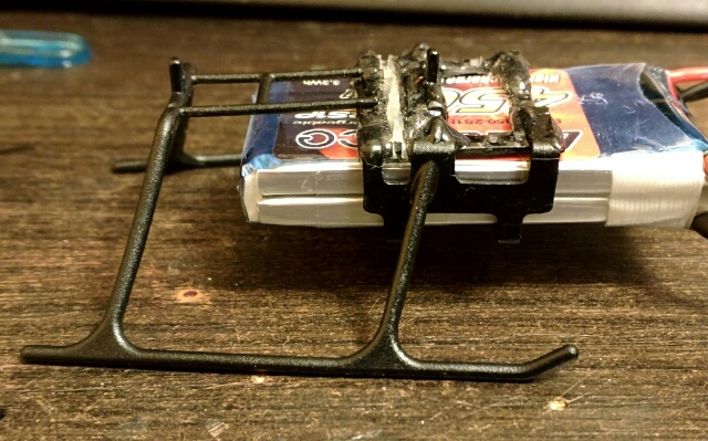

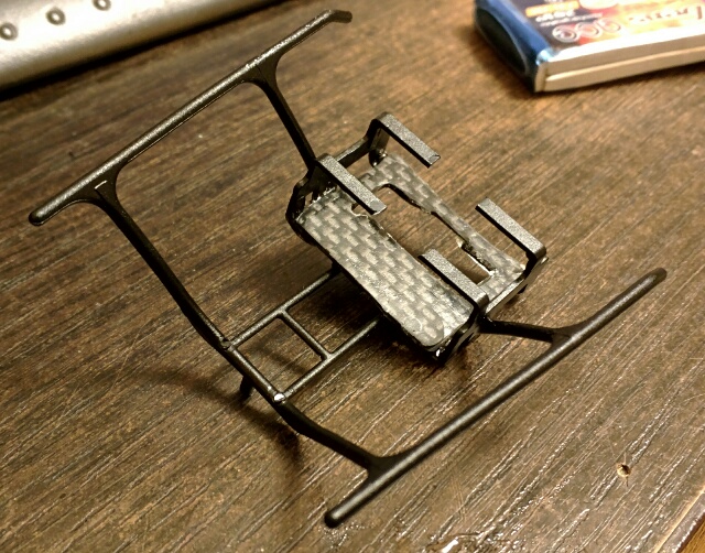

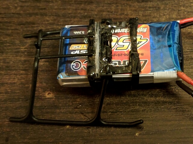

Tak, już zepsułem :-)
W ramach nadchodzącejj zimy i sportów zimowych podwozie na Małysza :-)

ooo wungiel w podwoziu, kolejne +5 do blink :-)
Postautor: Kenobi36 » 19 lis 2015, o 17:02
Ale gens daje długie przewody, chyba je skróce.

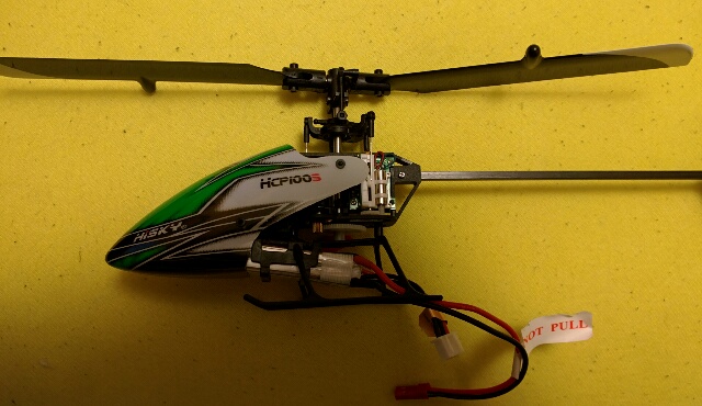

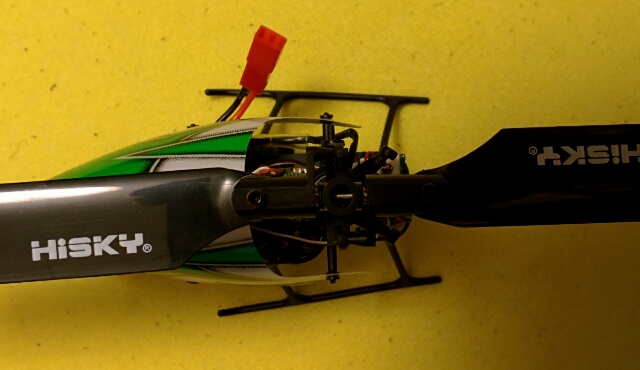

Wstępnie wyregulowany.
Wypoziomowałem tarczę mechanicznie, snapy strasznie ciężko schodzą, przy przy każdym snapie myślałem że już urwałem kulkę w tarczy, subtrimem ustawiłem zero i travelami kąty. 12st było przy 50% Ail i ele przy 100% jest ok.
Przy 100% było pewnie ze 24 :-)
