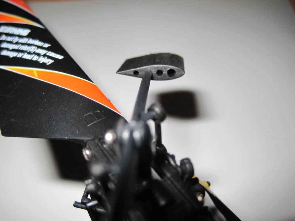

Widok od góry przez "okienko w budowie"
Mod ulepszający trzymanie ogona - MUST HAVE
Ogon należy obrócić (łatwiej jest wyciągnąć całą belkę z silnikiem) i zamienić bieguny na płycie.
http://i48.tinypic.com/2yzkm4k.jpg
Efekt lepsze trzymanie ogona i dodatkowo chłodzenie silnika

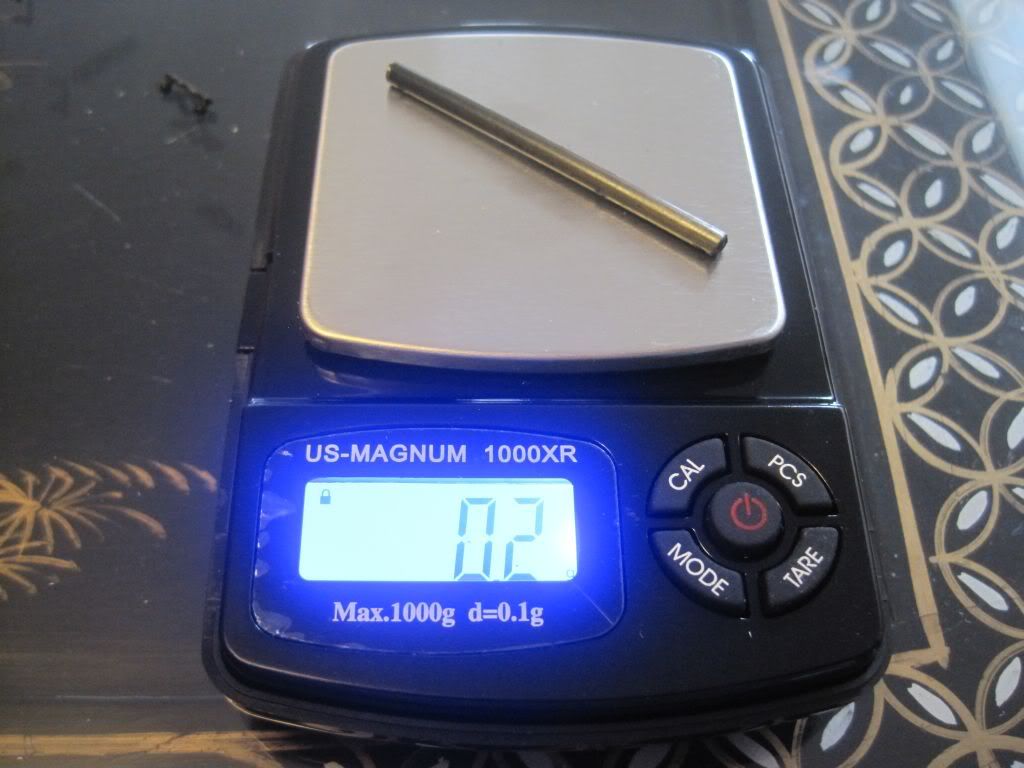

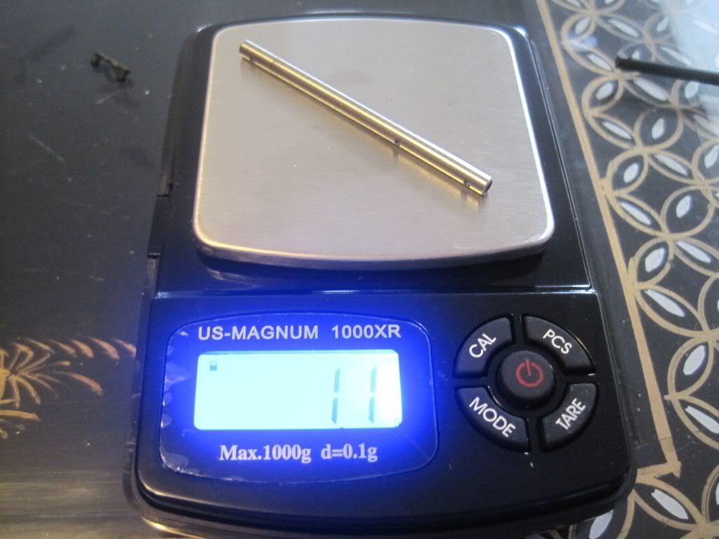

Mod zmiana wału na lżejszy np. węglowy
Taki jest fabrycznie:
zmieniamy na taki:
Mod redukujący wibracje modelu - MUST HAVE

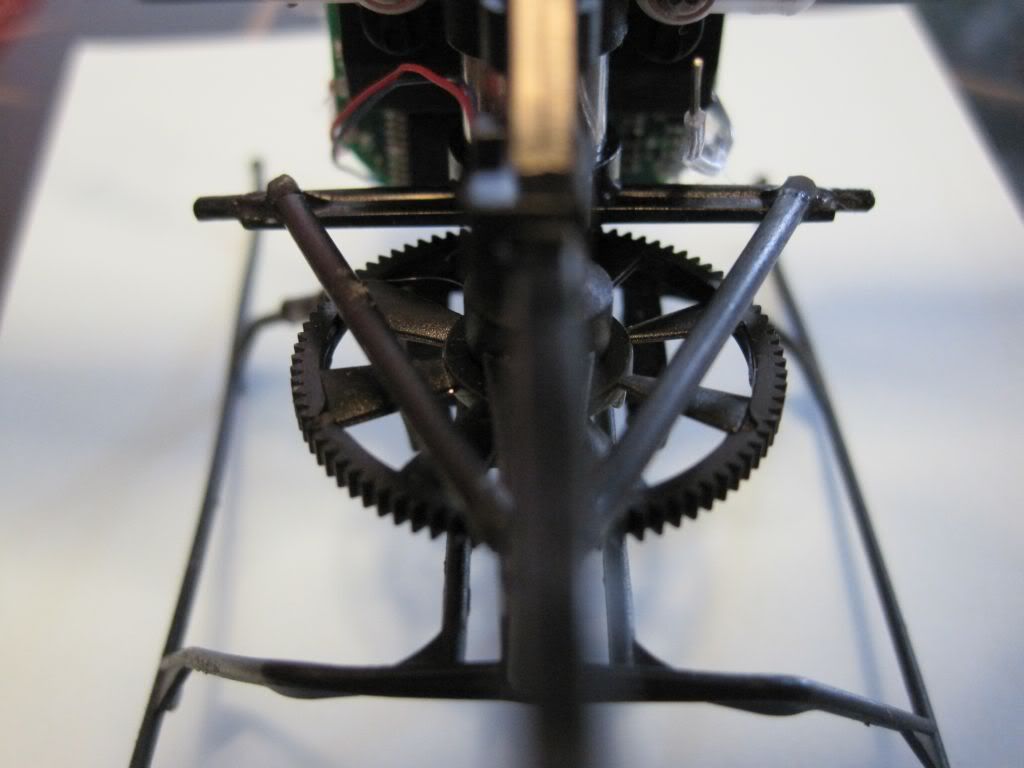

Mod ulepszający styk pomiędzy zębatkami,
mocniejsza i jest osiowa
Jest to zębatka derlina

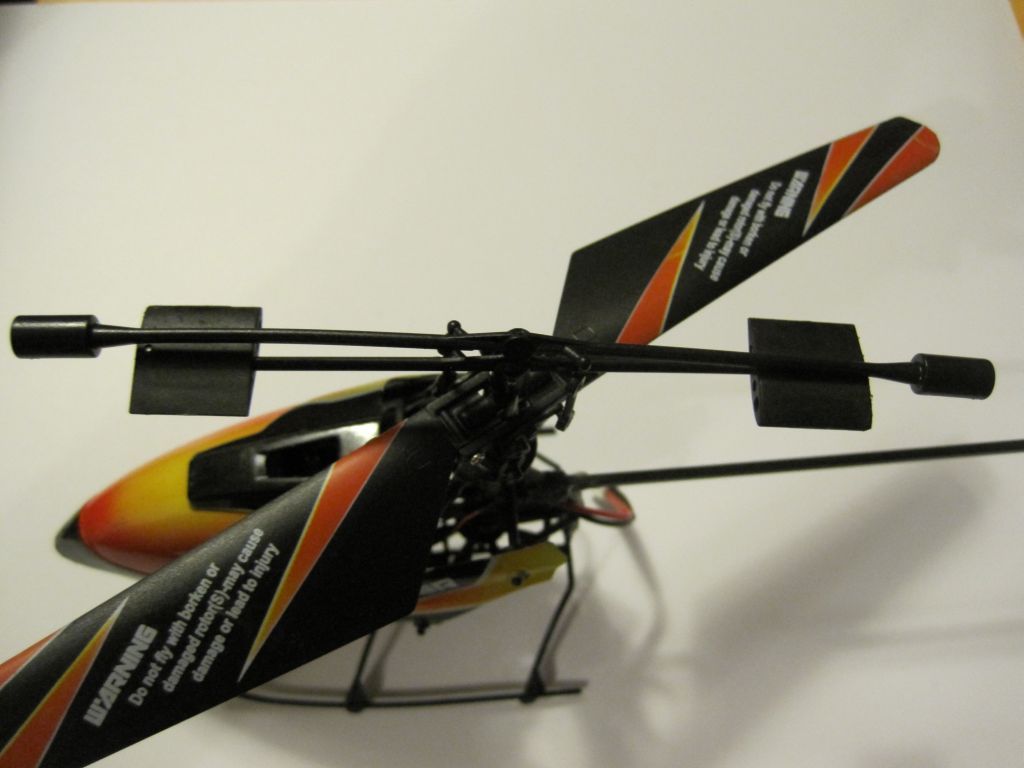

Mod utrudniający lot w domu (na flybarze czuć że go strasznie trzyma i łatwo się lata) lata się lepiej na dworze - MUST HAVE
Można wywiercic otwory żeby jeszcze zredukować wagę
Mod usztywniający ogon,całą ramę i redukcja wibracji
Węglowe pręty
