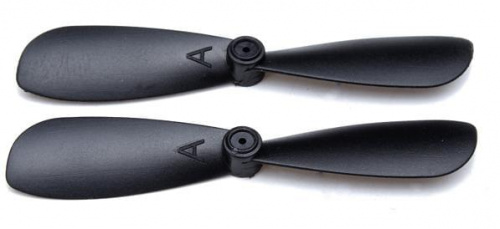

Co do śmigiełek, to mam w domu te:
http://www.banggood.com/Hubsan-Upgraded ... 55117.html
i te:
http://www.banggood.com/Super-CP-WLtoys ... 58568.html
Czy używasz któryś z nich, czy jakieś inne wziąć coby poczuć mikrusa czar..?
Postautor: przemek » 3 kwie 2015, o 08:53
Czyli założyłeś na chwilę jedno z tych:
po czym wróciłeś do stockowego? Jeśli tak to to nie była niedoróbka tylko one po prostu mają dziurki na takiego wała ;)
Tych akurat nie mam, ale mam te trójpłatowe, heli wygląda z nim fajnie, ale lata już gorzej.
Obecnie latam na tym:
http://www.banggood.com/WLtoys-V966-V977-Super-CPMini-CPNano-Cpx-Parts-Tail-Blade-p-936841.html
Ono ma dziurke na wała od suta i to połączenie sprawia że odlatujesz w siódme niebo ;)
Postautor: Don Mirson » 3 kwie 2015, o 08:59
Ooo tamte tez mam w domu, ale mój nie-sut był za wąski an nie więc nie testowałem.
Ale to rozumiem, że na tym z linka będzie najlepiej? Jak tak to domówię od razu bo mam w domu jedną sztukę tylko...
Postautor: przemek » 3 kwie 2015, o 09:10
Właśnie dlatego pytałem o tego włosa bo myślałem, że zakładałeś to długie ;)
Mi na tym zestawie lata się zdecydowanie najlepiej. Podobne wrażenia ma chyba subframe, który jako pierwszy u nas odkrył i zastosował ten mod. Robiłem gdzieś tu badania, których precyzji nawet nasa mogłaby pozazdrościć, zaraz je odszukam ;)

Ok, znalazłem:
przemek pisze:Doszedł i do mnie upgrade ogona podesłany przez Subframe'a.
Śmigiełko jest stosunkowo miękkie w porównaniu do wszystkich, które miałem dotąd, po włożeniu na silnik i uruchomieniu dość wyraźnie się odgina od oporu powietrza i wiejąc sobie w twarz ;) silnikiem SUT i tym nowym śmigiełkiem nie odczuwałem różnicy w stosunku do silnika stockowego ze śmigiełkiem Waspa. Postanowiłem to sprawdzić nieco dokładniej.
Przyrząd pomiarowy ;) :
Silnik włożyłem w koszyczek, wagę wytarowałem i tak: nowe czarne śmigiełko wydusiło 29,5 g, waspowe 24,3 g, stockowe na stockowym silniku 20,1 g.
Wychodzi na to że jednak warto zainwestować :) W pokoju zrobiłem tylko zawis, ogon sprawia wrażenie mocniejszego, przy szarpaniu gazem stoi niemal bez ruchu, silnik SUT pracuje cichutko, czyli chyba ze sporym zapasem obrotów więc zapowiada się naprawdę dobrze. Może jutro uda się zrobić jakiś normalny lot.
I jest tak jak przypuszczałem, śmigło prawie sięga podłoża i bez przeróbki statecznika pionowego ciężko byłoby już włożyć jakieś większe.
