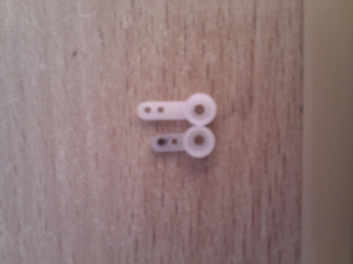

Dłuższe orczyki od serw+ serwa z Hobbyking
