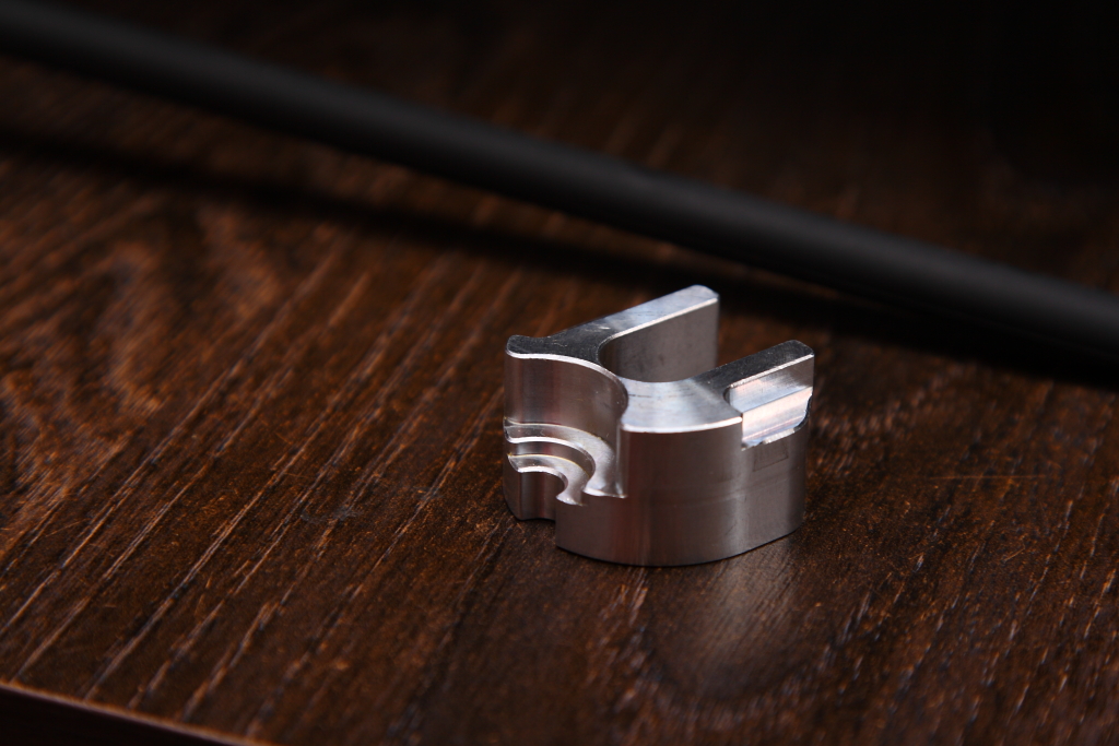

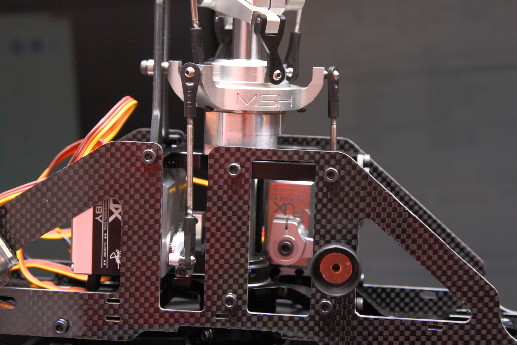

Super patent jest z poziomowaniem tarczy-
do kompletu są dołączone metalowe orczyki (to przy krecie może boleć) ale bez wieloklinów tylko takie obejmy, kóre możemy regulować bez stopniowo.
1. Luzujemy orczyki
2. Wkładamy pierścień na wał (coś w stylu levelera) ale dodatkowo ustawia on nam kąty zerowe na głowicy
3. Włączamy całość
4. Jak serwa złapią stan neutralny zaciskamy orczyki
5. patrzymy jak pięknie działa

Postautor: wojtekr » 19 sie 2015, o 21:37
PiotrS pisze:daj jakieś zdjęcie
Postautor: Kula » 19 sie 2015, o 22:13
Fajny, prosty i skuteczny patent :thumb:
A snapy to takie same jak w Protosie Mini i 500 czy jakieś większe?
Postautor: wojtekr » 19 sie 2015, o 22:31
wyglądają jak z V977 :) ale może w 700DFC są przesadzone :)
