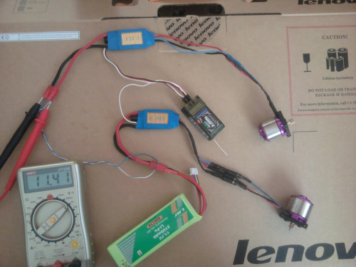

Otóż : Czy istnieje możliwość podłączenia pod wspólny akumulator i wspólny odbiornik 2 regulatory z 2 silnikami bez szczotkowymi ?
Mam w planach przeróbkę 4 kanałowca na bez szczotkę, stąd moje pytanie ... Regle to ESK`y szajs od Belta V2. Silniki : główny - Belt V2, na ogon - Honey bee King 4. Aku 11,1 2800 mAh. Apka odbiornik: zestaw od Belta V2
Jest w ogóle szansa żeby coś takiego zrobić ? Ja tam zbytnio się nie orientuję, dlatego proszę Was o pomoc :)

Znaczy, próbowałem podłączyć w ten sposób do 2 akumulatorów : 1 regulator z silnikiem do jednego aku, 2 regiel s silnikiem do drugiego aku i te 2 regle pod wspólny odbiornik ...
Sterowanie głównego na 3 kanale, sterowanie ogonowego na 5 ( od żyrka)
Póki co fajnie wszystko działa, tylko zastanwiam się co będzie jak podłączę te 2 regle z silnikami pod wspólny akuulator ... czy osiągi będą zadowalające ?

Ale odlaczyles oczywiście z jednego regla czerwony kabelek we wtyczce do odbiornika tak? Tzn zasilanie odbiornika masz tylko z jednego regla z wewnętrznego beca?
Możesz z jednego akku ciągnąć tylko policz prądy ... Czy pakiet da rady.

Sytuacja przedstawia się tak :
2 regulatory podłączone równolegle do 1 pakietu, zaś każdy z regulatorów podpięty pod inny kanał odbiornika silnik główny pod kanał 3, ogonowy pod 5 (fabrycznie pod 5 wpina się żyroskop)
Można tak zrealizować te połączenia czy są jakieś błędy ?
EDIT: Po włączeniu obu silników, pracują na max. obrotach mimo, iż oba są podłączone ... napięcie przed włączeniem 11,41 V, po włączeniu na maxa obu silników 11,15 V.
Regle się nie grzeją, jedynie ten od większego silnika jest nieco ciepły, od ogonowego całkiem zimny :)
Pozdrawiam, LUKASZMIKOS
Postautor: wojtekr » 7 lut 2015, o 14:56
można, tylko na razie zasilasz jeden regiel. W quadach, hexach i octach tak jest.

Postautor: lukaszmikos » 7 lut 2015, o 15:01
Może nie widać tego wyraźnie, ale od akumulatora podpięty jest jeszcze 2 kabelkami ( niebieskim i białym ) drugi regiel ...

Z jednego źródła (LiPo) możesz zasilacz wiele odbiorników (ESC) ale pamiętaj, ze nie możesz zasilać jednego odbiornika z dwóch BECów a konkretnie nie możesz łączyć + BEC'a z + drugiego BEC'a

Czyli jeśli dobrze zrozumiałem tak jak mam podpięte jest dobrze. Nie można natomias podłączyć np. 2 beców pod np. 3 kanał, dobrze kminię ?
Ogólnie to ustrojstwo chcę zastosować do tuningu 4 kanałowego helika zasilanego 2 osobnymi silnikami , przeróbka na bezszczotke :)
