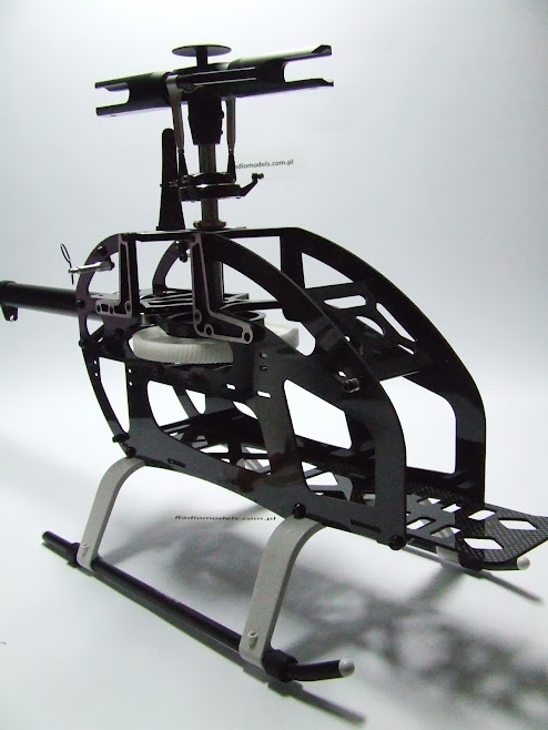

Dobrze, teraz pora na relacje ze składania. Prawdę mówiąc nie ma się tu nad czym rozpisywać. Budowa jest banalnie prosta :)
Na początek głowica DFC. Trzeba ją rozebrać nasmarować i skręcić od nowa, oczywiście przy użyciu Loctite'a. Wszystko bardzo solidne, bez jakichkolwiek luzów :)
Rama jest bardzo sztywna wykonana z węgla o grubości 1,6mm
Podwozie stateczniki i łopatki ogonowe, które sprawiają na prawdę dobre wrażenie :)
Tarcza sterująca. Ją także trzeba rozkręcić...
I już gotowa :)

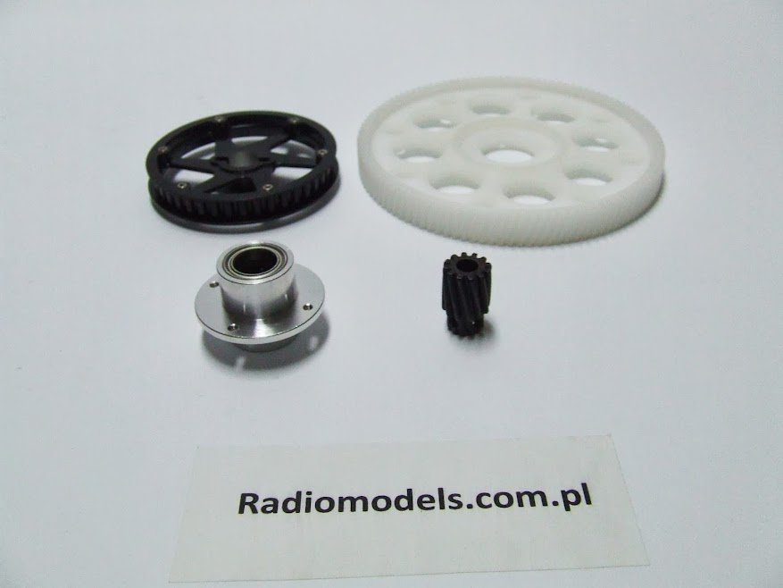

Koło główne ze skośnymi zębami co powinno znacznie obniżyć emitowany, przez model, hałas
Aluminiowe koło, przekazujące napęd na pasek
Sprzęgło z dwoma łożyskami po obu stronach

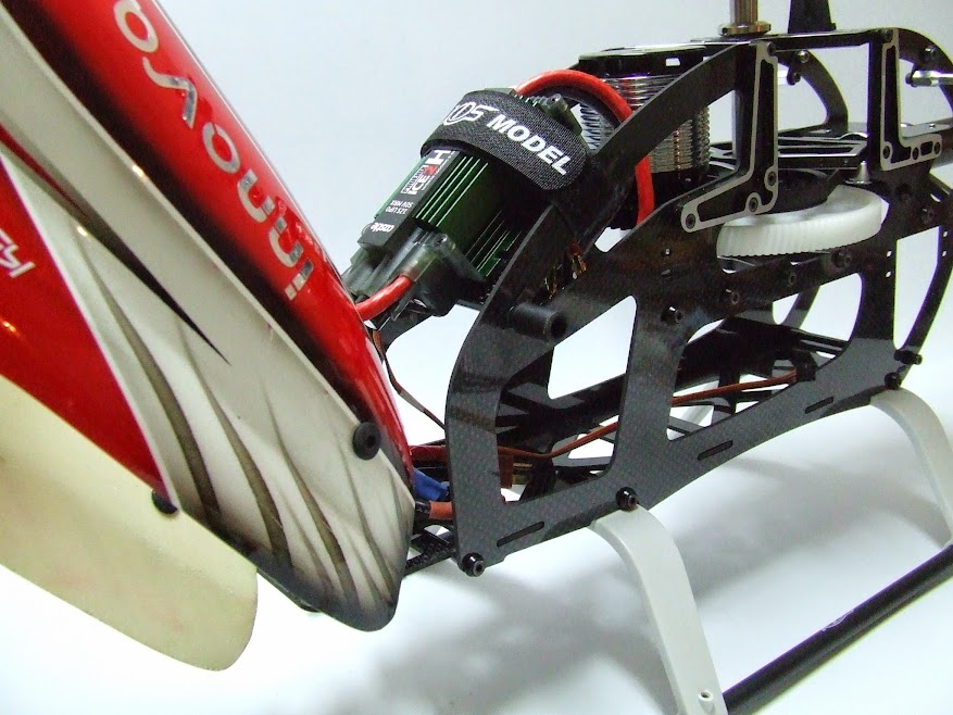

Teraz kolej na silnik. 700MX będzie odpowiedni ;)
Dodatkowa podpora wału silnika ;)
A tak wygląda w ramie
Statecznik poziomy mocowany na aluminiowej obejmie :)
Przymiarka regla CC160HV ICE2
Gumki w kabinie i odboje kabinki już na swoich miejscach ;)

BECa postanowiłem zamocować po drugiej stronie pułki na regulator
