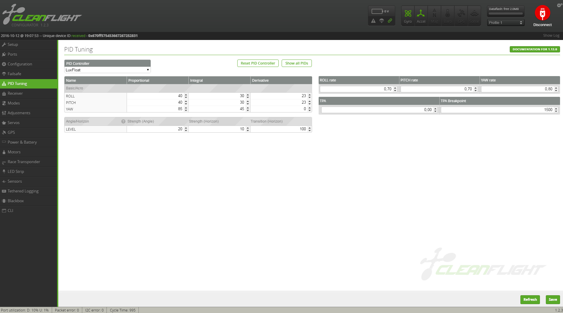

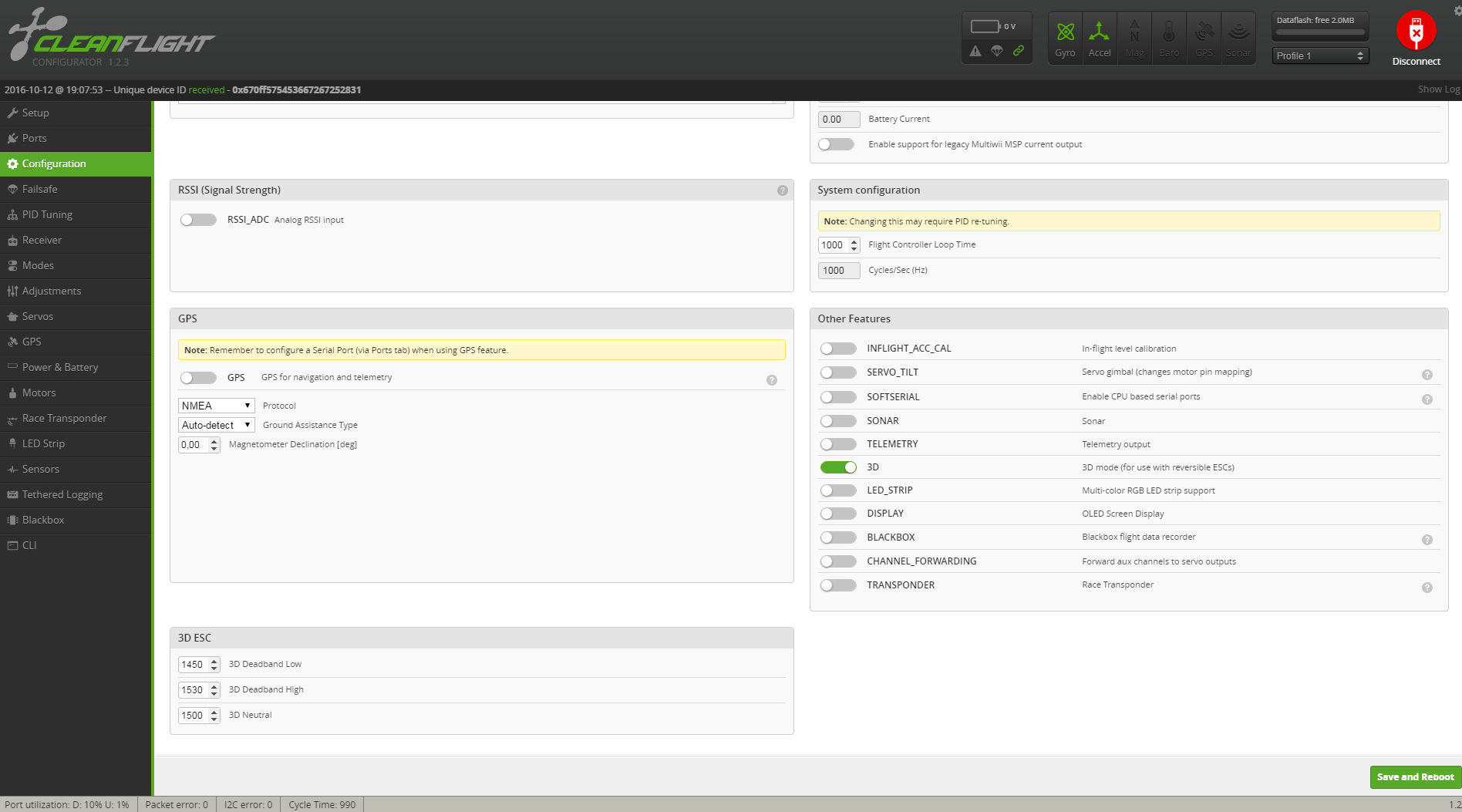

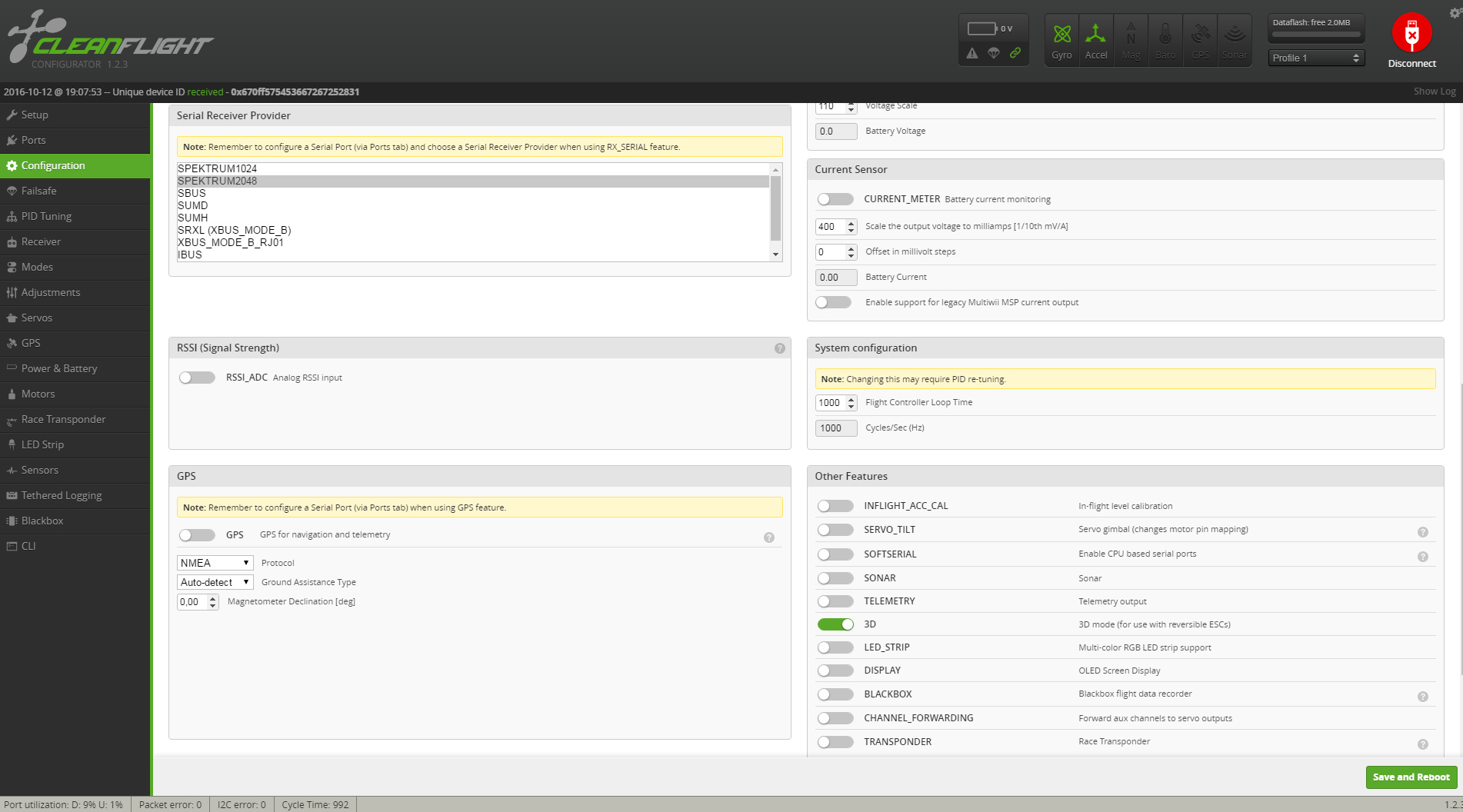

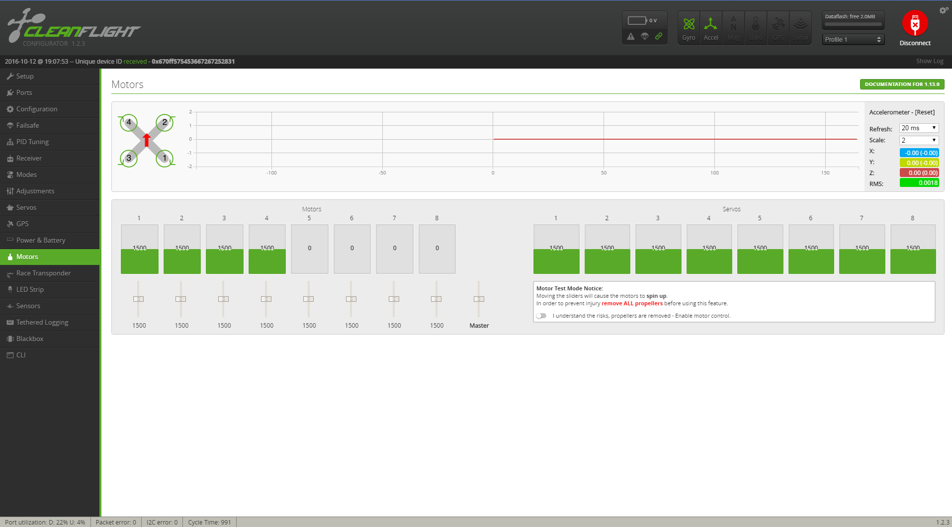

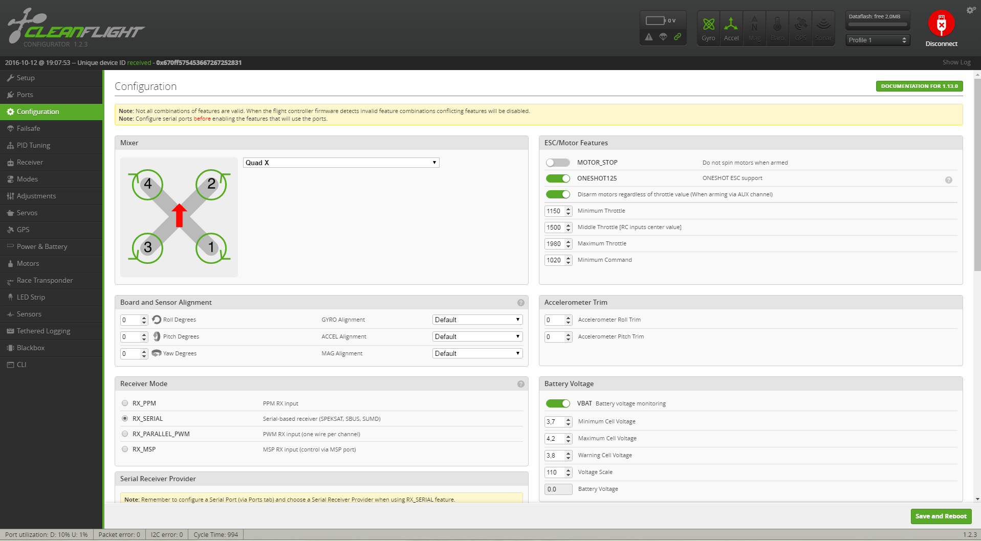

Postautor: zborecque » 12 paź 2016, o 18:24
Tak to u mnie wygląda w tej chwili:
Obrazek Obrazek Obrazek
I screen z ustawień regli:
Ale zgadzam się, co quad i kontroler to może być nieco inaczej, ale zamieszczam żeby był pogląd mniej więcej o co chodzi z ustawieniami. PIDy są zostawione defaultowe, na razie wydaje się OK.
Jak się do tego ustawi w apce dwie krzywe (51-51-100 i 0 - 50 - 100) to można się przełączać pomiędzy krzywymi w locie i albo mieć 3D, albo nie :) Oczywiście kosztem spadku rozdzielczości gazu o połowę, no i w przypadku lotu bez 3D - quad lata tylko w górnej połowie gazu. Można to zmienić ustawiając jedną z krzywych 51-75-100) i mieć gaz jakby "normalny" w całym zakresie drążka (nadal kosztem spadku rozdzielczości gazu o połowę - ale takie jest latanie 3D), ale nie polecam, bo przełączanie w locie jest karkołomne (quad albo na chwilę wyrywa, albo opada i trzeba korygować).
Mała uwaga: można zamiast 51-51-100 ustawić 50-50-100 - ale ja wolałem w trybie nie-3D mieć ten zapas 1% ponad minimalny gaz (ustawiony eliminacją deadbandu na 50%) żeby zabezpieczyć się na wypadek jakby mi apka o ten 1% "zasiała" coś na kanale gazu i przełączyła na chwilę silniki na delikatny rewers :) nadal pozostałe 49% zakresu gazu wystarcza spokojnie na normalne latanie, a spadek rozdzielczości gazu o połowę przy moim skillu jest niewyczuwalny. Nawet jak ktoś jeszcze nie lata 3D ale planuje za jakiś czas - polecam mu ustawić krzywą gazu właśnie na 51-51-100 - żeby powoli przyzwyczajać się, że quadem lata się "od połowy gazu w górę". A dolna połowa zostaje dla reversu.

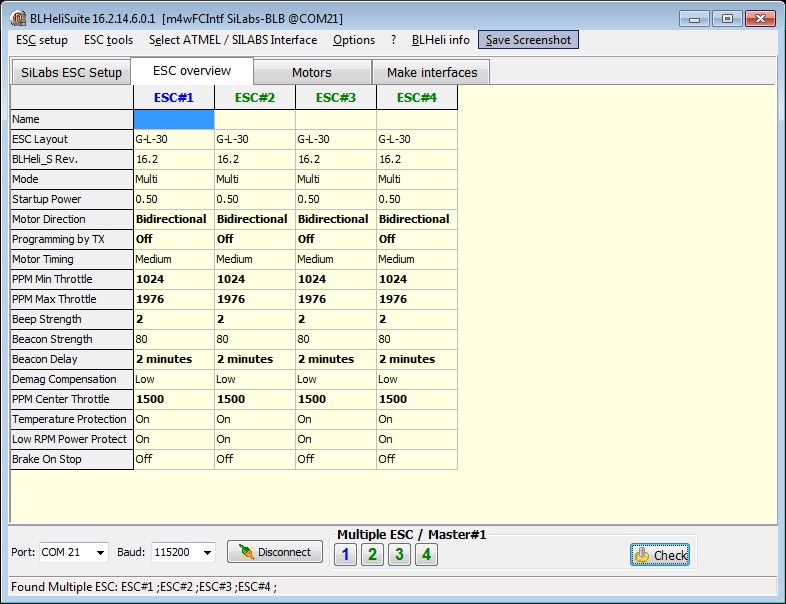

Napotkałem mały problem.
Regle LittleBee 20A oprogramowanie BLHELI 14.8. Ustawiłem tryb 3D i w tescie motoru w BLHELI wszystko chodzi ok. Po podłączeniu do Betaflight i odpaleniu opcji 3D silniki się kręcą. Środki mam ustawione na 1500 i w BLHeli i w Betaflight. Jak wyłącze opcje OneShot125 i zmienie na PWM to działa ok. Po odpaleniu OneShot125 obraca się i ćwierka. Tak jakby OneShot nie był dokładny i dostawał troszkę wiecej niż 1500.
EDIT:
Przy PWM musze ustawic w BLHeli i w Betaflight 3D Neutral 1500 zeby silniki stały
Przy OneShot125 musze ustawić w BLHeli i w Betaflight 3D Neutral 1490 zeby silniki stały
Ciekawe. Może i OneShot125 szybko komunikuje się z ESC ale dokładność ma gorszą.
