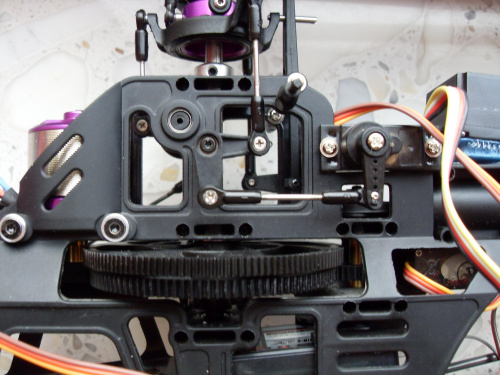

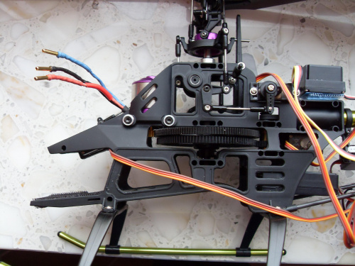

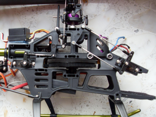

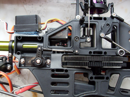

A tak to wygląda na fotkach po montażu:
Teraz mam pytania :):

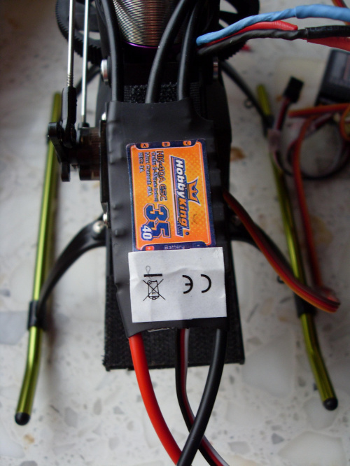

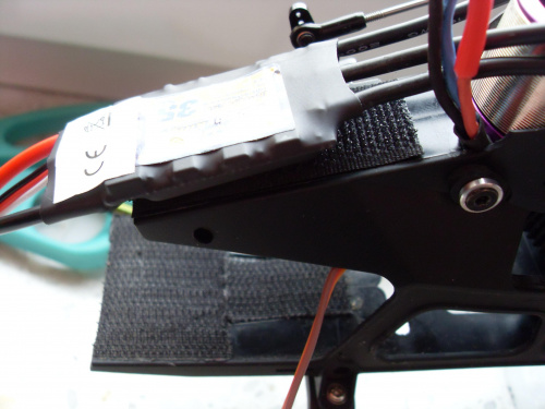

Czy będzie dużym błędem montaż regla w tym miejscu:

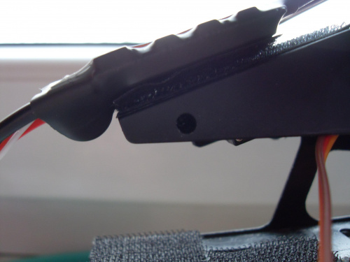

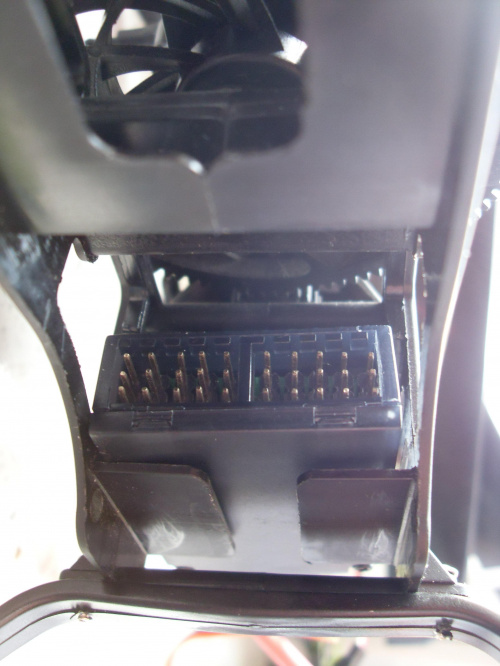

Czy RX może być zamocowany tutaj gdzie myślę (miejsce dla niego dopasowane jak ulał):

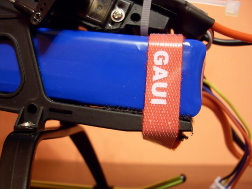

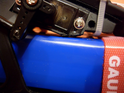

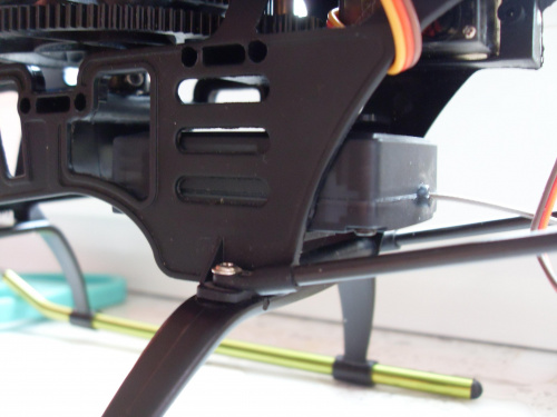

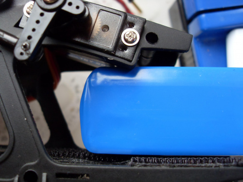

Czy mogę podciąć nieco ramę przy mocowaniu serwa (pakiet nie wchodzi :evil: a taki mam x 2 )
To chyba by było na tyle na początek.
Bardzo proszę o rady i porady :P
Postautor: Ramotny » 12 sty 2011, o 15:32

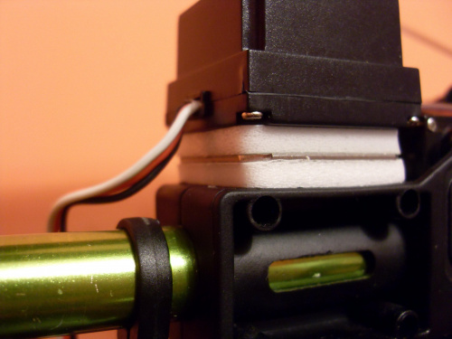

1. Żyro nie na rzepa tylko na taśmę/piankę dwustronną
2. regiel może tam być
3. wywal rzepy z półki baterii - i tak ich nie wykorzystasz a wtedy pakiet sie zmieści. Przenieś rzepy na spód tejże półki a rzep pakietu od góry i łap opaską rzepową (od góry pakietu i od dołu półki)

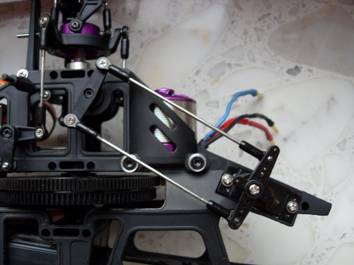

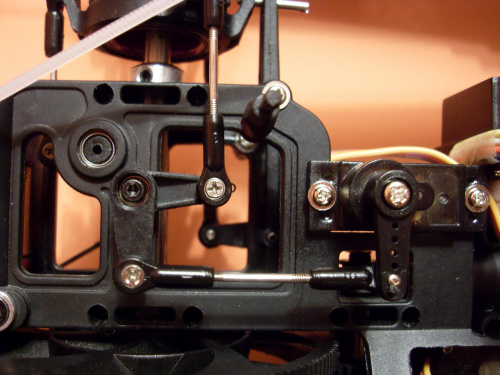

poza tym ok (ew wydłużyć nieco lewy popychacz serwo-dźwignia bo orczyk serwa i dźwignia są lekko zbieżne).
Postautor: Artu » 12 sty 2011, o 17:22
Ramotny pisze:1. Żyro nie na rzepa tylko na taśmę/piankę dwustronną
Grzegorzu ;) Żyrko na rzepie tylko podczas rozplanowania i montażu elementów. Strasznie się pałętało podczas przekręcania heli, to zostało prowizorycznie przyszpilone, a właściwie przyrzepione :)
Już otrzymało piankę, a nawet dwie z przekładką metalową (nie lubię niespodzianek) :thumb:
Ramotny pisze:2. regiel może tam być
No to pkt.2 mamy załatwiony :)
Ramotny pisze:3. wywal rzepy z półki baterii - i tak ich nie wykorzystasz a wtedy pakiet sie zmieści. Przenieś rzepy na spód tejże półki a rzep pakietu od góry i łap opaską rzepową (od góry pakietu i od dołu półki)
Pakiet jest nieco "grubaśny" (jak i właściciel :)) Jest to TURNIGY 2200mAh 3S1P 30C i nijak tam bez ingerencji piłki by nie wlazł. Co do rzepa pod pakietem, to podkleiłem na pakiet miśka i teraz mam przynajmniej pewność, że się nie wysunie do przodu. No i oczywiście tasiemka mocująca - obowiązkowo.
Ramotny pisze:poza tym ok (ew wydłużyć nieco lewy popychacz serwo-dźwignia bo orczyk serwa i dźwignia są lekko zbieżne).
Może to wina perspektywy podczas robienia zdjęcia, a może ja już jestem ślepy :ugeek:
Najważniejsze, że motor odpalił (oczywiście na lewych obrotach - poprawione), i ten dźwięk łopat :P - bezcenne.

Postautor: AdamskY » 12 sty 2011, o 20:33
a co się stało z tym serwem i jego mocowaniem?
Postautor: Ramotny » 12 sty 2011, o 20:42
AdamskY pisze:a co się stało z tym serwem i jego mocowaniem?
zgodnie z zapowiedzią w pierwszym poście, zostały obrzezane... ;)

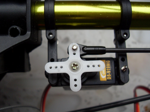

Postautor: Wiktor » 12 sty 2011, o 23:17
a dla tego serwa ma być tryb DS?
raczej nie
Postautor: Ramotny » 12 sty 2011, o 23:24
Wiktor pisze:a dla tego serwa ma być tryb DS?
raczej nie
Czujny jak zwykle... :P :thumb:

Postautor: Artu » 13 sty 2011, o 07:24
raczej nie
Trochę szperałem ale nigdzie nie znalazłem definitywnego potwierdzenia/zaprzeczenia że ono jest cyfrowe więc żeby go nie spalić lepiej wyłączyć DS na żyro (lewy DIP na OFF)
Na opakowaniu producent napisał "Digital servo", tak więc przełączyłem w żyro na DS :)
Czy jeśli serwo jest cyfra, a przełączę na analog, to nic się jemu nie stanie (serwu) ?
Postautor: miszcz_waw » 13 sty 2011, o 07:59
Artu pisze:Na opakowaniu producent napisał "Digital servo", tak więc przełączyłem w żyro na DS :)
Jeśli serwo jest cyfrowe i pracuje w trybie analog to nic mu się nie stanie, jeśli jest analogowe i podłączysz go jako cyfrowe to będzie błędnie interpretować otrzymywany sygnał, przegrzeje się i w końcu spali.

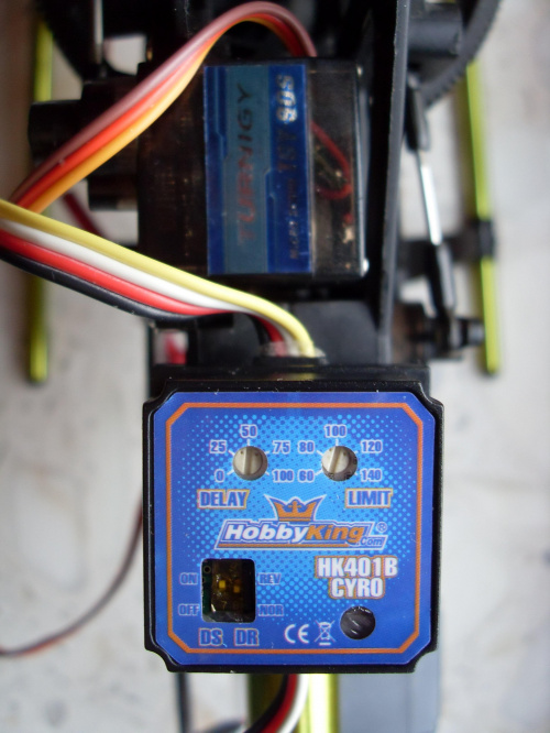

1.Ustawienia parametrów żyroskopu - mam tak:
STATE - ACT to wiem, aktywne :)
UPRATE - 060 co to jest, i jak powinno być ustawione :?:
DNRATE - 060 co to jest, i jak powinno być ustawione :?:
MODEL - STD rozumiem, że to normal a GY to "head lock"
2.Jaki parametr ustawić na kanele 5 aby móc regulować czułość żyroskopu ? Mam "do dyspozycji" w AUX-CW:
THRO HOLD ; PIT TRIM ; HOV PIT ; HOV THRO.
3. Jakie parametry zmienić, aby sterowanie było mniej "nerwowe" - bardziej "ospała" reakcja na drążek ELE i AIL ?
