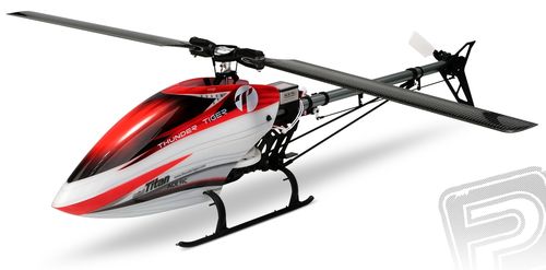

Czy ktoś mógłby mnie uświadomić w temacie: Heliplane.net napisał (niby za TT Europe) że E235 V2 TT to nowość (-> Nowy Mini Titan E325 V2 TT). Jednak wersja paskowa pojawiła się przecież aż rok temu a dopiero teraz byłaby wałkowa? Czy ja nie umiem czytać czy ktoś nas robi "w bambuko"?
A może po prostu zalega im w magazynach i dlatego robią "nowość"?
Postautor: tomek68 » 17 wrz 2011, o 14:07
Dokładnie tak jest rok czekania na napęd wałkiem.
a tutaj zdjecia wersji TT zdjęcia na portalu to wersja na pasek :|
http://www.tiger.com.tw/product/4713-K.html
Postautor: Gmeracz » 20 wrz 2011, o 10:43
... Albo raczej ta wersja czekała na nową wersję napędu ogonka. Sam wałek to pryszcz, ale w MT przy wyższych obrotach stare napędy potrafiły się rozlecieć w powietrzu. Sam tego doświadczałem :wall:

Dzisiaj sobie przeglądam neta, wklepuje modelemax i co widzę? Mini Titan E325S FBL za niecałe 1250zł. No to chyba mamy do czynienia z porządną alternatywą dla tych Alignów :D

Wylatałem tym modelem ok 20 godzin. Jest nadzwyczaj stabilny i przewidywalny i godny polecenia. Latam tylko rekreacyjnie.

To jest skala 450 helika? Dobre to to? Wyglada w sumie fajnie, a i tanszy od Bladego 450

Tak to jest 450'ka, moim zdaniem model jest warty kwoty jaką kosztuje.
