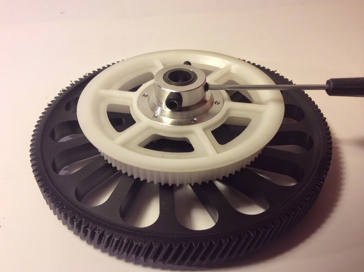

Ok, teraz nadeszła kolej na koła zębate i łożysko jednokierunkowe.
Koło napędowe jest niesamowicie sztywne, na prawdę robi wrażenie... nie mniej jak jego cena :wall:
Oczywiście te części są złożone w fabryce, nawet sklejone, ale rozłożyłem je żeby porobić fotki ;)
Autorotation hub i łożysko jednokierunkowe:
Dodatkowo wszystko mocowane dwoma robaczkami M4x4

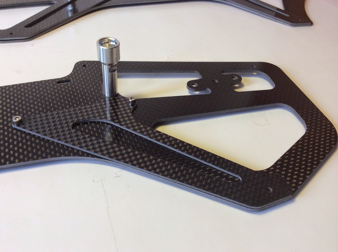

Krok7. ŁOŻE SILNIKA
W końcu ktoś pomyślał i połączył łoże silnika z 3. podparciem wału... dzięki temu jesteśmy pewni że oba bloki są równolegle i mniej zużywamy łożyska ;)
Do modelu wsadziłem Xnove XTS 4530-525kV. Długość wału jest standardowa ok 33mm

Krok8. BLOKI ŁOŻYSK
Łożyska jednostronnie otwarte, chyba tylko po to aby okresowo je smarować... tak se wymyślili :D
Dolny blok może poruszać się, w pewnym dopuszczalnym zakresie, w górę i dół, po to aby dopasować przestrzeń pod każde serwa standard
Na tym etapie nie dokręcamy śrub, zrobimy to dopiero z ramą i założonym wałem, aby mieć pewność że wszystko jest idealnie równolegle ;)

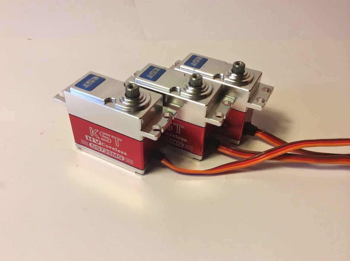

Do jej lewej strony mocujemy napinacz paska i serwo ogonowe. W Compassie jest troszkę inaczej i popychacz ogonowy poprowadzony jest nad belką, dlatego serwo mocowane jest w górnej połówce.
Serwo ogonowe MKS X8
Na tym zdjęciu widać mały błąd, który popełniłem na tym etapie. Chodzi o odwrotnie przykręcone prowadnice paska... problem polega na tym, że łeb śruby, która je mocuje (śruba przechodzi przez jedną z rolek) jest na dole, a to z kolei uniemożliwia potem zamocowanie rozpórki ramy :) Taka mała pomyłeczka...
