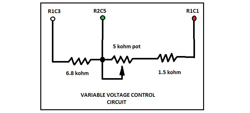

U nas Kenobi montuje potencjometr i plynnie reguluje wiatrakiem.
Malo tego odgrazal mi sie w PW ze nawet robi to przez piny regulacyjne a nie po chamsku poprzez opornik na kablu zasilajacym wentylator.
Jesli chodzi o zasilacze DELL 700W nps700ab to tam mozna bylo zewrzec 3 piny i wentylator zwalnial o polowe.
Dokladny opis tutaj; http://www.tjinguytech.com/my-projects/server-ps albo w moim temacie o tym zasilaczu albo w dziekczynnym temacie mira
Dodatkowo ja wlutowalem rezystor 22ohm w kabel zasilajacy wentylator co dalo dodatkowe "o polowe" wolniej i juz ta wielka suszara chodzila bardzo znosnie.
natomiast
W zasilaczu DELL 550W aa23300 podobno zwarcie tych samych pinow co w tamtym nie dziala.
Inny temat to nadal nie znalalzem jak wlutowac w te piny ten potencjometr - Kenobi mowi (pin masa, pin 5v, pin regulacyjny) - niewiem ktory to regulacyjny.
Chyba ze to wlasnie ten jeden z tch co ja juz zwarlem na stale - ale wtedy regulacja napewno nie jest w zakresie 0%-100% wejsciowej mocy.
Mi wczoraj kolega tlumaczyl jak mozna bardziej po chlopsku ale mniej niz rezytor w linie zasilajaca wiartak.
Wyszlo tak ze potencjometr miedzy + i - i srodkowa nozke do + wiatraka.
