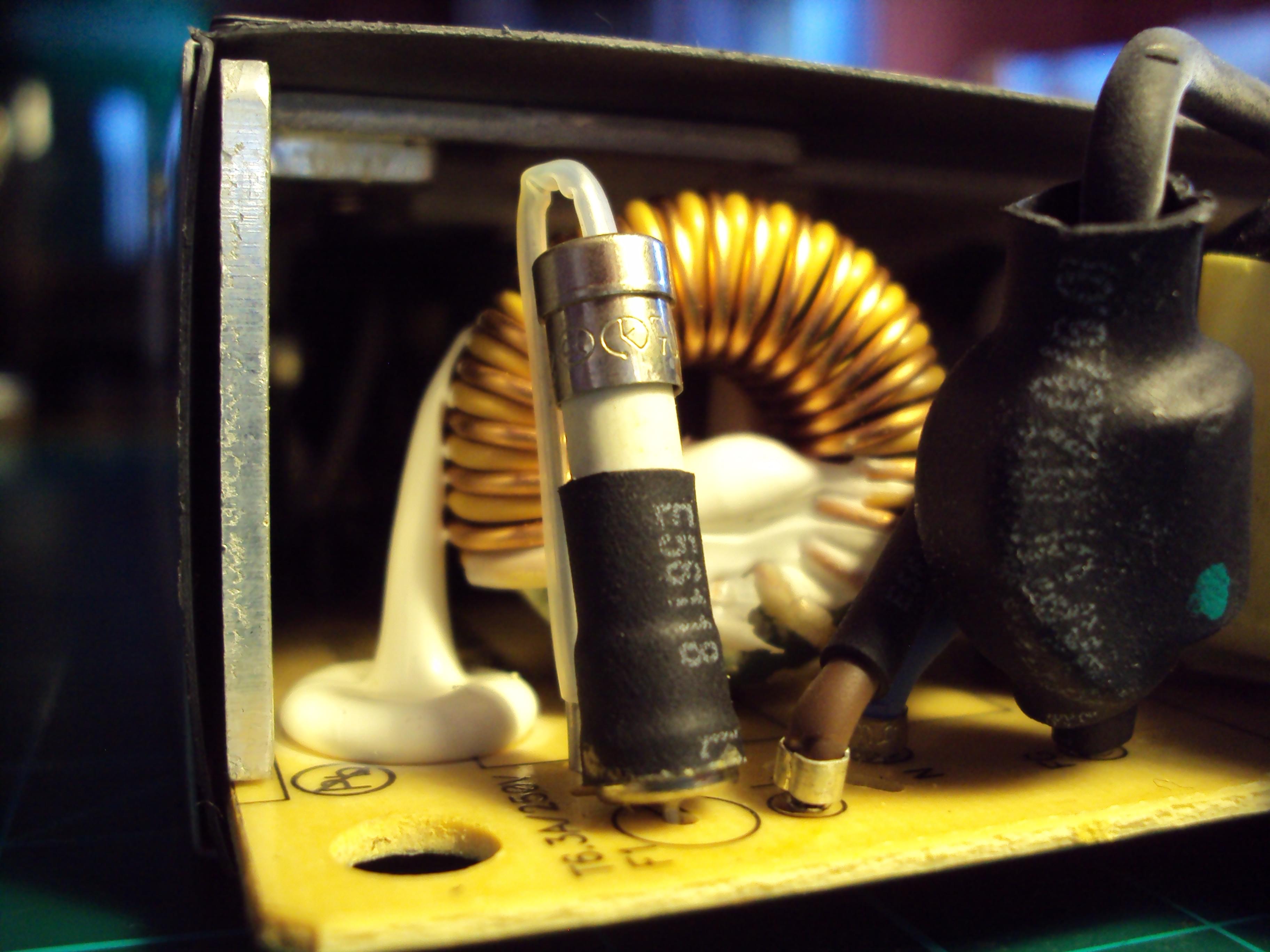

Nabyłem drogą kupna ( oczywiście na Alledrogo ) zasilacz DELL DA-2/ D220P-01. Jak to na mnie przystało, 2szt. :mrgreen:
Podstawowa zaleta w stosunku do zasilaczy x-box, oraz serwerowych, to brak wentylatora.
Nie był bym sobą, gdybym go nie rozkręcił, aby zobaczyć co tam siedzi w środku :lol:
"Tabliczka znamionowa" zgodna z tą pokazaną na aukcji, więc nie jest źle :-) Mamy (przynajmniej teoretycznie) 12V 18A
Potrzebny był "specjalistyczny" torx z dziurką Obrazek
Po zdjęciu plastikowej obudowy, ukazał się porządnie ekranowany "klocek" zasilacza:
Strona INPUT, czyli podłączenie do sieci i widoczny (chyba) bezpiecznik:
Teraz to, co interesuje nas najbardziej, czuli strona OUTPUT:
Jak widać na poniższym foto, są dwie "wiązki" przewodów Vo (białe przewody) oraz GND (czarne przewody), i jeszcze dwa kabelki: niebieski, opisany jako remote i czerwony z opisem a jakże RED:
W związku z za pewnym "przerabianiem" wyjścia, otrzymujemy "w prezencie" łatwe pola lutownicze:
I na koniec rozmiary zasilacza:
Testów obciążenia nie wykonam, bo mój multimetr działa tylko do 10A :cry:

Postautor: Artu » 23 kwie 2015, o 07:35
StRess pisze:Tak dla ścisłości: zasilacz od xboxa (a przynajmniej mój) nie ma wentylatora.
Mój bydlak ma :masakra:
StRess pisze:Czy potrzebują te zasilacze jakiejś "specjalnej" procedury odpalania, jak te od x-a?
Tak, i jest bardzo skomplikowana :grin2: Trzeba połączyć (lub zastosować włącznik) GND do REMOTE.
Nie obcinając kabla PIN 5 z 6,7,8

Teraz trzeba "pokombinować" jak podnieść w nim napięcie do cirka 14V :grin2:
