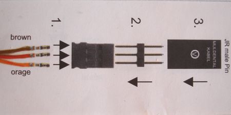

Update: Kable polutowane, ale walki z oporem materii ciag dalszy.
Nie wnikajac w szczegoly (bo jak juz cos to inny watek) powiem tylko, ze szperając po sklepie modelemax natrafilem na takie oto cos:
http://www.modelemax.pl/product_info.ph ... anguage=pl
Sprzedawane jako ... konektor meski... hi hi hi hi hi...
:vhappy:

Postautor: wojtekr » 10 wrz 2015, o 07:32
W dużym lotnictwie nie ma konektorów lutowanych, wszystkie są zagniatane. Szczególnie bym uważał na te cieńsze przekroje

Postautor: aikus » 10 wrz 2015, o 09:33
OK, jasne i ja nawet rozumiem dlaczego.
Slabym punktem polaczen lutowanych jest miejsce gdzie konczy sie lut, i kabel zaczyna byc miekki. W tym miejscu kabel mocno pracuje sprezyscie i plastycznie, a to oznacza w konsekwencji pekniecia zmeczeniowe.
Zagniatanie powoduje ze czesc tej zagniotki trzyma kabel razem z izolacja co z automatu powoduje rozlozenie tych naprezen na dluzszy odcinek kabla.
Ale jest tez druga strona medalu: Nie chcesz mi chyba powiedziec, ze w prawdziwym lotnictwie stosuje sie zagniatanie w polaczeniu z TAKIMI konektorami jak na obrazku dwa pietra wyzej, hehehehehe....
Zagniatanie to jedno a w czym wlasciwie ten kabel jest zagieciony to oddzilena sprawa.
Jak dla mnie takie wtyczeczki bylyby nieakceptowalne w prawdziwym samolocie.
Postautor: wojtekr » 10 wrz 2015, o 14:13
oczywiście, tam zaciskarka kosztuje 3 tys a konektory 6usd za szt. (za pin) ale nawet w takich jak na zdjęciu bym nie lutował tylko zaciskał a potem całość w termokurczkę i nie ma opcji na lipę

Oczywiscie ze nie ale zrobilem jeszcze inaczej. Up13rd0l!l3m wszystkie konektory i polutowalem kable. Thats it. I o to chodzilo mnie i przedpiscom.

aikus pisze:... szperając po sklepie modelemax natrafilem na takie oto cos:
Aikus, na wszelki wypadek chciałbym Cię uprzedzić, że one mają raster w prawdzie idealne 100 milsów, ale plastikowe housingi są wzmocnione i są ciut grubsze od standardu...
Czyli tu u Ciebie na przedłużkę/złączkę są moim zdaniem cacy, bardzo dobrze ze sobą kontaktują (prądowo i mikrofalowo) i się siebie trzymają pewnie, ale gdybyś kiedyś te wtyczki (z pinami babskimi) chciał włączyć gdzieś obok siebie (na przykład w odbiorniku o rasterze 100 milsów w obu kierunkach), to się ledwie zmieszczą, a przy kilku będzie już jeż i naprężenia tak duże, że chciał nie chciał z czasem polecą ścieżki albo zimne luty powstaną.
Mam nadzieję, że za bardzo nie zagmatwałem...
aikus pisze:... Slabym punktem polaczen lutowanych jest miejsce gdzie konczy sie lut, i kabel zaczyna byc miekki. W tym miejscu kabel mocno pracuje sprezyscie i plastycznie, a to oznacza w konsekwencji pekniecia zmeczeniowe. ...
Moim zdaniem święta racja. Dodam i swoje, bo jakże by inaczej... - jeśli zawczasu zobaczymy że się urwał albo co gorsza urwie się w locie, no to wiadomo... Ale najwredniejszy jest dość długi etap przejściowy tego zmęczenia - to niby ciągle miedź, ale to miejsce ma coraz gorsze przewodnictwo. Prądowe też, ale zwłaszcza w.cz., zaczyna być filtrem i to skuteczniejszym, niż sam punkt lutowania cyną... :(
