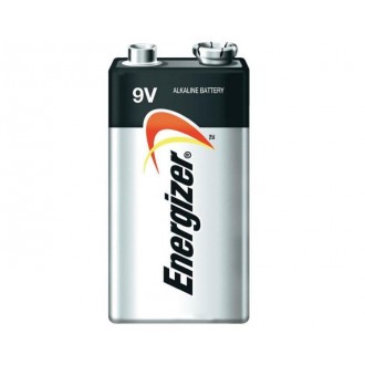

To spokojnie 4 x AA połączone w szeregu dadzą 6V, co w zupełności powinno wystarczyć do zasilania odbiornika i serw :thumb:
Można również wykorzystać popularną baterię 9V (jeśli serwa takie napięcie "wytrzymają"), i nie trzeba się bawić w "łączenie" ogniw 1,5V
Postautor: Artja » 3 lut 2019, o 11:43
9v pójdzie na serwa, a nie wiemy czy kolega ma zestaw HV. Przewoltowanie serw HV powyzej 8,4V też im raczej nie służy ;)
