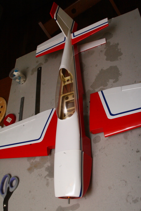

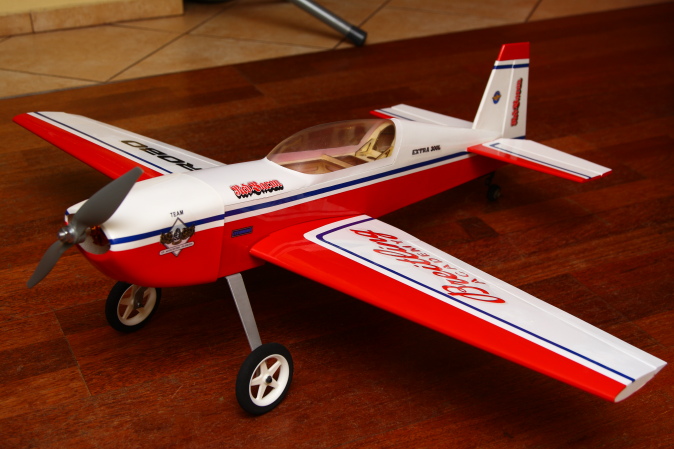

W tak zwanym międzyczasie zanabyłem wynalazek naszego czołowego producenta, czyli samolot Extra 300 36".
Jak kupowałem to myślałem, ze 36" to trochę więcej ale okazało się, ze to trochę mniej.
No nic, ale przynajmniej pudelko małe i wygodne dla listonosza :)
Czekam na resztę gratów i dam znać jak się składa i lata.
A ogłoszenie "[S] części pozostałe po Extra 300L 36" już powoli redaguję.

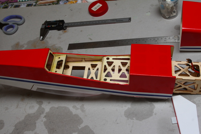

Nie wróżę, długiego żywota ale składa się przykjemnie
Naklejki są fajne :)

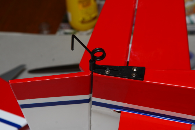

Uwaga na mocowanie kółka ogonowego (manual jak to manual - do dupy :)
1. Zgiąłem ten pręt nie w tą stronę, musiałem przekręcić sprężynkę.
2. ster wysokości należy zespolić ze sobą przed przyklejeniem do statecznika poziomego.

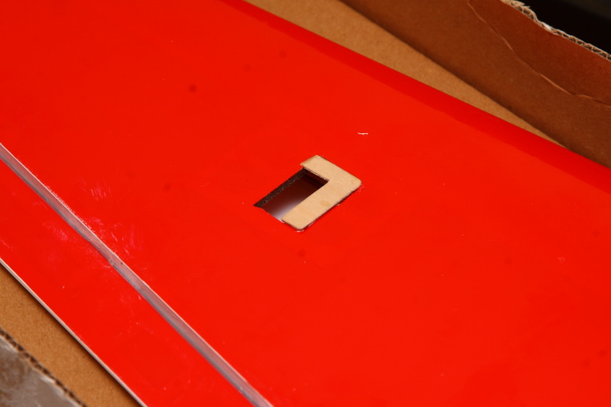

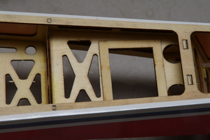

Podawane serwa 9g sa za małe i otwory na nie trzeba maskować.

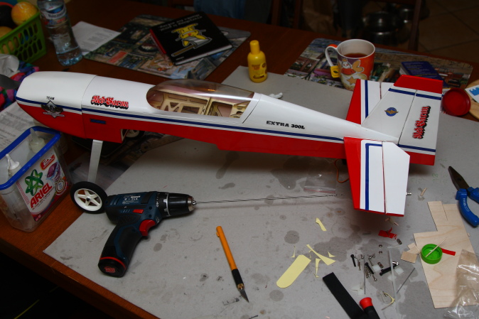

A tak wygląda wstępnie złożony.
Postautor: Don Mirson » 30 wrz 2014, o 23:31

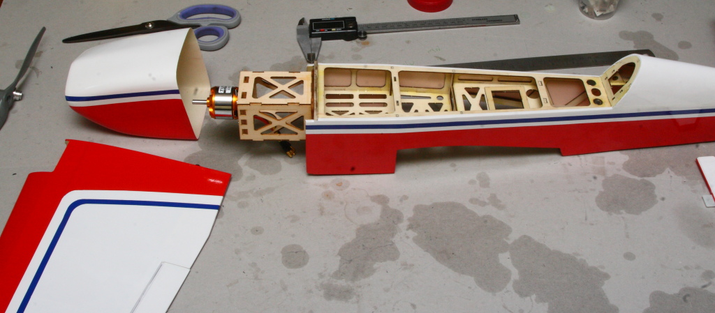

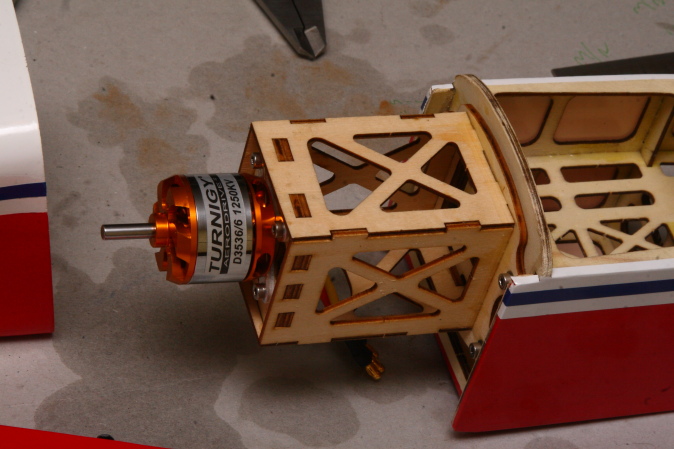

Sliczny jest! Jaka mu wyjdzie waga gotowego do lotu? Ten silnik ila ma W i kv?
Postautor: wojtekr » 1 paź 2014, o 06:42
3542 1250KV, pakiety nieśmiertelne z 450 2200/3S
