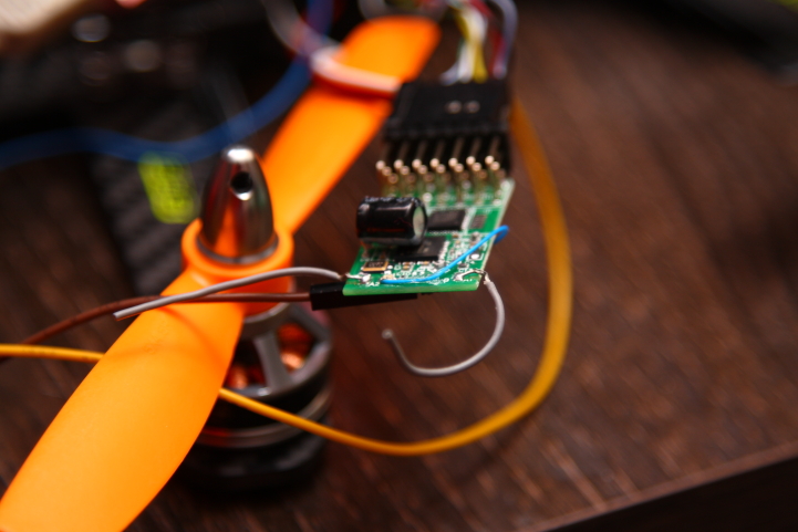

Szczęścliwy, że nie muszę już grzebać w arduino zacząłem rozkminiać temat standalone MinimOSD.
ale niestety to też jest na arduino *&^&*(%&^$%^%&&^%$#.
tutaj uwaga do linku opisującego wgrywanie tego softu. Generalnie nie działa na Arduino 1.6, a konkretnie wywala się kompilacja na składniowych tematach.
Tu jest opisane na czym polega problem i jak sobie z nim poradzić:
http://forum.arduino.cc/index.php?topic=272313.0
ale można tez zainstalować Arduino w wersji 1.0 co też rozwiązuje problem.
wgrywanie softu opisane jest w dwóch krokach
1. wgrywamy Character_Uploader_MinimOSD
2. i potem MAX7456_OSD
i o ile, rzeczywiście OSD zaczyna działać o tyle to co wyświetla, przynajmnie u mnie to jakaś dupeńka.
Może trzeba te fonty jakoś ogarnąć będę walczył kiedy indziej.

Postautor: wojtekr » 21 lut 2015, o 23:39
SLAWEKS pisze:a w twoim poprzednim co polkazywało osd ??
Napięcia i pierdoły z GPS'a. dla mnie najważniejsze było napięcie.
Trochę się przekonuje do ARduino ale tylko jako temat dla gmeraczo-grzebaczy a nie kogoś kto chce zamontować i latać.
Co do kompilacji i wgrywania softu to trzeba pamiętać aby wgrywać wersję 2.2 - w 2.0 miałem krzaki.
Ogarnąłem podłączenie napięcia do pomiaru w OSD- wymaga podania na pin 0 ADC zgodnie z wpisami w config.h:

kabelek niebieski - napięcie pakietu. do kalibracji służy ten wpis:
Kod: Zaznacz cały
// Analog input calibration
#define VOLT_GAIN_DEF 0.205 // For voltage-divider with 10K and 3.3K   (0.205 with Turnigy UBEC and 0.197 with exact 5 volt supply)
ale u mnie o nie działało i dałem potencjomter
napięcie pakietu KONIECZNIE przez dzielnik rezystorowy, najlepiej dać potencjometr montażowy wtedy mamy od razu kalibrację.
kabelek czerwony - RSSI z diody odbiornika- u mnie Spektrum 6110.

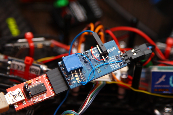

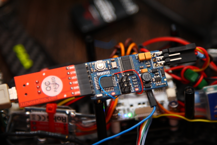

Po roku wracam do zabawy z racerami. Postanowiłem min. wyświetlanie OSD pozmieniać (chodzi o parametry wyświetlane i czcionkę).
Korzystam z Micro-MinimOSD, które łączę przez konwerter FDI 232-USB. Rok temu nie było problemów aby po odpaleniu MWOSD w wersji 1.6 połączyć się z Micro OSD i bawić się ustawieniami.
Teraz to się nie udaje, pomimo wielu prób, min:
- zmieniałem numery portów w menadżerze wśród dostępnych
- zmieniałem szybkość transferu (bit/sek)
- odpalałem wersje MWOSD od 1.6 do 1.9 zarówno w wersjach 32 i 64 bit.
- ręcznie wgrywałem i usuwałem sterowniki portu kilka razy.
FC (Naze32 v6) w obu quadach bez problemu łączą się z Betaflight.
Zaznaczam, że micro OSD jest w obu quadach od ponad roku i po zasileniu wszystko jest poprawnie wyświetlane na goglach.
Wrzucą kilka fotek, może ktoś naprowadzi mnie gdzie mam problem. Kilka miesięcy temu wszystko śmigało bez problemów na tym samym windowsie 7 64 bit. W menadżerze urządzeń nie mam żadnych konfliktów.

Postautor: Artja » 19 lis 2019, o 20:52
W zwykłym minOSD trzeba wcisnąć reset w momencie nawiązania połączenia, podobnie przy odczycie i zapisie ustawień po zmianach. To jest konieczne jeśli nie podłączone są piny sterujące dtr/cts. Nie wiem czy wersja mini ma zworke reset
tom74
Posty: 655
Rejestracja: 05-01-2013
Lokalizacja: Opole
Podziękował: 49 razy
Podziękowano: 32 razy
Postautor: tom74 » 19 lis 2019, o 21:08
Artja pisze:W zwykłym minOSD trzeba wcisnąć reset w momencie nawiązania połączenia, podobnie przy odczycie i zapisie ustawień po zmianach. To jest konieczne jeśli nie podłączone są piny sterujące dtr/cts. Nie wiem czy wersja mini ma zworke reset
Nigdy nic nie resetowałem - po podłączeniu przez FTDI-USB i odpaleniu MWOSD miałem połączenie zawsze. Od nieużywania nic samo się nie zmieniło przecież. Nie mam pomysłu...
