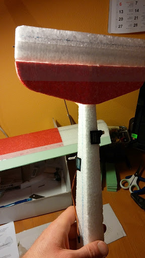

Jakis czas temu wpadłem na pomysł aby kupić sobie mały wolno latajacy model (jakis micro) do latania w ogrodku kiedy na polatanie mam dosłownie 10 min (razem z ubraniem sie)
I wtedy kolega Miruuu powiedział: "Zrobmy sobie Orzelki - przerobimy je na zdalnie sterowane".
Miruuu juz podobnego mial wiec skompletował zamowienie z HK.
Plus jest tego taki ze pianka jest tania, a elektronika nie jest zintegrowana na 1 płytce i można wymieniać tylko to co sie ewentualnie popsuło.
kit Orzełek (kadlub z 60 i skrzydlo proste bez wzniosow 80) - nowa opcja Orzelka jescze nie ma na stronie
HobbyKing 10A ESC 1A UBEC
hexTronik 16gram Brushless Outrunner 1700kv
Turnigy T531-BBD

Graty dostałem od mojej HG na święta (taka pół tajna kooperacja mojej żony z Miruu ...:)
Miruuu koordynował prace ja kleilem ciąłem wklejałem itd, on ze swoim się obija :) :hammer:
Lotnr1 by Miruuu (wialo potwornie)
Lotnr2 w dzien bezwietrzny (po leciutkiej naprawie )
[youtube]http://www.youtube.com/watch?v=PqTeQBA6Hao&list=UUT938f0HSuVnxswGDHKnEOA[/youtube]
Ja jestem bardzo zadowolony. Lata powoli. ładnie szybuje i to z pakietem 2s 850mAh - taki mielismy (zakladalismy ze uzyjemy pakietu o polowe lzejszego) :banana:
Na tym pakiecie co teraz mozna latac naprawde długo - nie mierzylem ile ale ja polatałem potem Miruu polatał i jeszcze 3,9 na cele zostało.
Jedyna rzecz do poprawy to lotki.
Teraz są zrobione z przeciętego na pól 6mm depronu i sie odkształcają sa krzywe itd - ale i tak model lata bardzo przyjemnie.
Musze zrobic jeszcze test "zawisu". Na filmie ma bardzo male wyhylenia sterow poustawiane bo troche wariat był...

Przy składaniu tego orzełka miałem kilka wątpliwości, bo w sumie taki stretch ;) z niego wyszedł. Ale po oblocie bażantowej sztuki bardzo mi się podoba. Mojego też pewnie niedługo zrobie bo wszystko leży, tylko jakoś zabrać się nie mogę :)
Zawis - ten silniczek wg testów użytkowników wyciąga ok 200-300 gram. Przy mniejszym pakiecie teoretycznie powinien iść pionowo do góry, ale wyjdzie w praniu. Nie wiem dlaczego, ale wydaje mi się, że braknie mu ciągu do takiego celu. Ale tym bym się nie przejmował, bo swoją funckję pełni bardzo dobrze. Lata całkiem szybko jak na taką konstrukcję, ale przede wszystkim potrafi latać baardzo powoli bez odczuwalnej utraty sterowności - i chyba o to chodziło.
To co mi się jeszcze podoba w tym i generalnie w tych wszystkich orzełkach (bo raczej zawsze budowałem większe) to ich meeega wyrozumiałość zarówno dla konstruktora jak i pilota. W sumie ciężko coś w nim spitolić, jakby się nie zrobiło, zawsze poleci ładnie :) A jak się zrobi ładnie to jeszcze ładniej :)
To co mi się nie spodobało w tej konkretnej sztuce to lotki. Użyty materiał (z mojego pomysłu :) ) okazał się zbyt wiotki i lotki gną się jak chcą. Teraz latał prosto, bo lotki były ustawiione krzywo, hehe, ale to kwestia tylko dopieszczenia. W obu orzełkach ostatecznie będą inne lotki. Mam jakieś dziwne tworzywo - kawałek - i może być bardzo fajne jeśli waga nie będzie zbit ciężka. A jesli będzie cięzka to zrobimy balsowe i będzie gicior.
Bażant, jak nie będziesz planował akro, tylko spokojne latanie to możesz spokojnie przetestować tez większe pakiety bez problemu. Ja na orzełku 80' (który lotki miał wycinane z płata, więc powierzchnie takie same, a kadłub i reszta znacznie cięższa) latałem na pakietach 3S 800-1300 mah i dawało rade. Więc jak teraz miałeś pakiet 850 2S to jestem przekonany, że przy pakiecie 1000 2S będzie latał tak samo ino dłużej.
Mam tez jakieś malutkie pakieciki 350 mah - można je tez przetestować pod kątem pionowego latania, ale chyba bardziej z ciekawości.
Zastanawiam sie jeszcze czy nie przetestować składanego śmigła, ale to wtedy gdybyś planował dłuższe spokojniejsze latanie.
Orzełek 80' pofrafił mi przebywać w powietrzu nawet do 20 minut. Fakt, że nie było to normalne latanie, tylko latanie na (jak najdłuższy) czas, ale się dało :)
Orzełki sa fajne :)
Fajny też jest orzełek 100cm, bo to taki model uniwersalny. Mały bagażnikowiec, odporny, długo latający, a bez problemu brał na siebie kamerke i ok 3 metrów pasków ledowych (do latania w nocy był mocno obklejony :) )
No nic. Mam nadzieje, że niedługo dwa orzełki będą miały okazjesię troche pokombacić :P
