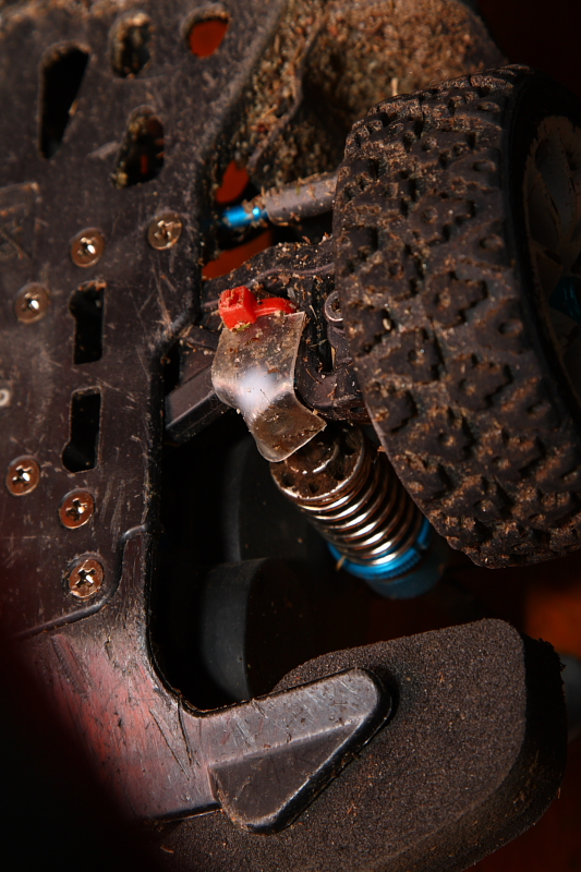

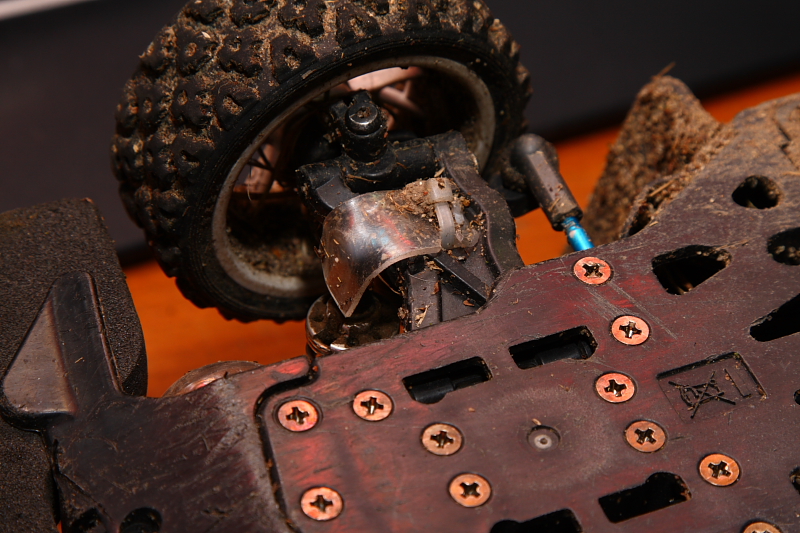

Do rally i tak trzeba budować własne inner- najlepsze z lexanu- nie kupowac tych cienkich tłoczonych sa do dupy.

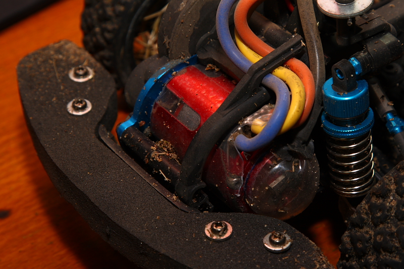

silnik w dużej termokurczce i z kapturkiem na wtyczkę sensorów zrobioną z lexanu 0.5mm formowanego opalarką na pudełku od cygara :)
własny patent na osłonę dolnego mocowania amortyzatora
