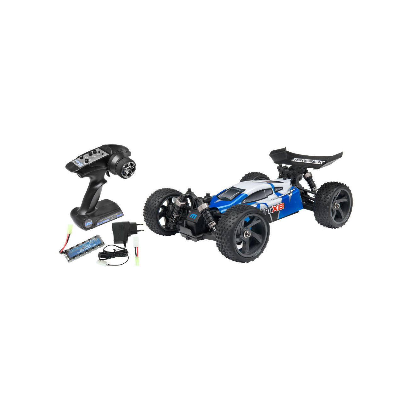

Hej, też się podzielę małą relacją o moim super-hiper nabytku, kupowanym "dla dziecka"...
Otóż - takie coś :)
Cena ok. 350zł w sklepie we Wrocławiu. Przyznam się, że już przy zakupie miałem pewne wątpliwości czy aby dla dziecka będzie to odpowiedni model... Jak na razie tata miał super zabawę :) Myślę jednak że na odpowiednim terenie (dużo przestrzeni, mało przeszkód) dzieci będą miały frajdę i niebawem zamierzam z córą (3 lata) popróbować.
W temacie autek jestem zupełnym żółtodziobem, mimo to podzielę się wrażeniami. Autko jeździ superowo :) jest dość szybkie, świetnie radzi sobie w terenie, napęd na 4 koła i olejowe amortyzatory naprawdę dają radę, bardzo zwinnie przemyka w ciasnych zakrętach. Ma ono nisko położony środek ciężkości i jest chyba bardzo poprawnie wyważone bo wszelkie skoki wychodzą zawodowo, ląduje pewnie na cztery kółka.
Wady - po ok. 30 cyklach upaliłem silnik (szczotka). Olałem kwestię docierania szczotek (co zalecali sprzedający), kto wie może coś w tym jest. Koszt nowego 29zł. Silnik bardzo się nagrzewa w trakcie jazdy. Rozważałem przeróbkę auta na bezszczotkę ale chyba sobie daruję. Pociąga to za sobą masę kosztów i lawinę kolejnych upgrade'ów, a nie przewiduję bardzo instensywnej eksploatacji auta, wiec jak się znowu spali to kupie nowy za 29zł.

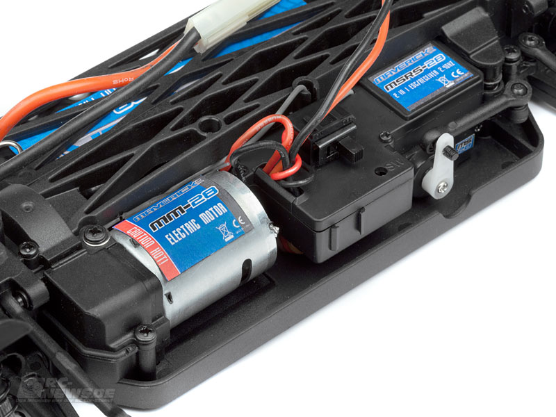

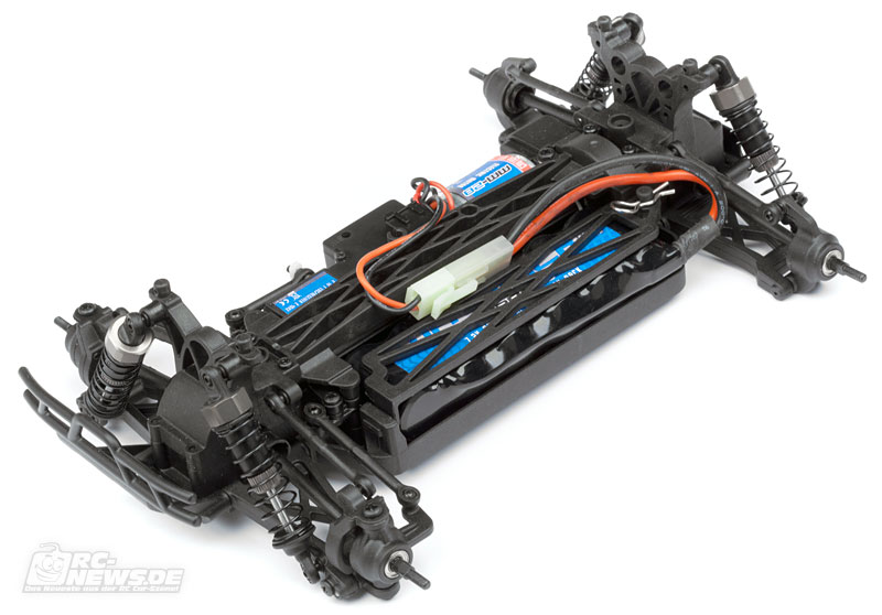

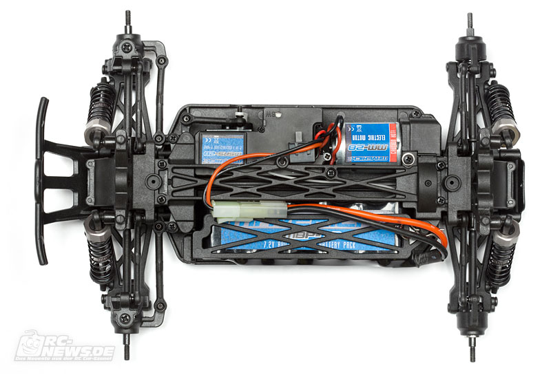

Możesz zapodać fotki bebechów?

Co prawda nie moje zdjęcie ale proszę bardzo...

Nadajnik posiada Dual Rate ale zakres regulacji niewystarczający - można spowolnić do "wciąż zbyt szybko". Co do przeróbki na brushless to chyba są zestawy silnik z ESC na HK po ok 100zł, no ale tutaj musiałbym dodatkowo zmienić nadajnik i odbiornik, gdyż jest zintegrowany 2 w 1 razem z serwem. No i obawiam się czy przy mocy z BL i LIPO nie zaczną się sypać dyferencjały itp - tego się boję.
