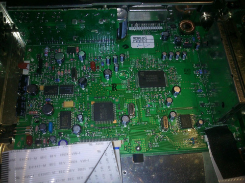

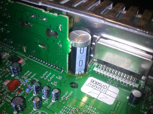

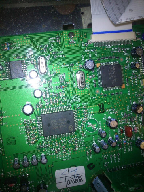

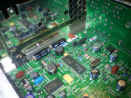

Piszę tutaj, bo na żadnych elektrodach konta nie mam, a może akurat ktoś tu pomoże.
Niedawno zakupiłem samochód i mam problem z radiem. Płyta działa dobrze, ale samo radio już nie. Szukając automatycznie przelatuje całą skalę i na żadnej stacji się nie zatrzymuje. Jak mu zwiększę voluma na max, to w głośnikach słychać tylko cichy szum.
Oznaki jakby nie wpiętej anteny, wyciągnąłem więc radio na wierzch, ale antena wpięta była. Podłączyłem na szybko drugie radio, żeby sprawdzić samą antenę ale to gra ładnie i czysto, czyli antena jest ok.
I tu moje pytanie, co może być nie tak w samym radiu?
Teoretycznie mógłbym włożyć to drugie i o temacie zapomnieć, ale to uszkodzone (jak się domyślam) jest dedykowane do samochodu, mam w nim sterowanie z kierownicy i osobny wyświetlacz i dlatego chciałbym go jednak jakoś naprawić.
Po zdemontowaniu panelu sterowania i napędu płyty środek radia wygląda tak:
Żadnej przepalonej ścieżki nie znalazłem i teraz już nie bardzo wiem, gdzie szukać dalej :dk:
szymonstempien
Posty: 157
Podziękowano: 9 razy
Postautor: szymonstempien » 10 cze 2015, o 21:09
Co prawda nie jestem elektronikiem, ale jak na moje oko, to ten kondensator obok radiatora z pierwszego zdjęcia jest jakby spuchnięty (trochę wyższy niż powinien), może to jakiś trop.
zadmario
Posty: 39
Rejestracja: 11-06-2015
Lokalizacja: Małopolskie
Postautor: zadmario » 12 cze 2015, o 21:44
Wszystkie kondensatory elektrolityczne, których koszulka nie zawija się na górę są uszkodzone.
Normalnie koszulka na 100% była zawinięta na górną część kondensatora tylko od temperatury się skurczyła.
Na początek wymienił bym te kondensatory.
Postautor: przemek » 13 cze 2015, o 09:22
Dzięki za podpowiedzi.
Po przerzuceniu chyba całych internetów najczęściej stawianą diagnozą w takich przypadkach jak mój jest padnięta głowica.
Kiedy radio cicho szumi i przelatuje cała skalę bez znalezienia żadnej stacji to podobno jej wymiana w 90% pomoże.
Zamówiłem więc drugie oryginalne radio (bo sama głowica clariona o takim oznaczeniu jest praktycznie nie do dostania) i postanowiłem wylutować najpierw tą moją chyba uszkodzoną.
Niestety okazało się to trudniejsze niż myślałem. Ma ~25 nóżek w rzędzie przylutowanych do płytki, najpierw odessałem z każdej cynę ale i tak jakieś resztki zostały, później grzałem nóżki płomieniem lutownicy gazowej, płytka już parzyła a głowica za cholere sie nawet ruszyć nie chciała. Kombinowałem jeszcze na różne sposoby ale ostatecznie dałem sobie spokój.
Za drugie radio zapłaciłem 60 zł z przesyłką więc ktoś może zapytać po co przekładać samą głowicę skoro można całe radio? :) A no można, ale radia mają zabezpieczenie antykradzieżowe i po przełożeniu do innego samochodu podobno co chwilę piszczą wniebogłosy. Niezbędne jest podłączenie samochodu pod kompa w celu przypisania nowego radia. A to już może kosztować...
Ale nic to, jakiś dobry interfejs i tak mam w planach kupić więc do tego czasu będę jeździł słuchając płyty. O ile nic wczoraj nie uszkodziłem ;)
