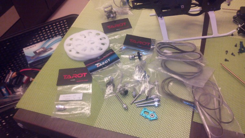

Ogon wczoraj rozgrzebałem, a potem złożyłem spowrotem :) Okazało się, że pomimo worka klamotów zabrakło skrzynki ogonowo paskowej - myślałem, że są takie same :hammer:

czym się różnią? Nie wyjmuje się zębatki i już? W 600 tak właśnie jest
Postautor: Don Mirson » 9 gru 2014, o 17:36
Nie wiem czym bo nie mam obu w łapach, ale widzę, że na pewno nie da się zamontowac zębatki paskowej zamiast zębatki wałkowej w skrzynce... :dk:
Postautor: Kenobi36 » 9 gru 2014, o 18:02
Tatrzę ba twoje zdjęcie z woreczkami tarota i mam wrażenie że te wałki to do SPORTa się bedą nadawać ale na pewno nie do PRO.
Aby przekonwertować PRO na pasek potrzebne jest wałek gdze zębati są w środku a łożyska na krańcach.
Jeśli koło główne obciera to przed skręceniem skrzynki ogoowej naciągnij ją do tyłu.
Postautor: Don Mirson » 9 gru 2014, o 19:05
Dzieki. Dlatego te waleczki nie pasowaly do skrzynki pewnie...
Zebatka - wieczorkiem dociagne i pewnie bedzie dobrze!

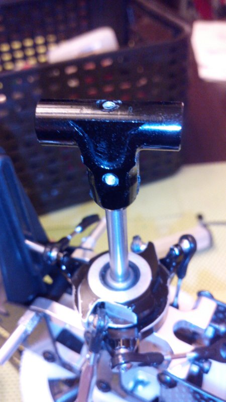

A teraz probuje zdjac glowice z walu. Ni wuja. Srubka poprzeczna odkrecona. Jest na no jakas technika?
Postautor: wojtekr » 9 gru 2014, o 22:08
zablokuj łożyskiem oporowym na zębatce i postaraj się "odkręcić" hub albo jak masz taki przyrząd z łożyskiem oporowym to dawaj nim
Postautor: Don Mirson » 9 gru 2014, o 22:10
Przyrzadu nie mam. Krece juz 20 min. Ciezko w ogole obkrecic. Zaczalem miec wrazenie jakby cos jeszze bylo przykrecone ;)
No nic. Krece dalej. Mam nadzieje nie ukrece jedynego walka :)
Postautor: wojtekr » 9 gru 2014, o 22:12
A właściwie po co ją zdejmujesz? :) jak siedzi to nie ruszaj bo zepsujesz.
