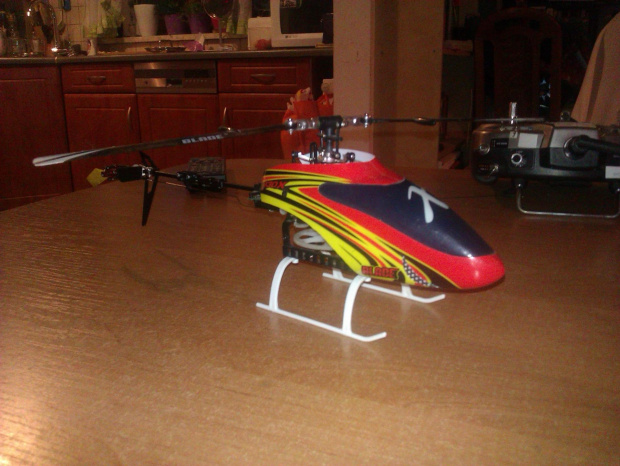

Postautor: Artja » 6 wrz 2015, o 19:01
Ooo... Widzę że nastał sezon na kultywację wszelakiego badziewia :thumb:
Znakiem tego, jak również w pewnym sensie - na potwierdzenie tezy Aikusa o końcówce sezonu, wyciągnąłem z dna szafy pudełko z bombkami. Z tegoż pudełka udało się wyplątać z kilometrów łańcuchów i plątaniny haczyków gwiazdę betlejemską, hit zeszłorocznej wigilii :rotfl2: Złożyłem wreszcie porosłą już mchem i paprociami belkę ogonową z pośrednim łożyskiem. Of kors łożysko wypadło tam gdzie mocowanie wsporników... Póki co, nie chce mi się przedłużać podpór i ciąć dobrego węgla, który leży na zapas wzmocnień do samolotów. Stare pakiety 2S z Bladego robią obecnie za rozpałkę do świec w spalinach, żaden z nich nie jest w stanie utrzymać helika w zawisie dłużej niż minutę :masakra: Znalazłem jednak w szufladii dwa świeżutkie Foxy 320mAh. Świeżutkie w sensie że nigdy nie latane i bez wtyczek. Już nawet nie pamiętam skąd je mam, ale są na nich stickersy gwarancyjne ze sklepu pewnego neofity, co to mu brakuje dolnej części hełmu... Znaczy się jest Moc... :) Blady zrobił się jeszcze bardziej blady jak wziąłem go pod pachę i w przerwie deszczu dostał w palnik pod blokasem. Będzie żył :thumb: ... ciekawe jak długo... Tak czy siak, Święta napewno będzie miał udane, i w każdym przypadku ma szanse zostać gwiazdą :)
