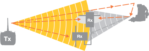

W pełnym odbiorniku siedzi właśnie satelitka, tyle że ubrana w wyjścia PWM oraz ich obsługę łącznie z failsafe. Samodzielna satelitka nie posiada failsafe. Kenobi opisywał jak wydłubać satelitkę z odbiornika Spectrum :approve: Częstotliwość jest cały czas ta sama, czyli 2,4GHz. Nie ma możliwości zbindowania satelitki bez odbiornika lub jakiegoś kontrolera z obsługą DSM/DSMX. Ogólnie rzecz biorąc satelitka nie zwiększa zasięgu lecz uzupełnia obszar pokrycia anten odbiornika, z tego względu istotne jest wzajemnie prostopadłe położenie układu anten odbiornik-satelitka
Argument o zastosowaniu "w dużym modelu" ma sens w przypadku konstrukcji silnie tłumiących typu węgiel. W budach laminatowych i w piankach-gigantach właściwie wystarczyłby zwykły odbiornik pod warunkiem przestrzegania zasad orientacji anten nadajnik-odbiornik. W tym przypadku satelitka zwiększa pole manewru przy rozmieszczaniu elektroniki w kadłubie.
