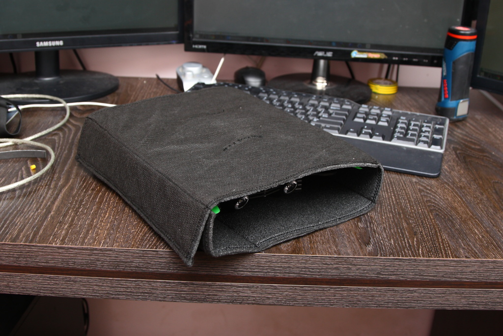

Potrzebowałem jakiejś osłonki. Nie walizki bo za duża, więc wydziergałem na szybko coś na quada z kawałka karimatki.

Fajny pokrowiec, też muszę coś pokombinować.

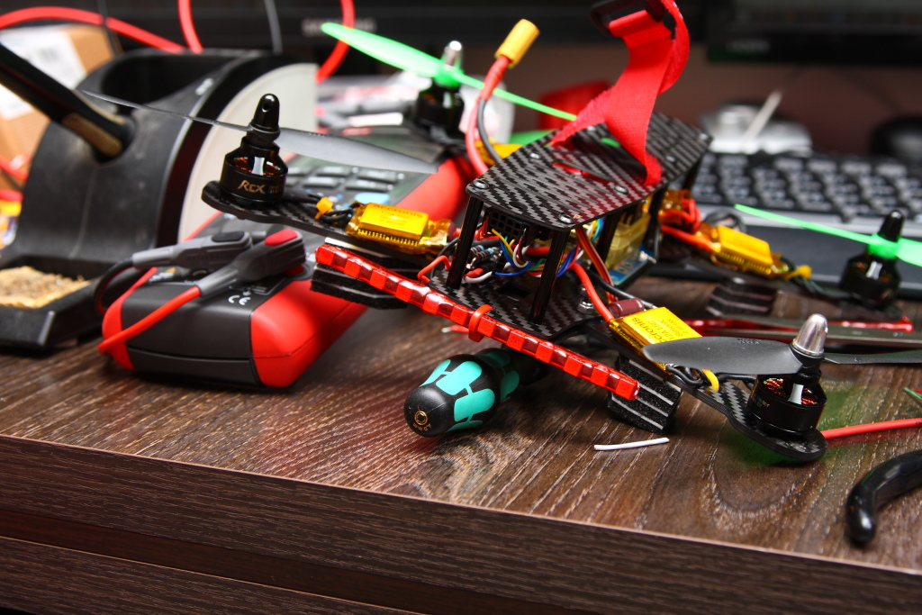

i jeszcze walnąłem oświetlenie dupy
nie wiem jak zasilacie wasze diody ale ja użyłem super jasne, potrójne czerwone diody:
http://www.artronic.com.pl/o_produkcie.php?id=898?
do tego lm317 i dwa rezystory 1,2Ohm i całość pędzę jednym z wielu niewykorzystanych BEC'ów z regli
