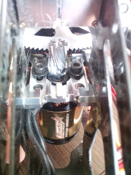

Z czystej próżności wymieniłem sobie zębatkę klasyczną na skośną... A że klasyczna nie chciała zejść, to se wymieniłem z silnikiem... :hammer:

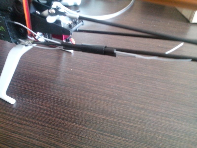

A potem, słuchając mądrzejszego... takiego jednego... co swoje bos(ki)e stópki obnaża na fejsie... :ugeek: zmieniłem sposób montowania antenek nadajnika. Zdjąłem izolację, która je trzymała i zapakowałem w rureczki, więc może powyrywam je nieco później... :)

Ale tak czy siak, patent z rurkami bardzo mi się podoba. Antenki choć chodzą luźno, same na pewno nie wyjdą...

Miruu szaleje... Skosne zebatki... I silnik razem z zebatka zmienia...
Cos jak samochod pod kolor garnituru kupic :banana:

aikus pisze:Miruu szaleje... Skosne zebatki... I silnik razem z zebatka zmienia...
Będzie ciszej, przynajmniej jak na trexa :)

Postautor: aikus » 7 lut 2015, o 13:58
Eee tam, ja uwazam, ze cichobieznosc przekladni to jest kwestia poprawnej regulacji.
Jak sie dobrze ustawi plaskie zebatki to chodza cichutko az milo.
A jak sie nie przylozy do skosnych to ryją po uszach az nie milo.
No niestety - ta teoria o tym ze skosne zebatki sa cichsze - owszem, ma przelozenie na praktyke, ale nie przy tej konstrukcji.
Skosne zebatki wymagaja jeszcze wiekszej precyzji ustawienia zeby naprawde byly cichobeizne, a w T-rexie taka precyzja jest poprostu nie mozliwa do wykonania, bo cala konstrukcja jest gumowa sprezysta, wszystko pracuje i te zebatki poprostu ...
Jak jak w Goblinie np - tam tez sa skosne zebatki, ale ich w ogole nie slychac. I tu - owszem, gdyby zamiast skosow byly proste to byloby masakrycznie.
A w T-rexie, i to jeszcze w 450tce to chyba skosy sa jednak przereklamowane.
Nie mialem nigdy skosow, ale slysze jak one chodza u innych... i ... z kapci nie wyrywa.
No a tego... Moja Krowka oblatana.
Jest Okejas:)
Postautor: wojtekr » 7 lut 2015, o 14:10
ja miałem w 450 i naprawdę są cichsze (trochę)
Postautor: Don Mirson » 7 lut 2015, o 14:28
I ladniejsze (trochę) ;)
