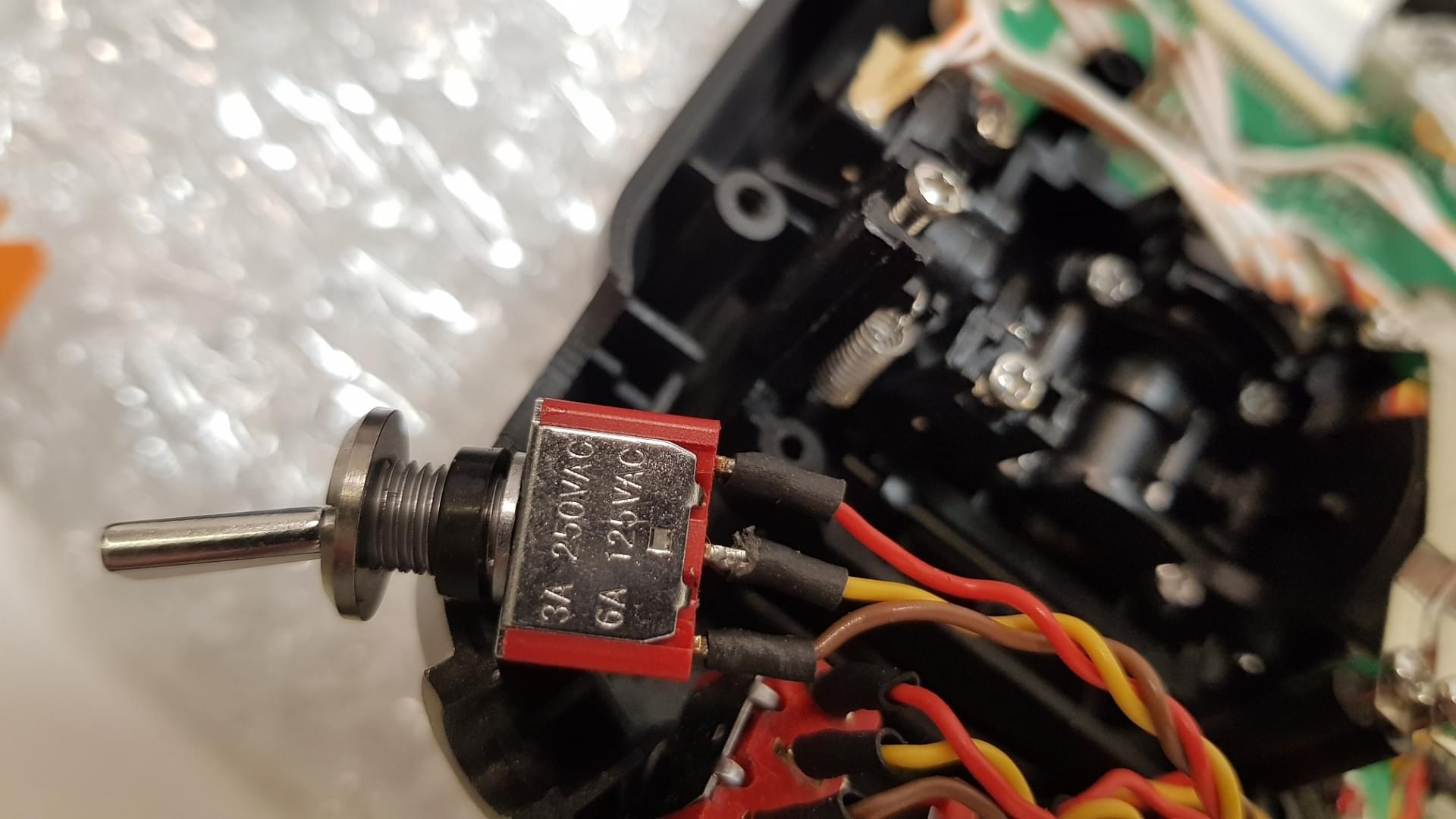

Nowe lepsze przełączniki które rzeczywiście pracują o wiele lepiej - lżej i bardziej smoothly :)
i raczej nie będą już rdzewieć :thumb:

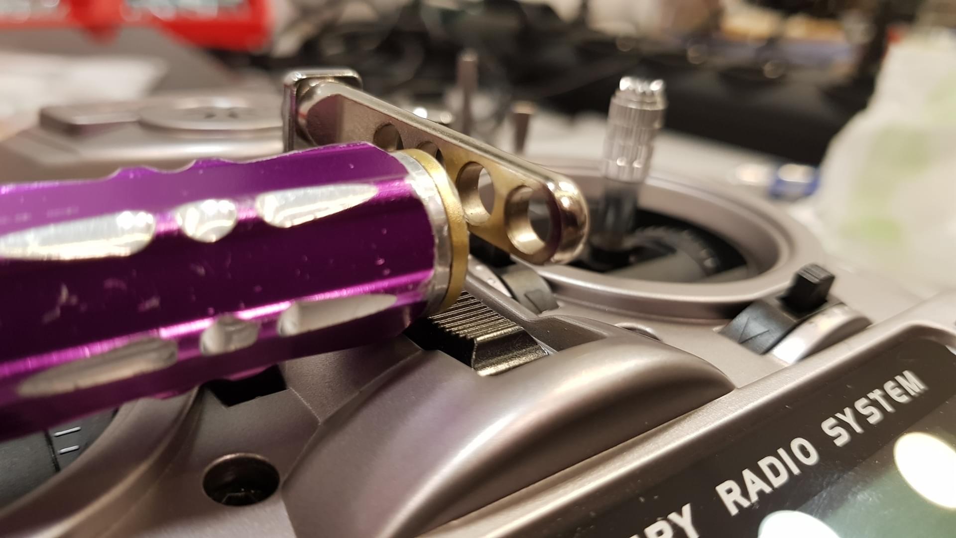

Dalej, specjalne aluminiowe końcówki drążków CNC - znacznie lepiej leżą pod kciukiem, pewniej
Parę pierdół mniej ważnych ale istotnych,
takich jak zabezpieczenia transportowe na drągi,
ciekawa kompaktowa walizka transportowa typu EVA,
czy obudowa z której próbowałem zdrapać ten ala karbon z miernym skutkiem.
Nie wiem czy to lakier czy jakaś powłoka ale skuteczna przed zadrapaniem.
Na koniec ramię mocujące, zmieniające środek ciężkości apki do paska na szyję.
Przemyślane pod kątem dostępu do wył. gł. :thumb:

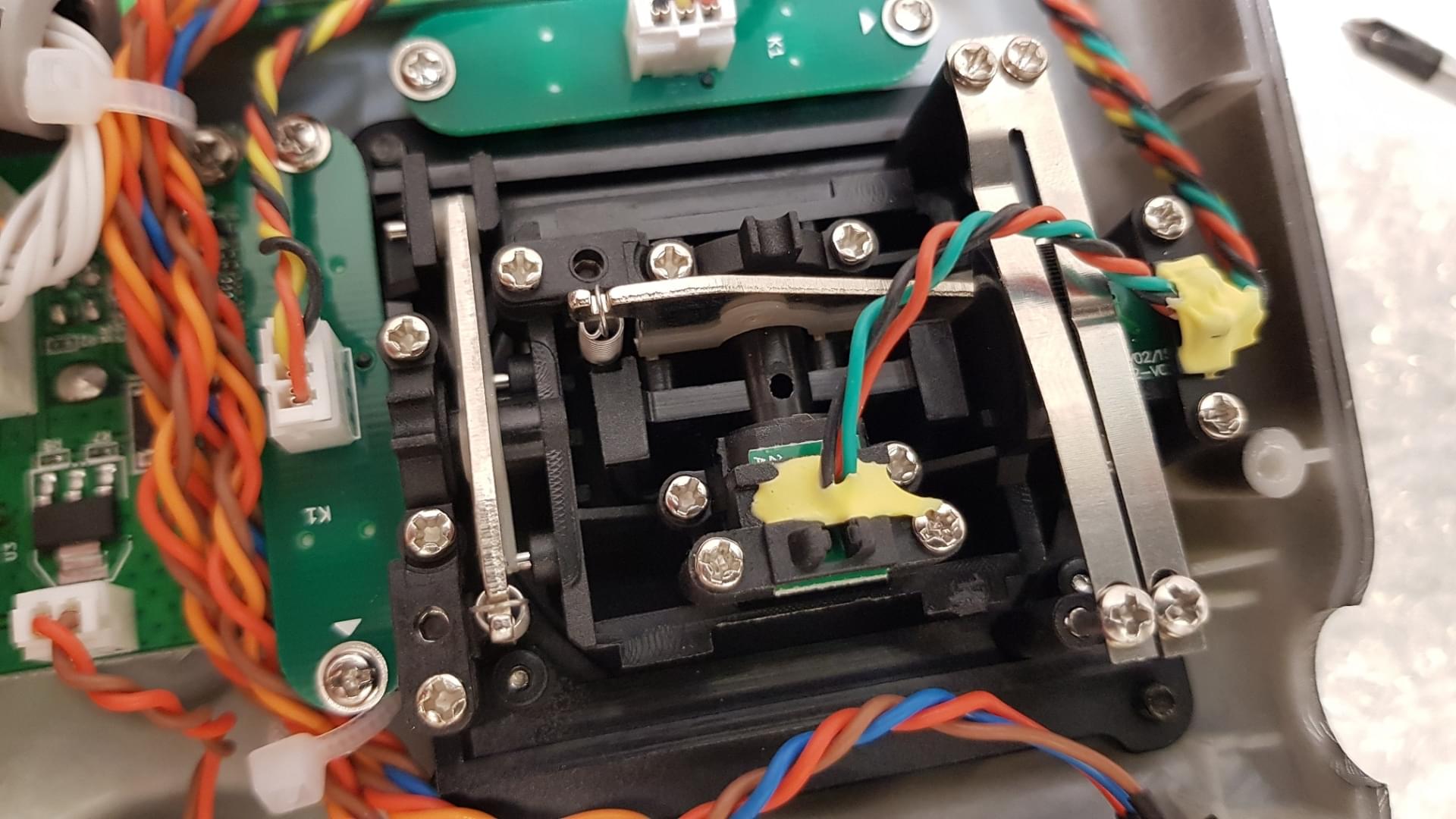

Po otwarciu obudowy widać zmiany też w środku.
Lepiej zabezpieczone przewody do gimbali i wykonane z lepszych przewodów.
Bardziej uporządkowana kabelkologia.
Na przewodach zasilających miedzy modułami pierścień ferrytowy.
Zmiana siły pchania drągów za pomocą imbusa 1.5
Wersja SE
Wersja Standard
Rozpołowienie radia miało na celu dwie rzeczy:
1. Zmiana na drążku gazu sposobu posuwu z trekotki na gładki
2. Kontrola jakości wykonania i szukanie bubli pod lupą.
