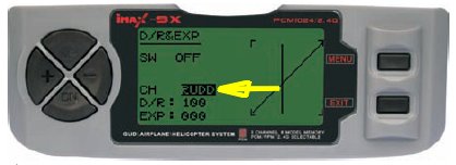

Zgadza się. Co do D/R nie mam watpliwości. D/R mam rzeczywiście ustawione na 100% i nie zmieniam.
Problem natomiast dotyczy Exp. Zmieniam jego wartości. Krzywa na wykresie jest bardziej wypukła, a ruch serwa pozostaje analogiczny do ruchu drążka. Rozumiem, że skończy sie ruch lotki zawsze w tym samym miejscu (gdy nie zmieniam D/R). Oczekiwałem jednak, że przy równym ruchu drążkiem serwo będzie przyspieszać lub zwalniać z zalezności czy exp na -100% czy na 100%. a tego efektu nie dostrzegam... :dk:

Ustaw EXP na maksa... :)

no max :masakra: i nie widać żadnej różnicy?
Zobaczy o ile serwo ruszy się dla 0% i pierwszej kreski na drążku a ile dla 100%.. (EXPo to osobny parametr - sorki za tą oczywistą oczywistość)
A i sprawdz czy ustawiłeś na tym kanale który potem sprawdzasz.. :)

No właśnie tu może tkwić problem.
Nie ustawiałem tego nigdzie, bo nie widzę takich wyborów w apce. Zakładam/łem, że ustawienia są przypisywane automatem do wszystkich drążków. W takim razie przejdę jeszcze raz przez cale menu apki w poszukiwaniu dodatkowych ustawień.

W menu D/R EXPO masz na dole trzy wiersze:
CH (kanał): RUDD <- :)
D/R: 100
EXP: 000
Postautor: Don Mirson » 1 lip 2011, o 14:32
:hammer: Kto nie ma w oczach, ten ma w palcach :)
