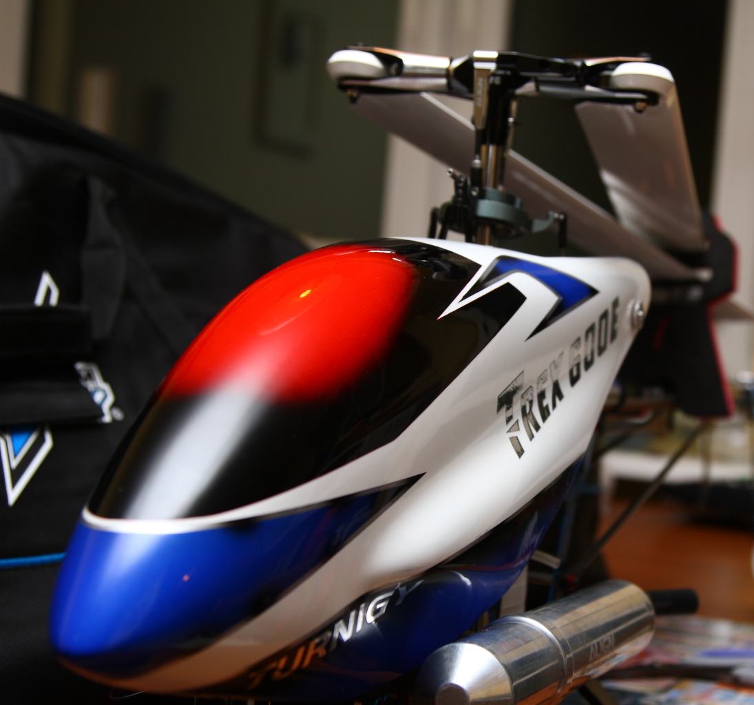

Ciekawa kolorystyka.

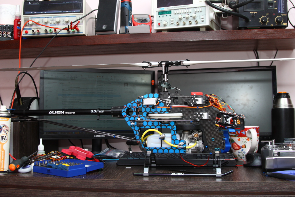

Mam takie pytanie. Czy ten czarny mały element z dwoma króćcami to jakiś przepływomierz?
Pozdrawiam Sławek
Postautor: wojtekr » 29 paź 2014, o 13:00
To pompa paliwa, w gaserach paliwo nie jest wypychane ze zbiornika spalinami z tłumika tylko zasysane przez pompkę
cebulator
Posty: 15
Rejestracja: 04-01-2012
Postautor: cebulator » 29 paź 2014, o 13:24
To wyjaśnia. Ona jest elektryczna?
Pozdrawiam Sławek
Postautor: wojtekr » 29 paź 2014, o 13:41
nie, podciśnieniowa z silnika- taka czarna zakręcona rurka

Nie wiem dlaczego wcześniej nie trafiłem na ten wątek ale teraz obejrzałem i powiem szczerzę, porąbaniec jesteś !!!! w dobrym słowa znaczeniu oczywiście :-), nie chcę pytać ile czasu na to wszystko poświęciłeś, wygląda super, bardziej do galerii twój model się nadaje niż po to by ryzykować lataniem :-)
Postautor: wojtekr » 29 paź 2014, o 22:44
dzięki, lubię robótki ręczne.

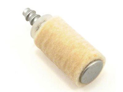

Zlikwidowałem zbiornik wyrównywaczy a zamiast tego użyje takiego ssaka:
http://www.lynxheli.com/product_info.ph ... s_id=22079
jednak z kabinką chyba nie zejdę poniżej 3000g :cry:

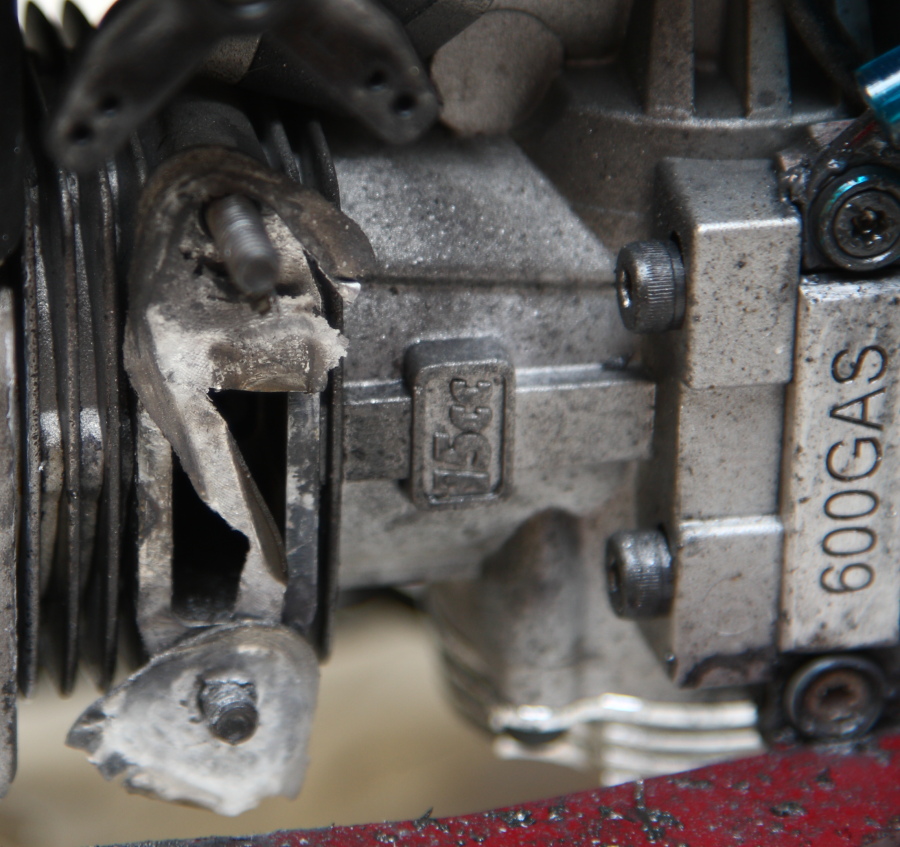

Odkręcił się lekko tłumik czego nei zauważyłem od razu i to jest coś co zostało z uszczelki:
Postautor: SeKLeS » 9 lis 2014, o 07:16
Woooow... Niezły mordor. Coś więcej napiszesz o okolicznościach? Zorientowałeś się w locie, na ziemi? Silnik cały taki czarnawy/zakurzony/okopcony?
Postautor: Kenobi36 » 9 lis 2014, o 08:23
SeKLeS pisze:Silnik cały taki czarnawy/zakurzony/okopcony?
Obrzygany :-)
Postautor: wojtekr » 9 lis 2014, o 12:32
coś tak hałasowało dziwnie i po wylądowaniu zobaczyłem, że tłumik luźny. Po rozebraniu to co na zdjęciu. Brudny jak to spalin nie mniej nie bardziej. Natomiast to co dziwne to na skutek wylotu gazów rogrzała się stopka tłumika tak, ze gwint sie od śrub odcisnął w środku otworów :o
Postautor: Kenobi36 » 9 lis 2014, o 14:13
Myślę że od wibracji sie gwint odcisnął
Postautor: AdamP » 9 lis 2014, o 17:19
Daj nakrętki konttrujące i będzie git
