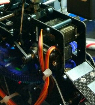

Pytanie, mam tego typu jak mocujecie serwa do ramy ?, te śrubki które miałem razem z zerwami, bardziej wkręty.. na tarczy bardzo szybko się luzują..
Serwa od tarczy powinny być montowane od wewnątrz ramy czy wkładane na zewnątrz tak by kołnierz opierał się o ramę na zewnątrz.

Serwa powinny być montowane kołnierzem na zewnątrz (nie wiem czy da się inaczej je zamontować), a śrubki powinny elegancko wchodzić w aluminiowe mocowania (nie żadne wkręty) - polecam użyć loctice (tak, jestem kretynem, który nie użył owego w Goblinie). ;)
Jeśli ustawiłeś wszystko zgodnie ze sztuką, tj. tarcza super-poziomo do blatu (edytka: dobrze, żeby powierzchnia na której dokonujesz kalibracji też była wypoziomowana) i super-prostopadle do wału, łopaty wyważone i wytorowane, głowica bez większych luzów - to przyczyną uciekającego śmigłowca może być fbl (choć to też powinno wyjść w domu na sucho, przy konfiguracji), albo po prostu Twój stresik.

Ok, dziękuje za wszystkie rady.. ale jak zerwo jest kołnierzem na zewnątrz, czyli wsadzone w otwór, tak że kołnierz opiera się o ramę po jej wewnętrznej stronie, to śrubki trzymają się tylko ramy ?? carbonowej, tam nie ma żadnych metalowych gniazd, klej do śrub mi ją nadtopi.. czy tak mam zrobić ?
Tak są dobrze ??, inaczej też się da tylko nie wymieni się bez rozkręcania ramy..

Ok... masz Sporta, czy tak? ;) Tam serwa są rzeczywiście do ramy przytwierdzane. Osobiście zastosowałbym malutkie śrubki z nakrętkami - tylko nie wiem jak z podejściem. Zerknij sobie może na manual od niego. W nim są śrubki, a od wewnątrz - plastikowe nakrętki (chyba nic nie stoi na przeszkodzie by zastosować metalowe plus podkładki.) No i kołnierze od serw na zewnątrz.
edytka, bo zdążyłeś wrzucić fotę;
umiejscowione są poprawnie, tylko te wkręty jakoś do mnie nie przemawiają. Zwłaszcza, że wspomniałeś coś o pojawiającym się luzie. Może dopadniesz gdzieś luzem takie małe śrubeczki 1,5mm fi?

Instrukcja pokazuje że mam ok, od wewnątrz idzie część co się zowie plastic nut... można by spróbować z nakrętkami.. ale dostęp tam nikły jest..
edit
Hahahahah to są plastikowe nakrętki..
edit2
Gorzej że w takiej konfiguracji.. snapy łączące tarcze i serwa, nie będę prostopadle do wału, u mnie są delikatnie pod kątem..

Może takie:
http://allegro.pl/sruba-walcowa-na-imbu ... 27297.html
tylko te koszty wysyłki .....
Ale możesz zamówić od razu więcej, różnych tak żebyś miał w zapasie to modelu (taki luźny pomysł - jak zrobiłem - kupiłem po 10szt w chyba 10 rodzajach i się przydawało nieraz)
