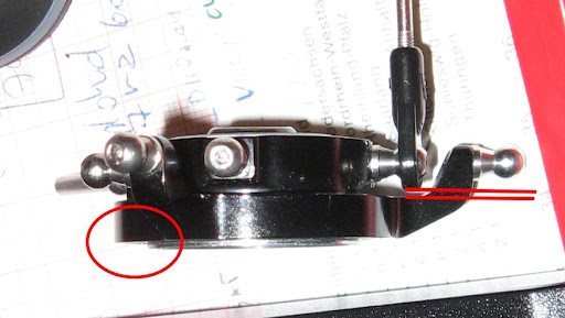

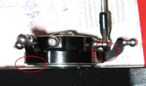

Dzisiaj złapałem kreta moją 500-tką ESP... przy wychodzeniu z zawrotu pomimo ściągnięcia drążka i dania gazu model spokojnie dokończył pętlę i wyrżnął w ziemie... fotek nie będe pokazywałe bo nie ma co ale powiem co sie okazało...
Otóż zaczęło się wysuwać łożysko z dużego okucia tarczy co spowodowało że snapy ramion i popychaczy zaczeły zaczepiać o ramiona dolnych kulek.
Tak powinno być:
a tak się zrobiło:
Efekt?
Straty: całe podwozie, kompensator (dolny mikser), jeden długi popychacz, belka ogonowa, pasek ogonowy, zębatka główna, zębatka autorotacyjna, szpindel no i rozwalająca się tarcza.Tyle na razie wykryłem - za ok 300 zeta. Całe szczęście że nie miałem wałka na ogonie bo byłoby więcej.

Ma ktoś pomysł jak rozłożyć tarczę żeby wkleić łożysko na nowo? Próbowałem wykręcić tuleję ale mi się nie udało...
Postautor: Gmeracz » 5 cze 2010, o 13:57
Ciężko będzie to zrobić bez ściągacza. A może byś po prostu zapunktował po obwodzie, tak z 8 razy?
Postautor: Ramotny » 5 cze 2010, o 19:48
Gmeracz pisze:Ciężko będzie to zrobić bez ściągacza. A może byś po prostu zapunktował po obwodzie, tak z 8 razy?
:D tak zrobiłem... 16 razy... co 4mm :D. Nic innego nie przyszło mi do głowy...
A co do ściągacza - to nie on jest potrzebny tylko specyficzny klucz do odkręcenia tulei blokującej. Ale w końcu padło na punktowanie. Na trochę wystarczy a i tak musze kupić nową bo słychać że piach jest w kulkach i nie przewiduję jej długiego życia...

Tak wracając do tematu... Tarcza po "regeneracji" jest po pierwszych oblotach - zachowuje się poprawnie, łozysko nie wykazuje tendencji do ponownego wysuwania się. Operacja się udała. Pacjent żyje. :D
