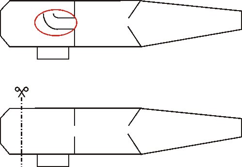

Postautor: Ramotny » 1 sty 2014, o 18:31
Miałem to samo - urwał/odspawał się mały kawałek rurki (kolanka) od stożka wewnętrznego przy ślepym końcu - widać przez króciec wlotowy jak się zdejmie z silnika - bez rozcięcia tłumika nie naprawisz.. Najwyraźniej to częsta przypadłość...
Szukałem zdjęć bebechów ale nie znalazłem więc naszkicowałem :vhappy:
(szkic bardzo uproszczony)

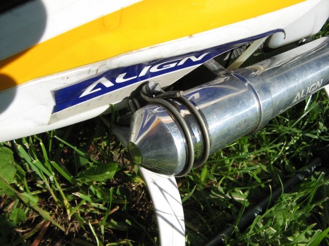

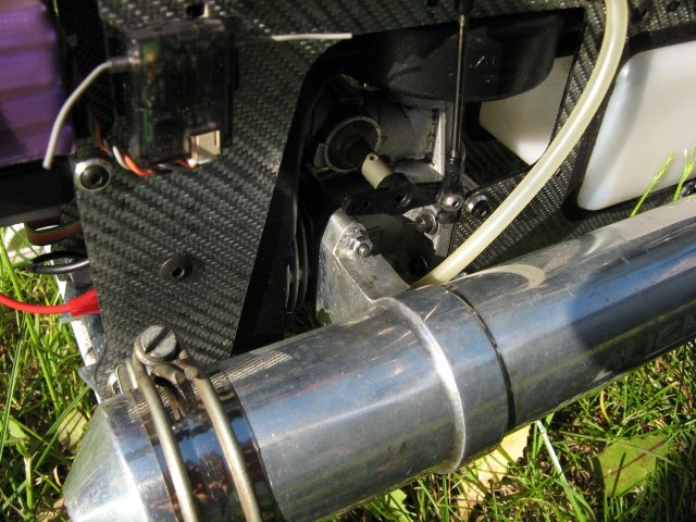

Oberwało się kolanko (rys górny w czerwonym owalu) które jest za duże by je wyjąć którymkolwiek fabrycznym otworem. Ja odciąłem koniec tłumika ("kapsel"), nacinając obwodowo, wyjąłem a potem owinąłem paskiem z cienkiej, samoprzylepnej taśmy ze stali nierdzewnej z posmarowaniem uszczelniaczem wysokotemperatorowym i zacisnąłem opaską do węży/rurek (nie chciało mi się szukać spawacza aluminium zresztą koszt takiego spawania przekroczyłby pewnie cenę używanego tłumika)
Tak to wyszło "po":

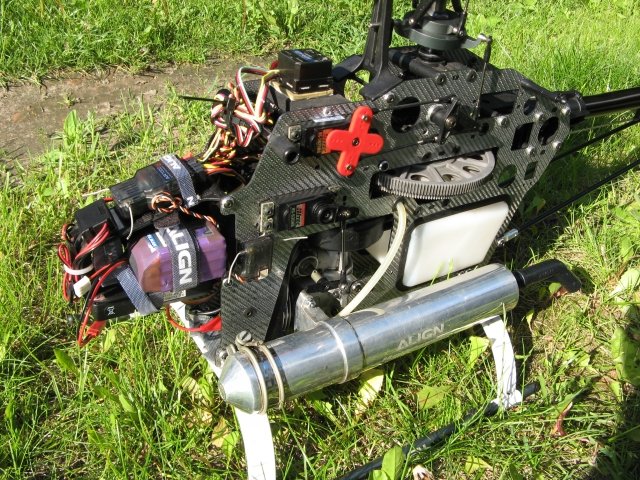

Muszę się z wami podzielić moimi eksperymentami z moim trexem 600 nitro. Po dobrym "wlataniu" się w helika zaczełem odnosić wrażenie że jest poprostu zbyt ciężki bo różne ustawienia, paliwo 30% czy zawyżone obroty silnika nie przyniosły zadowalających efektów, nie pomogły nawet dłuższe łopaty choc były cholernie drogie...
Wywaliłem oryginalnego beca 2in1 (68g), serwo ogonowe (56g) i serwo gazu (55g) i pakiet do cykliki (114g). Kupiłem bec'a 5A (30g), serwo ogonowe pożyczyłem z trexa 500 z cykliki :roll: (28g), serwo gazu kupiłem savoxa micro size (13g) no i pakiety do cykliki 2s 900mAh 25C (50g), wystarcza na 8 min ostrego katowania i rozładowują się do30%. Ogólnie moja spalinka waży mniej o 145g. Niby niedużo na taki duży helikopter (zawsze tak myślałem) ale różnica w lataniu jest niesamowita! Można trenować sobie 3d :grin2:
