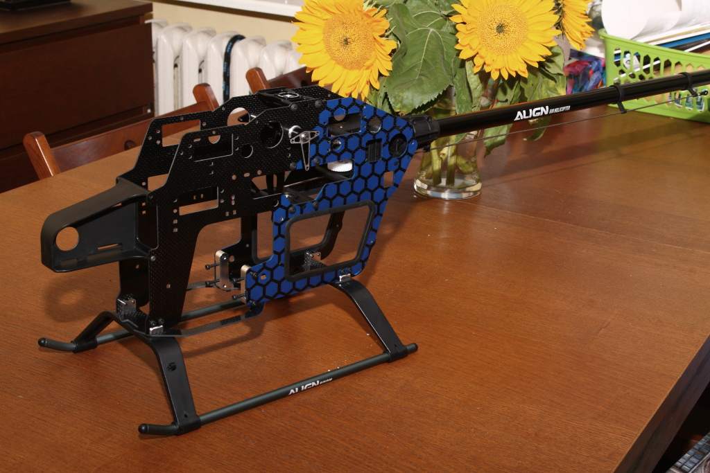

Nie mogłem się oprzeć przed pokusą złożenia nitro z próbą odchudzenia go.
Niestety na polu serw nie będzie spektakularnego zwycięstwa: 68g
Okucia wału
- metalowe 20g
- plastikowe 22g :wow2:
Myślałem, ze tu z 10g zaoszczędzę a tu niespodzianka
Wiatrak
- plastikowy z mocowaniem do silnika 20g
- metalowy .... 23g
Ogon
- pasek 12g
- wałek z okuciami 77g
Serwo gazu
- 430 HB 46g
- TGY616 36g
Brak beca 40g
może brak żarzenia
Zbiornik na paliwo ograniczę do 300c (zamiast 480cc) i dam 100cc na wyrównawczy. Czyli max paliwo zamiast 540cc to 400cc
Głowica (jak znajdę- na razie nie mam) Align DFC zamiast RJX
zdjęcia potem

Postautor: wojtekr » 18 paź 2014, o 18:17
Kula,
podobno masz głowicę VWinrc DFC (a moze VCTR)- możesz ją zważyć. Jaka ona jest w temacie solidności i jakości?
Zadziwiający wniosek jest taki, że aluminiowe wersje elementów są lżejsze niż plastikowe.
Postautor: wojtekr » 18 paź 2014, o 19:40
bez
głowicy 200g
łopat 220g
paliwa 250g
tłumika 200g
FBL'a 35g
wirnika ogonowego i łopatek 100g
pakietu 60g
obecnie waży 1900g
jest szansa na około 3000g :banana:
