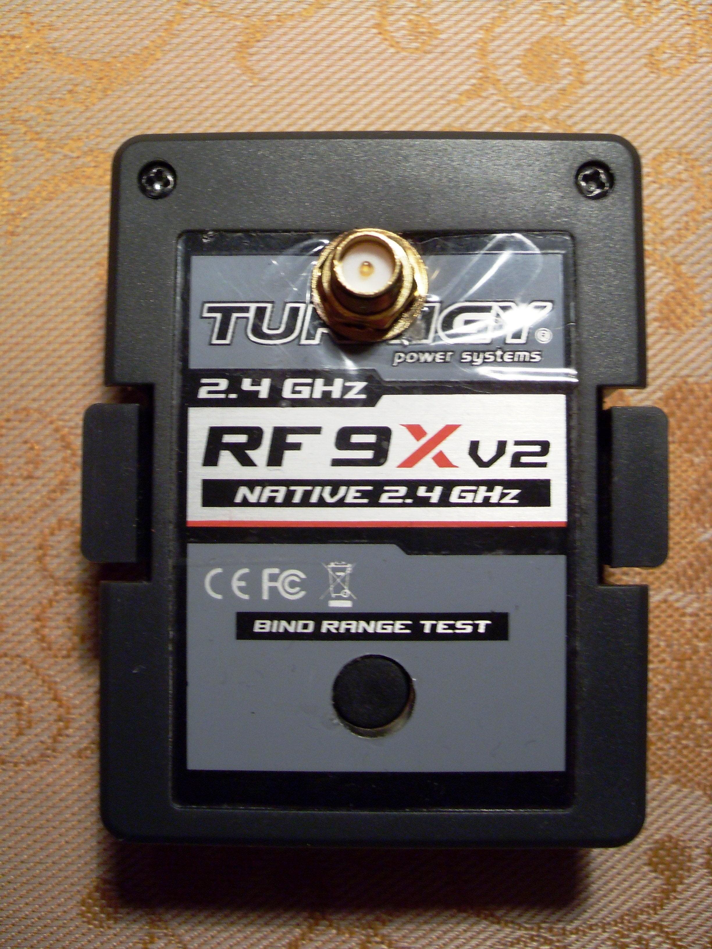

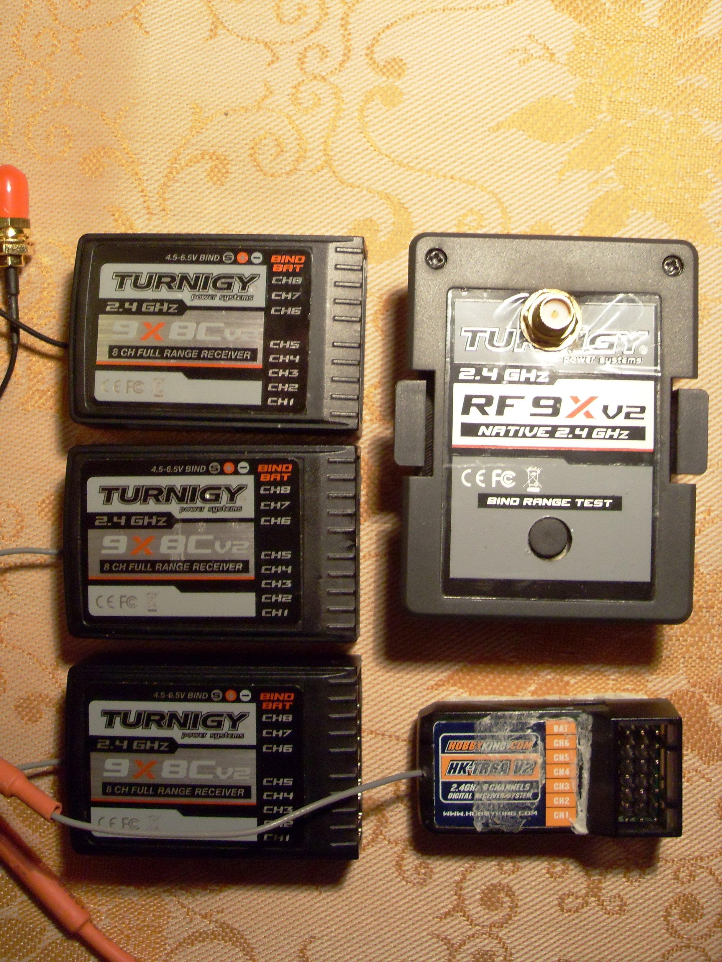

Tutaj fotki, jak to wygląda po "przeróbce":

Postautor: Artu » 12 sty 2012, o 16:46
miruuu pisze:Artu,
mógłbyś napisać trochę więcej nt. przeróbki?
Wymaga to jakiegoś lutowania itp, czy po prostu jedno wykręcasz i wrzucasz drugie?
Niestety, lutownica jest niezbędna. Kabelek od modułu TX w TGY jest przylutowany z jednej strony do modułu (płytki wewnątrz), a z drugiej strony wklejony w antenie.
Trzeba odlutować od płytki i później ponownie przylutować. Manuala niestety nie mam, ale Zrobisz to spokojnie "na logikę" :thumb:
W moim przypadku, poszedłem nieco dalej i zamontowałem gniazdo RP-SMA (można kupić w formie pigtai-a na Alledrogo),
Daje to możliwość stosowania różnych anten 2,4GHz. (oczywiście ta od TGY nie będzie użyteczna)
A wyglądało to tak:
miruuu pisze:I jak wygląda kwestia zamiany modułów po modyfikacji. Sam zastanawiam się nad FrSky, ale mam 8 odbiorników pod turnigy, więc przez dłuższy czas będę stosował turnigowe i nowe naprzemiennie... Czy zmiana modułów będzie możliwa od ręki na lotnisku, czy więcej zabawy wymaga?
Stosując moduł FrSky DJT, to tylko wyjmujesz jeden, wkładasz drugi i już. Nie potrzeba żadnej "kombinacji".
Też miałem mały zestaw TGY, ale po zakupie FrSky już do niego nie wróciłem i znalazł nowego właściciela:
