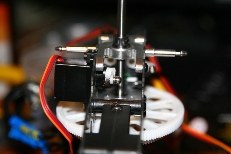

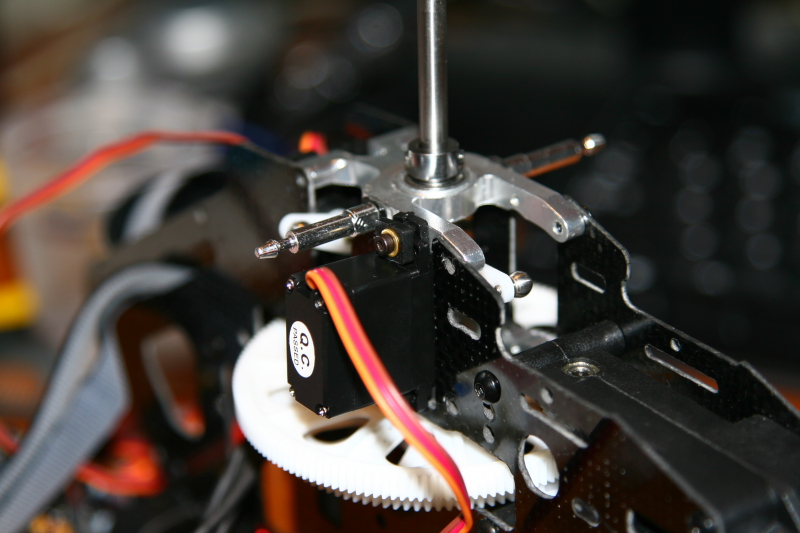

może jestem zamulony ale jak przykręcić tylne serwo do ramy od wew.? Jak jest ramionami wewnątrz to nie podejdę ze śrubokrętem, a od zew. nie bardzo bo w ramie jest gwint.

Servo tarczy, to tylne Corona ds929
model ten sam
Już myślałem, ze wypoziomuję tarczę a tu w Coronach nie ma śrub M2 tylko wkręty, a wHK450 M2x10 są 2 szt a dłuższe nie wchodzą w ramę. Poza tym 929 jest na dyle długa, że zamontowana z boku powoduje niedopinanie się kabinki
