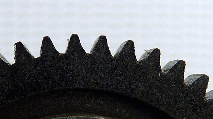

Grzebiąc w modelu w poszukiwaniu źródła pewnego dźwięku zacząłem przyglądać się dokładniej zębatkom.
Ponieważ zębatki silnika oraz napędu paska ogonowego są metalowe, pozostałe muszą się jakoś zużywać.
Zacznijmy od zębatki łożyska jednokierunkowego (50T):
Można zauważyć wyraźne krzywizny wyrobione przez pinion silnika.
Jednak największe zmiany są na głównej zębatce wirnika (61T). Tu "szalała" zębatka łożyska wolnobiegu, no i widać, gdzie trzeba pokonać opory wirnika:
Na ostatniej fotce możemy zobaczyć, jak jest wybierany materiał plastiku przez metalową zębatkę:
Oczywiście to się nie dzieje od razu. Te zębatki wylatały kilkaset lotów. Jednak z czasem model zaczął mi dziwnie brzęczeć, więc po wykluczeniu silnika, łożysk wymieniam zużyte zębatki. Przy okazji wymiany chciałem pokazać kolegom, o co chodzi w tej materii.

Postautor: pirzol » 24 kwie 2012, o 08:06
wprawdzie mam dużo mniejszą ilość wykonanych lotów, są to raczej ćwiczenia przed powrotem do FPV
do ochrony zebatek plastikowych stosuję:
- smar siliconowy z castoramy, wszystkie plastikowe zębatki są nim posmarowane (pasek z zewnątrz też)
model troszkę ciszej pracuje,
- latam spokojnie, tak wcześniej planuje lot aby uniknąć gwałtownych zmian obrotów
przy ostrym lataniu 3D smar raczej nie pomoże, pozostaje przeskoczenie na ramę carbonową np z X5 lub X4 (zalezy jakie duże macie serwa).

Postautor: Gmeracz » 24 kwie 2012, o 20:44
Wg moich obserwacji:
- smarowanie zębatek - bardzo krótkotrwałe, szybko się rozbryzga i po zawodach
- smarowanie paska - jak najbardziej
- sztywność - można zrobić najtańszego na rynku moda body:
Co do części z X5 do 550 to ogon powinien pasować bo rura takiej samej średnicy.
