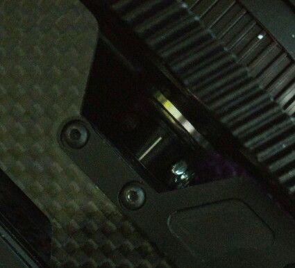

No i dupeńka.. w celu eliminacji luzu zębatki głównej daje się takie 3 podkładki, nie zwróciłem na to uwagi.. na instrukcji i wyrzuciłem je :-(
Nawet nie próbuje ustawiać, jakby ktoś w okolicach miał w zapasie takie do x3..

Patrząc na model teraz, podkładki mają 0,5 i 0,1mm ,służą do ustawienia luzu miedzy zębatka walka, a auto rotacyjna. W żaden sposób nie wskazują tego luzu:
Tam spokojnie 2-3mm.. coś musiałem źle złożyć, :-( tylko co ?

Posty: 3810
Postautor: PiotrS » 15 paź 2016, o 19:43
nic nie widać na tych zdjęciach
tam nie powinno być luzu
chyba faktycznie coś źle złożyłeś
blok dolnego łożyska "do góry nogami"?

Obstawianie że środkowy jest do góry nogami.. jutro to sprawdze, te podkładki teoretycznie służą do ustawienia zębatki ogona i autorotacyjnej

Postautor: Galo82 » 16 paź 2016, o 13:19
Tak jak myślałem środkowy żle zamontowany, Luz się zmniejszył mniej więcej do 0,5mm akurat na podkładki :-/
