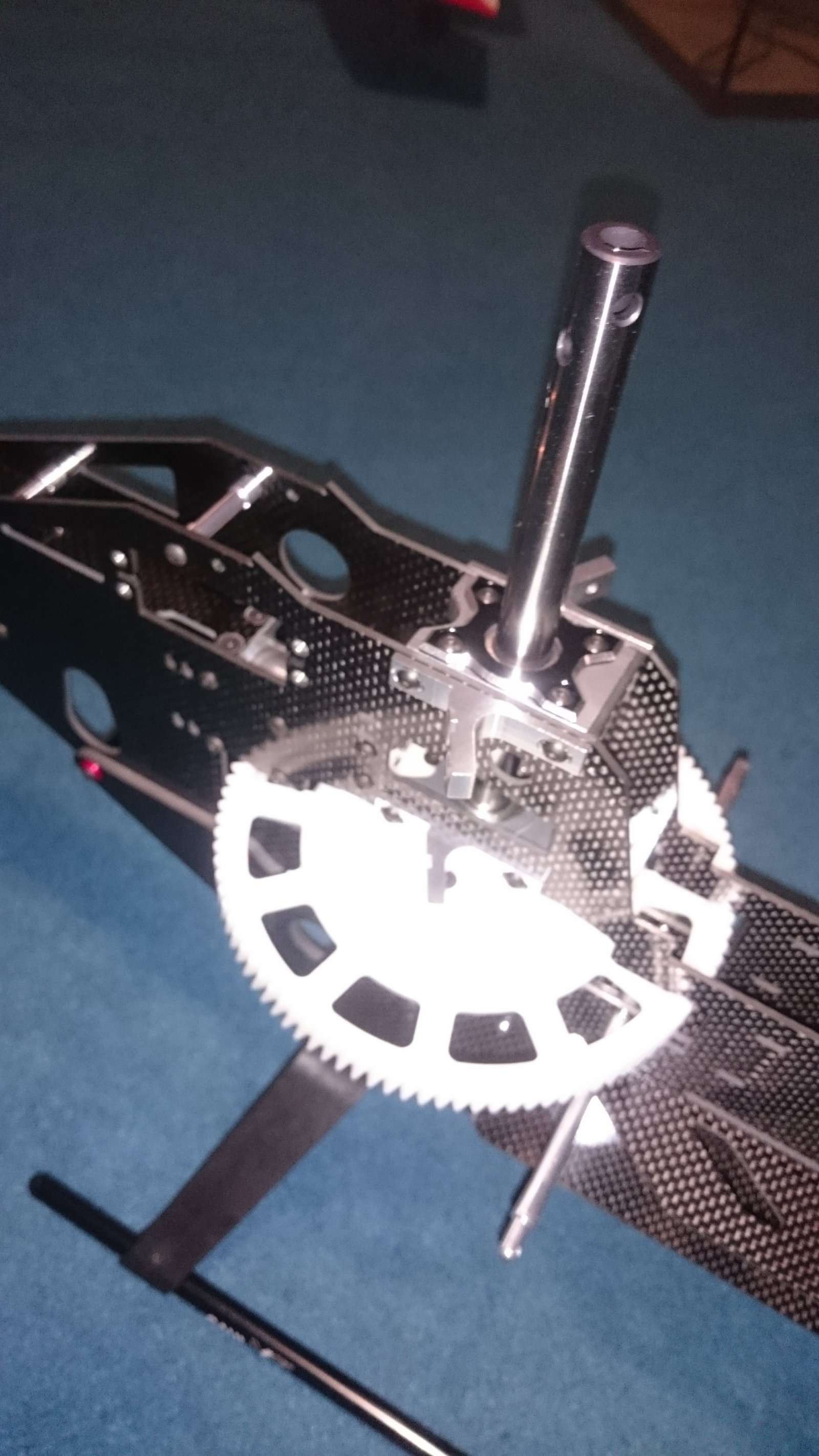

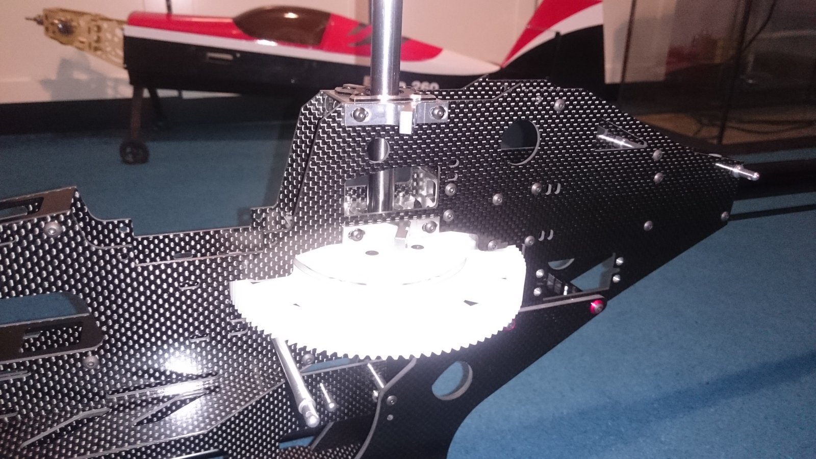

Ale przy okazji mam jeszcze jedno pytanko do posiadaczy X7. Czy składając kita zdarzyło się wam, że czegoś brakowało w zestawie? Ja chciałem dzisiaj złożyć wał główny z zębatką, ale nigdzie, ale to ABSOLUTNIE NIGDZIE w żadnym pudełku nie mogę znaleźć pierścienia blokującego wał (tego skręcanego na dwie śrubki). Nawet nie mogę sobie przypomnieć, abym go widział w którejś z tych folijek. Przejrzałem bardzo dokładnie wiele razy wszystkie pudełka z zestawu, wszystkie miejsca w domu gdzie robiłem cokolwiek przy X7 i... nie ma... jakby wyparowało!
Zaraz napiszę do ArtHobby, czy jest możliwe, żeby tego np. nie dodali w fabryce, albo może jest to gdzieś schowane pomiędzy jakimiś częściami i nie widać (kilka elementów mam jeszcze zafoliowanych).
Postautor: Kenobi36 » 22 lut 2016, o 22:32
Może przestali je dawać, z tego co wiem to się luzowały.
Arek w końcu zerwał gwinty w tym pierścieniu a luz jakoś wyeliminował podkładkami.
Posty: 1549
Postautor: zborecque » 22 lut 2016, o 22:36
W instrukcji jest narysowany jak byk :-) Nie ma co prawda napisane, że musi być na 100%, ale w takich przypadkach odzywa się u mnie taki wewnętrzny Sheldon (kto zna BBT?) - "jak jest w instrukcji, to musi być bo nie poleci" :-D
Postautor: Kenobi36 » 22 lut 2016, o 22:42
A zobacz czy na stronie gaui nie ma nowszego manuala.
Ja pamiętam ze do X5 formula dosralem manual od starego x5 :-)
Posty: 1549
Postautor: zborecque » 22 lut 2016, o 22:58
Dobry pomysł ;) Ale sprawdziłem i w najnowszej dostępnej na stronie wersji jest ten pierścień nadal ;(
Danielus
Posty: 180
Rejestracja: 08-10-2014
Podziękowano: 42 razy
Postautor: Danielus » 23 lut 2016, o 01:06
Tego pierścienia już się nie stosuje. W obecnych zestawach już go nie dają.
Posty: 1549
Postautor: zborecque » 23 lut 2016, o 05:18
Teraz dopatrzyłem na fotkach Danielusa, że u niego nie ma pierścienia. I w woreczkach też nie było. Czyli co... olać pierścień? Tych podkładek do zębatki w sumie trochę dali, luz zapewne da się skasować.

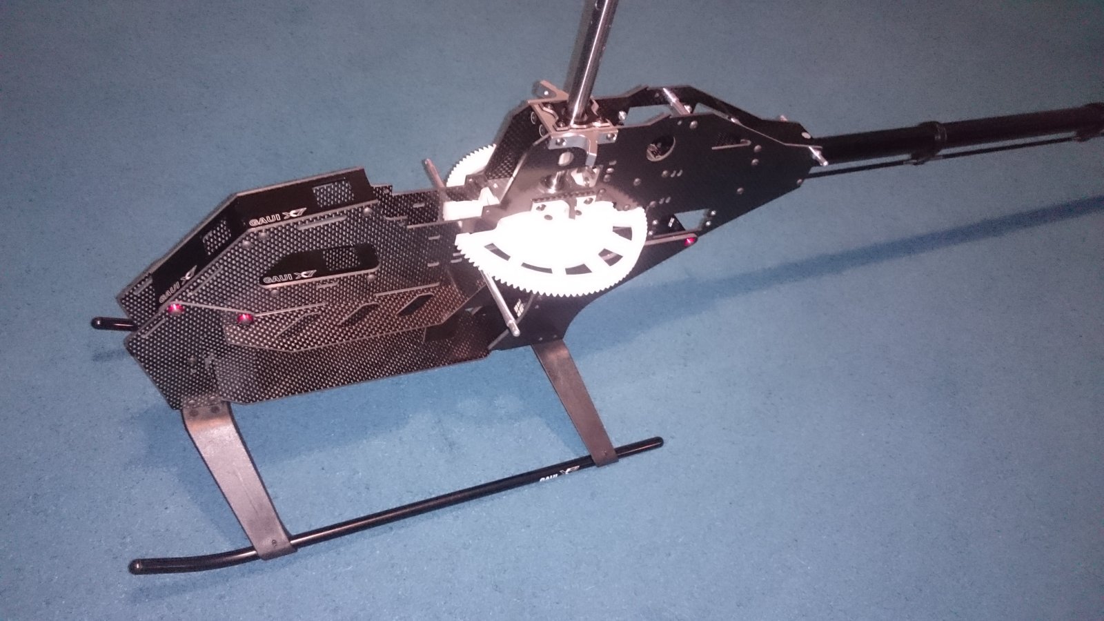

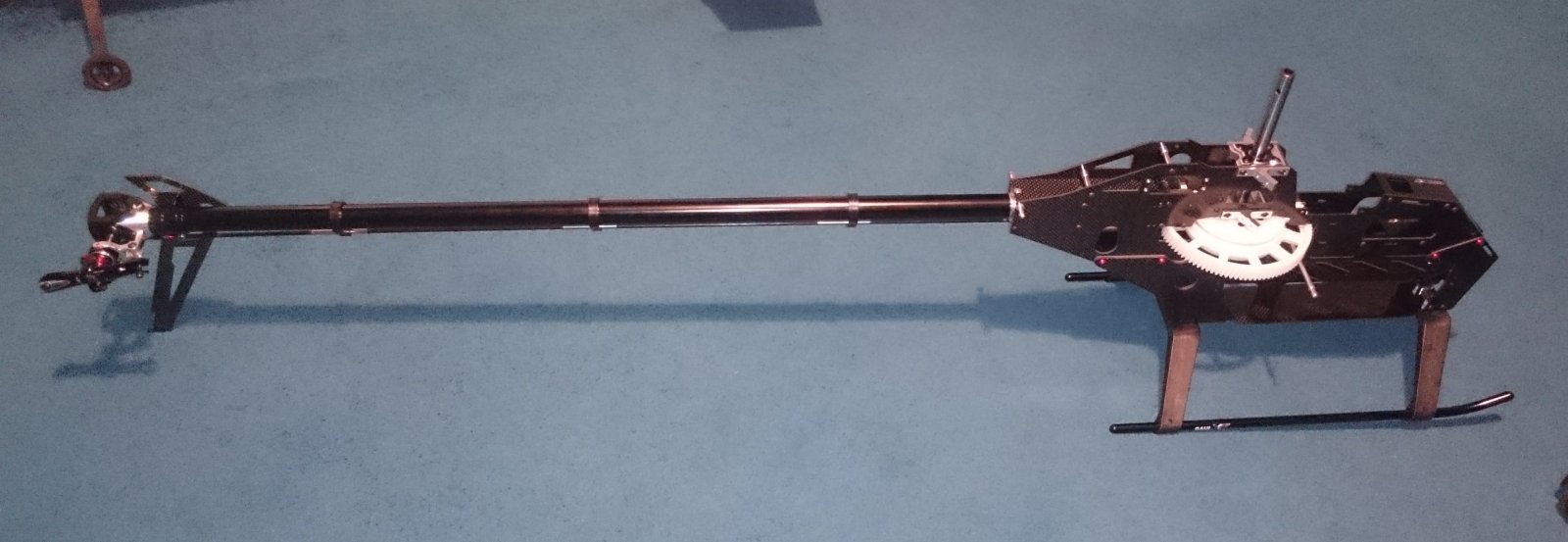

Trochę fotek z aktualnego progresu:

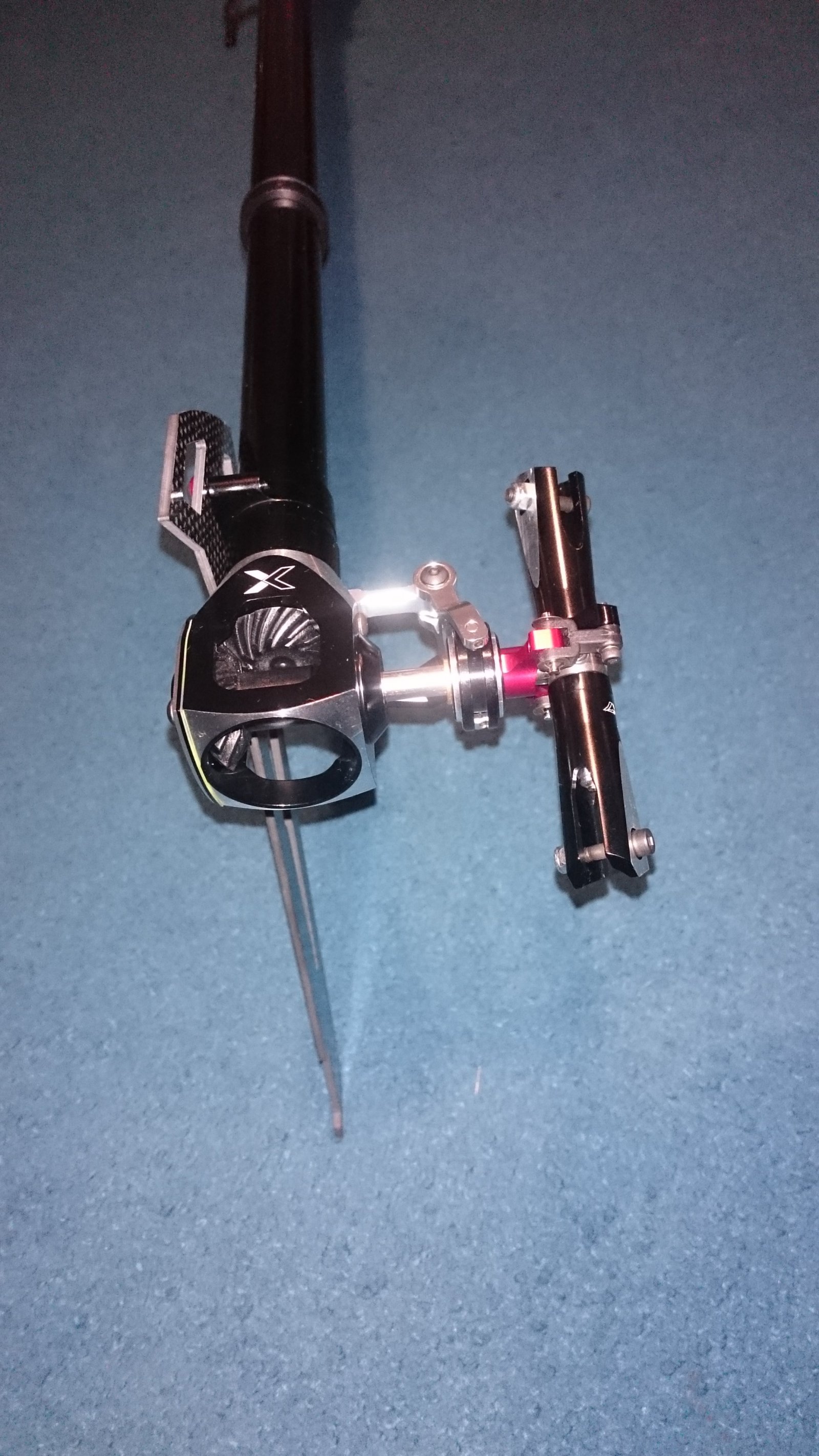

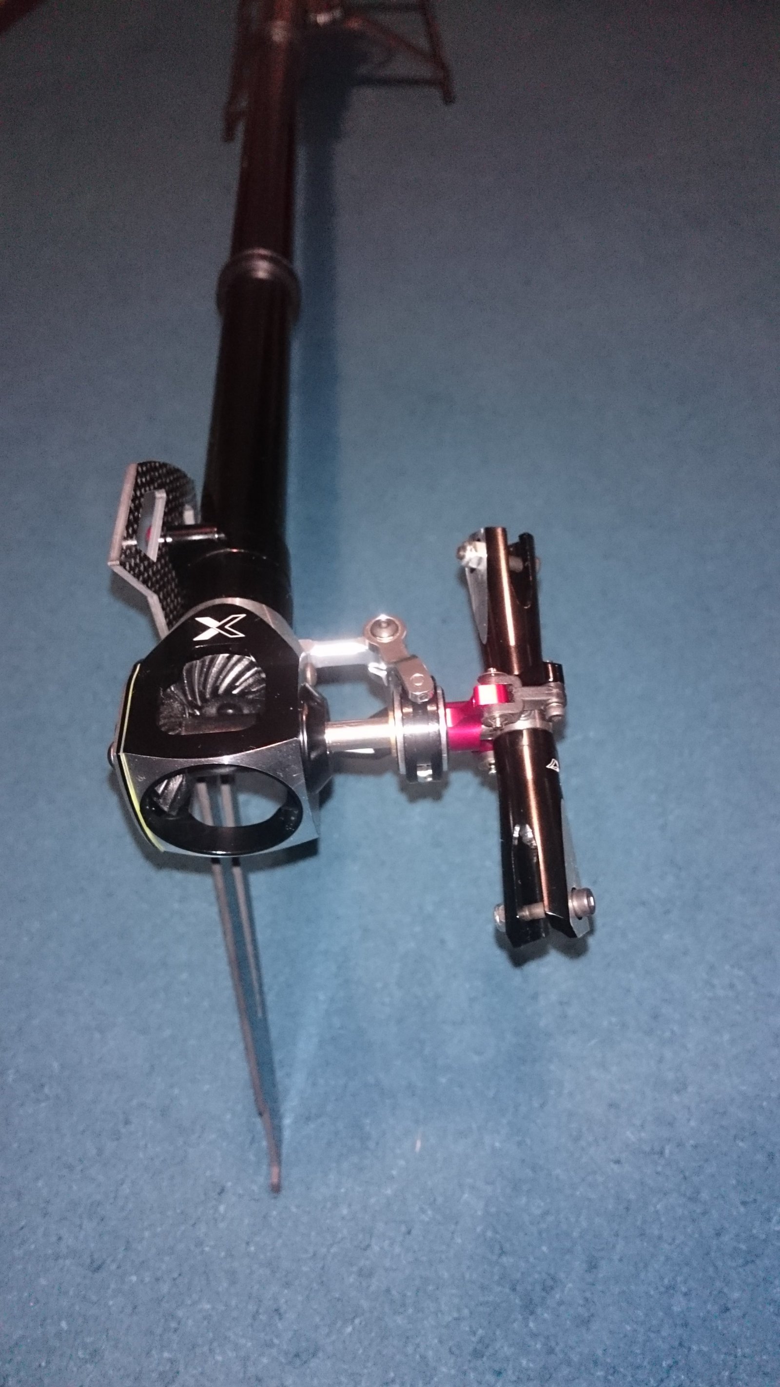

Wkładając rurę ogonową zauważyłem od razu jeden błąd: mianowicie odwrotnie wsadziłem ten metalowy element trzymający łożysko, w którym obraca się czubek zębatki przekładni przedniej ogona :) Wsadzenie go odwrotnie dyskwalifikuje w zasadzie użycie tego łożyska, a bez niego chyba szybko model zdarłby zębatkę; nie obeszło się więc bez delikatnego rozkręcenia górnego połowy ramy :-/
Zębatka główna siedzi między dwiema podkładkami 1,2mm i luzu nie ma wcale! Wał chodzi idealnie w łożyskach, bez żadnych oporów w zasadzie. Po dołożeniu przekładni ogonowej całość chodzi trochę ciężej, ale nadal dosyć gładko.
Prawie wszystkie śrubki klejone fabrycznie starałem się wykręcać, i wklejać raz jeszcze na loctite po swojemu; chociaż muszę przyznać, że fabryka skleiła je dość mocno. Nie wiem czy sklejenie po mojemu zmieniło cokolwiek. Natomiast zastanawiam się co zrobić z mosiężną tuleją ślizgacza ogonowego - siedzi bardzo mocno (skręcona fabrycznie), więc aby ją rozebrać musiałbym użyć sporych kombinerek albo klucza. Boję się, że ją zniszczę, bo w 450-tkach bardzo często niszczyłem te tulejki zbyt mocnym i złym ściskaniem narzędziami. Ale za to w 450-tkach częstą zmorą było wykręcanie się tych tulejek z samego ślizgacza. Nie wiem teraz - czy próbować mimo wszystko wykręcić tę tuleję, czy zostawić i kontrolować przy wszystkich pierwszych kilkunastu lotach...

Składając głowicę zauważyłem mega duży luz między okuciami a hubem (okucia chodzą po szpindlu). To jest luz nawet ok. 4mm! Wsadziłem po obu stronach po dwie podkładki: 0,9 i 1,0 mm i luzu już prawie nie ma.
Ale tak może być? Mogą siedzieć tam dwie podkładki?
Postautor: wojtekr » 24 lut 2016, o 20:00
powinna tam być podkładka W10.2x16x1
