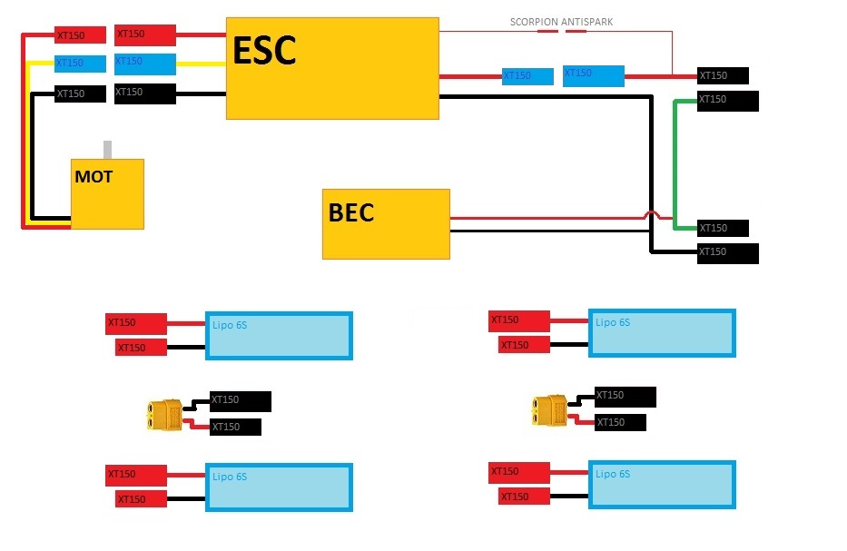

Postautor: zborecque » 15 gru 2016, o 19:01
Na razie zostanę przy takich XT-150; zresztą już przyszły z ABC:
Ale i tak, dzięki @MASA, sporo mi rozjaśniłeś. Pewnie w okolicach weekendu zabiorę się za przelutowywanie, już sobie nawet rozrysowałem schemat:
Jakby ktoś się czegoś dopatrzył to dawać znać :) Rozrysowałem sobie głównie już po wielkości wtyczek XT-150 (bo tam można zastosować sobie oddzielnie dla + i dla -, bo złączki przychodzą oddzielnie, a łączy się je za pomocą wsuwki, więc można zrobić sobie dowolną konfigurację) + złączkę do XT60 do ładowania :)
Zastosuję do BEC-a mostek podpowiedziany przez @MASA.
Na razie spróbuję antisparka Scorpionowego. A jak się okaże, że ten kabelek to zwykła ściema (czyli, że trzeba samemu dolutować jeszcze opornik czy coś) to wtedy zamówię samą wtyczkę z anti-sparkiem w miejsce niebieskiego złącza. MASA uczulał mnie, że takie podwójne zapięcie (podwójne w sensie najpierw AntiSpark potem ostatnia niebieska wtyczka) może być mylące, i przy chęci szybkiego podpięcia pakietu to jest kolejny element w procedurze, którego trzeba się trzymać. Co prawda ja również jestem osobą nieco "prędką" i roztrzepaną :) ale między innymi dlatego właśnie zainteresowałem się modelarstwem. Wprowadzanie swego rodzaju "procedur" i "rytuałów" w niektórych sytuacjach mi pomaga, i wiem, że w zapinaniu X7 nie będzie błędów :) Zresztą nawet gdybym się zapomniał, to np. po prostu zaiskrzy jedna z wtyczek. W najgorszym wypadku (jakbym zostawił wpiętego Antisparka, a w locie rozlutuje się złącze od pakietu i cały prąd pójdzie przez AS) ujaram regiel, ale raczej nie zakładam aż tak niekorzystnego zbiegu okoliczności :) Wtyczka z wbudowanym antisparkiem byłaby pewnie wygodniejsza (1 wpinanie mniej), ale trochę uparłem się, że będę korzystał z tego co mi oferuje Scorpion :)
Przede mną teraz samo lutowanie - a po quadach widzę, że nie jestem w tym najlepszy :-) Lubię lutować, ale mistrzem w tym nie będę nigdy :) Zdarzają mi się niedociągnięcia, zimne luty, itp.
Jakieś rady na koniec? W sumie warsztat mam w miarę wyposażony: lutownica transformatorowa + zwykła (kolba), topnik (kalafonia + taki w płynie), kilka rodzajów cyny (Pb, bez Pb, z topnikiem, bez topnika), uchwyty itp., więc nie powinno być problemu :) Ale jednak... jakoś to lutowanie zawsze tak mi topornie wychodzi...

Postautor: MASA » 15 gru 2016, o 21:42
Wrzuć efekty tego lutowania - jakies zdjęcia jak to poskładałeś dla potomnych :D

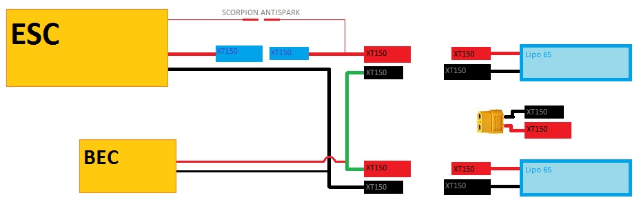

Postautor: zborecque » 16 gru 2016, o 16:41
OK, trochę zmieniłem schemat:
W skrócie:
postanowiłem dzisiaj, że dam jeszcze po jednej wtyczce pomiędzy ESC-Silnik (i tak będę te luty rozbierał, bo nie jestem ich pewien, więc stwierdziłem, że od razu dam wtyczki, co zresztą będzie wygodne jakbym kiedyś chciał zmienić silnik, a chodzi mi po głowie wypróbowanie X-Novy kiedyś), dodałem drugi zestaw pakietów i złączkę do ładowania (tak dla porządku, skoro mam cztery pakiety i dwie złączki to niech sobie tak będzie na schemacie :D); oraz stwierdziłem, że jednak zrezygnuję z wtyczek dwukolorowych. Fajnie to wygląda, ale z tego co się orientuję sprzedawane są jako para w jednym kolorze. Więc jakbym w miarę upływu czasu domówić sobie kilka zestawów pakietów, a jednocześnie złącza w ESC i w złączkach pozostaną przez długi czas niezmieniane, to się okaże że każde dodatkowe zamawiane złącze XT150 kosztuje mnie dwukrotnie, bo muszę kupić jedną czerwoną i jedną czarną parę, żeby złożyć sobie z tego dwukolorową wtyczkę.
Także tego... teraz w weekend sprzątanie przed-świąteczne, ale pewnie jakoś pod koniec niedzieli, albo w tygodniu zabieram się za przelutowywanie.

OK, dzisiaj postanowiłem na próbę zrobić przejściówki z XT150 na XT60 do ładowania. Okazało się, że to nie takie proste wsadzić te metalowe złączki w te obudowy plastikowe a to dlatego, że dobrałem je odwrotnie. Czyli w szerszym plastiku chciałem umieścić szerszą złączkę (żeńską), a powinna tam wchodzić męska. Zmyliło mnie na początku, że ta żeńska ciężko wchodziła do węższego plastiku, i pomyślałem na początku, że ona tam nie pasuje. A to błąd. I mało tego, dzisiaj zorientowałem się, że w dotychczasowych złączkach 4mm właśnie miałem źle, i pewnie dlatego szybciej się niszczyły (tak z nich korzystałem cały sezon):
Ponieważ zależało mi aby od strony pakietu "plus" był na złączce męskiej i w szerszej plastikowej osłonce, a moje założenia były oparte o błędne przypisanie rodzaju złączek i obudów, znowu musiałem, dla porządku, zmodyfikować mój schemat :)
Na razie zrobiłem dwie przejściówki, i zamieniłem złącza na XT150 w dwóch pakietach. W sumie mam mieszane uczucia co do tych XT150. Aby złącze się trzymało chyba trzeba je sklejać, bo inaczej się wypinają. Przejściówki chyba zrobię raz jeszcze bo jakoś tak dziwnie sprężynują. Nie wiem czy nie lepiej zacząć od strony XT60?
