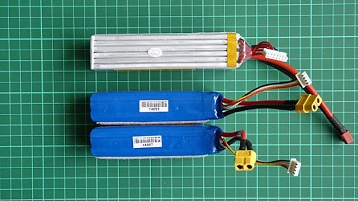

"jakość" pakietów Esky nie jest kwestionowanaAdamskY pisze:ale jak to pakiet esky to sam sie po paru ładowaniach wykręci, sorrki za trochę negatywne słowa ale to prawda,
Gmeracz pisze:Jakość Esky to kupa, jakość Turnigy - bezcenne...
Choć to nie jakieś high end-y, ale typowy user nie potrzebuje prądów z elektrowni atomowej. Turnigy są dobre do czasu przeładowania-rozładowania (jak i inne lipole zresztą też) i za niewielkie pieniądze można nimi nalatać się do woli. Nawet jeżeli wytrzymają 100 cykli to i tak tanio.
Kupujesz np dwa, cztery i latasz aż sobie poobijasz kolana ze strachu![]()
Potem ładujesz prądem 5 A w 40 minut i znowu dajesz w palnik. Tak wytrzymają długo. Tyle że do składowania na dłużej lepiej je rozładować/naładować trybem STORAGE do poziomu 3,8 V. Takie coś mają wszystkie współczesne ładowarki.
Tu chodzi nie tyle o dokładne napięcie a o potencjał energii (reakcja chemiczna) w pakiecie. Tryb Storage to ok. 40% mniej energii niż full (rzucam z pamięci).
miszcz_waw pisze:A te pakiety do 450 to po ile cykli mają? Po zimowym leżakowaniu i po dzisiejszych lotach po ile do nich powchodziło? Przechowywałeś je na storage?
