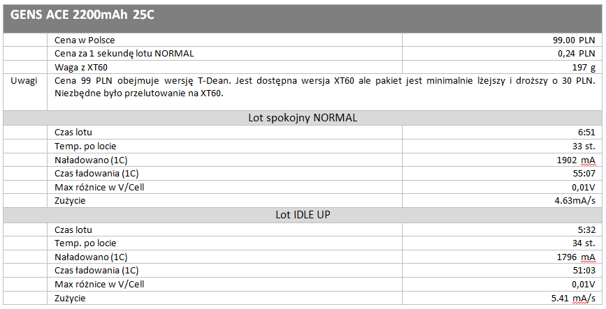

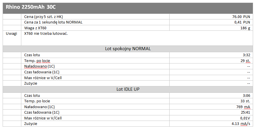

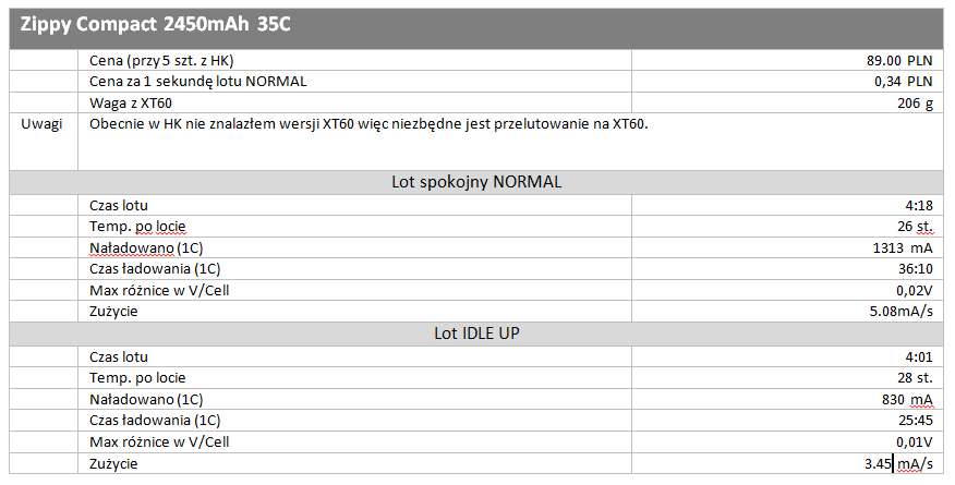

Postautor: wojtekr » 8 paź 2013, o 20:23
Model: HK 450 TT
FBL: BeastX
Motor: TGY 2223 3500
ESC: TGY Plush 40A
Telemetry: TM1000/DX8
Telemetry warn: 10.8V/3.6V PEAK
Normal
THR. Curve (5 point): 0-45-63-72-80
PIT. Curve (5 point): 30-40-50-75-100
Rhino 2250mAh 3s 30C
Gens Ace 2200mAh 3s 25C
Zippy Compact 2450mAh 3s 35C
Wnioski
Rhino- szybki czas ładowania i stosunkowo mała ilość prądu jest skutkiem zawyżonego C. Spadek napięcia następuje znacznie szybciej niż wyładowanie się akumulatora. Im mniejsze obciążenie tym będzie dłuższa praca do osiągnięcia napięcia minimalnego.
W przypadku IDLU UP zwiększenie poboru nie powoduje zwiększonego zużycia akumulatora tylko szybsze osiągnięcie napięcia minimalnego w peak’u.
Zippy Compact- właściwie wnioski są tu identyczne. Poza tym trafiły mi się dwa pakiety o dosyć różnych charakterystykach
Gens Ace- zwiększone C w porównaniu do konkurentów powoduje, że można uzyskać lepsze osiągi gdyż napięcie minimalne nawet w peak’ach jest osiągane z powodu rozładowania akumulatora a nie spadku jego wydajności w momentach przeciążenia. Widać to z resztą w przypadku porównania pojemności po ładowaniu.
Przy obecnych cenach w HK a co za tym idzie w Polsce osobiście wybrał bym Gens’a. W cenie jest to różnica parunastu złotych a w wydajności w mojej opinii znacznie większa.
Ważne jest też ostatni element. W przypadku firmy, która nie zaniża parametru C można mieć nadzieję, że jakość użytych ogniw jest lepsza, a co za tym idzie wiąże się to bezpośrednio z trwałością pakietu.
Opinie subiektywne, szacowany błąd pomiarów <10%.
Postautor: Gmeracz » 8 paź 2013, o 21:14
Nawet nie można mieć nadzieję, a można być pewnym.
Używam Gensy od ponad roku. W międzyczasie dobiłem pozostałe pakiety i cała metalowa kasetka (zabezpieczenie) jest pełna właśnie tylko Gensów. Mają jako nieliczne na rynku uczciwe C, jakość wykonania także bije na głowę podobne cenowo. Dają prąd do końca, nie grzeją się, nie puchną, przewody balancera to porządne silikony.
Obecnie nie ma w ogóle dyskusji, w tej klasie cenowej trudno o inne.
